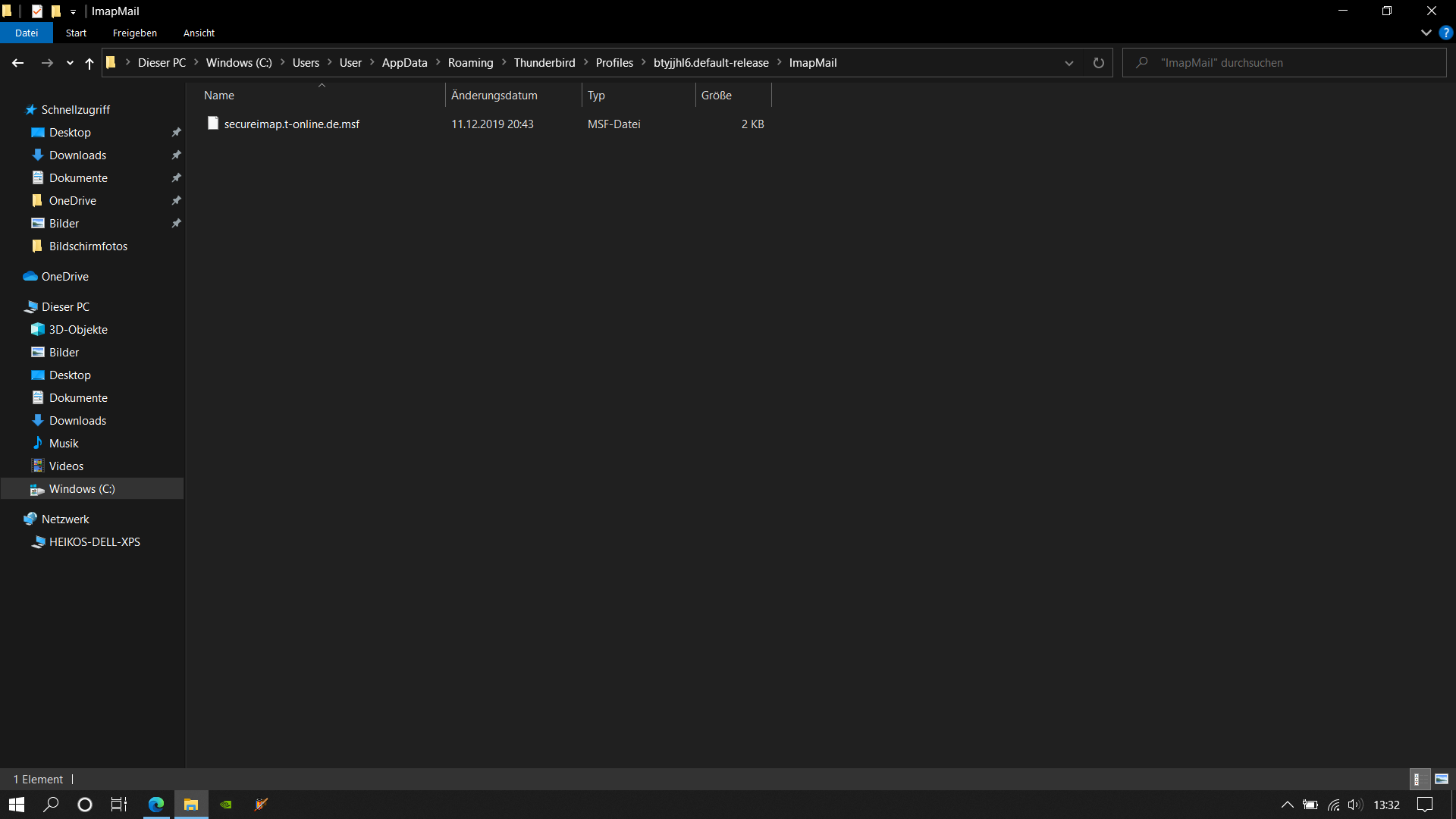

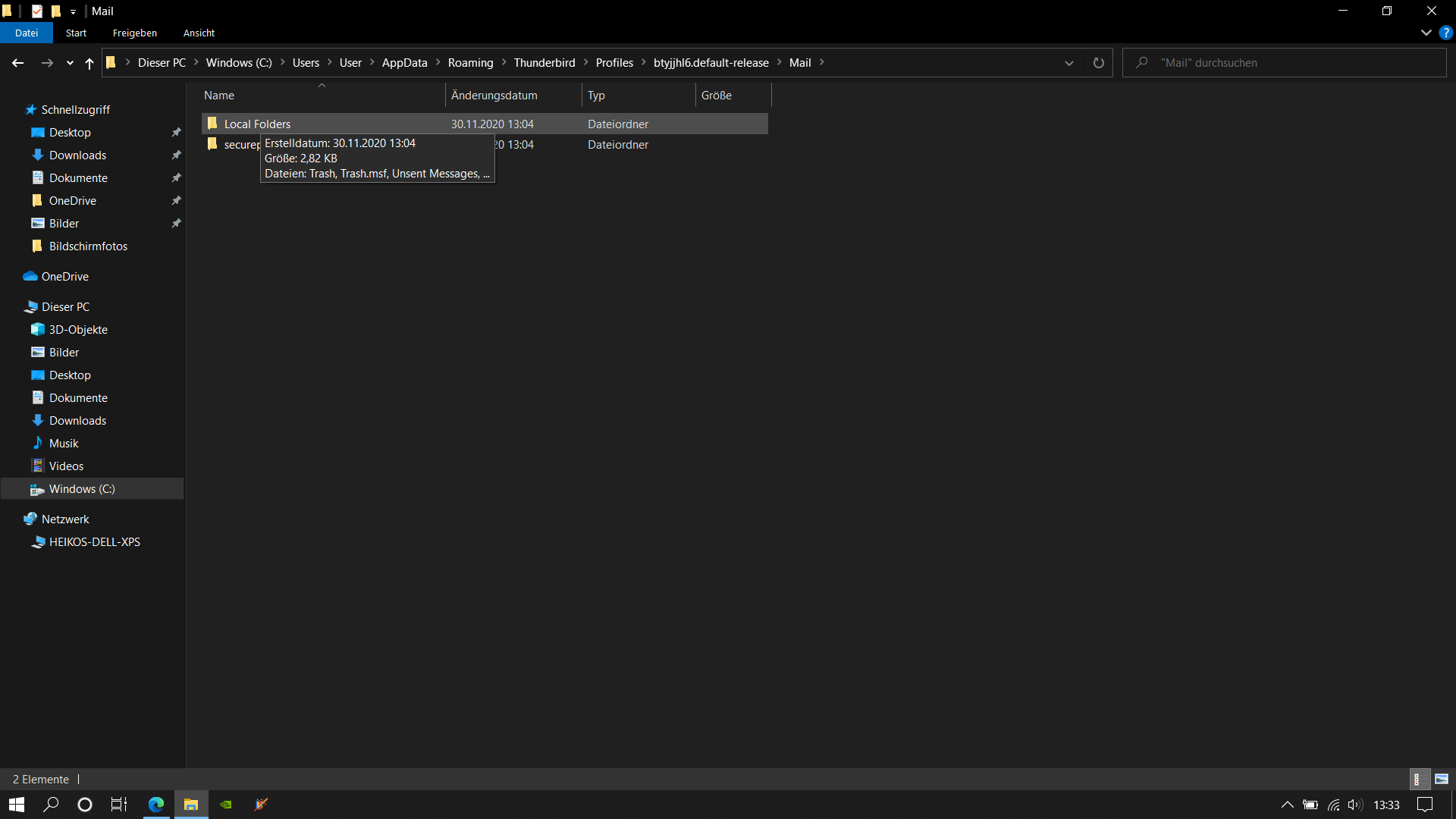

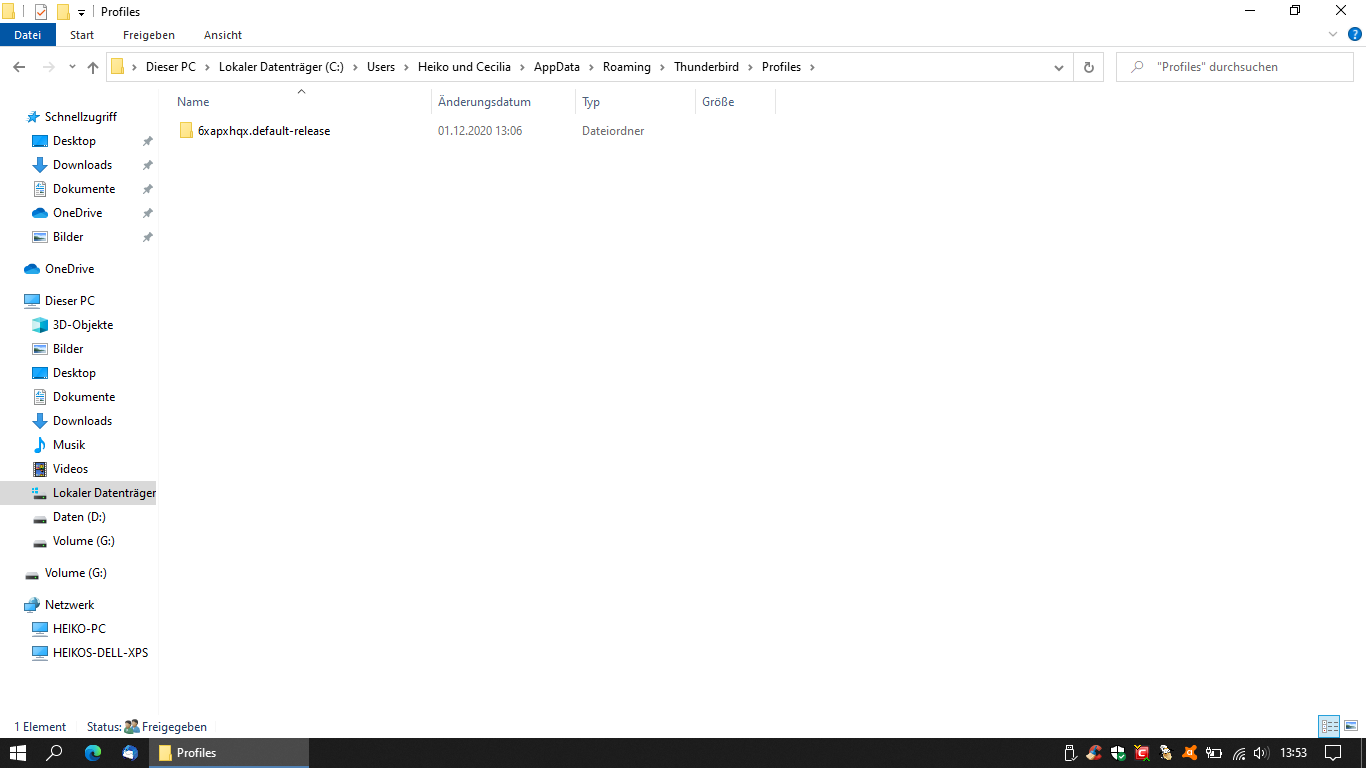

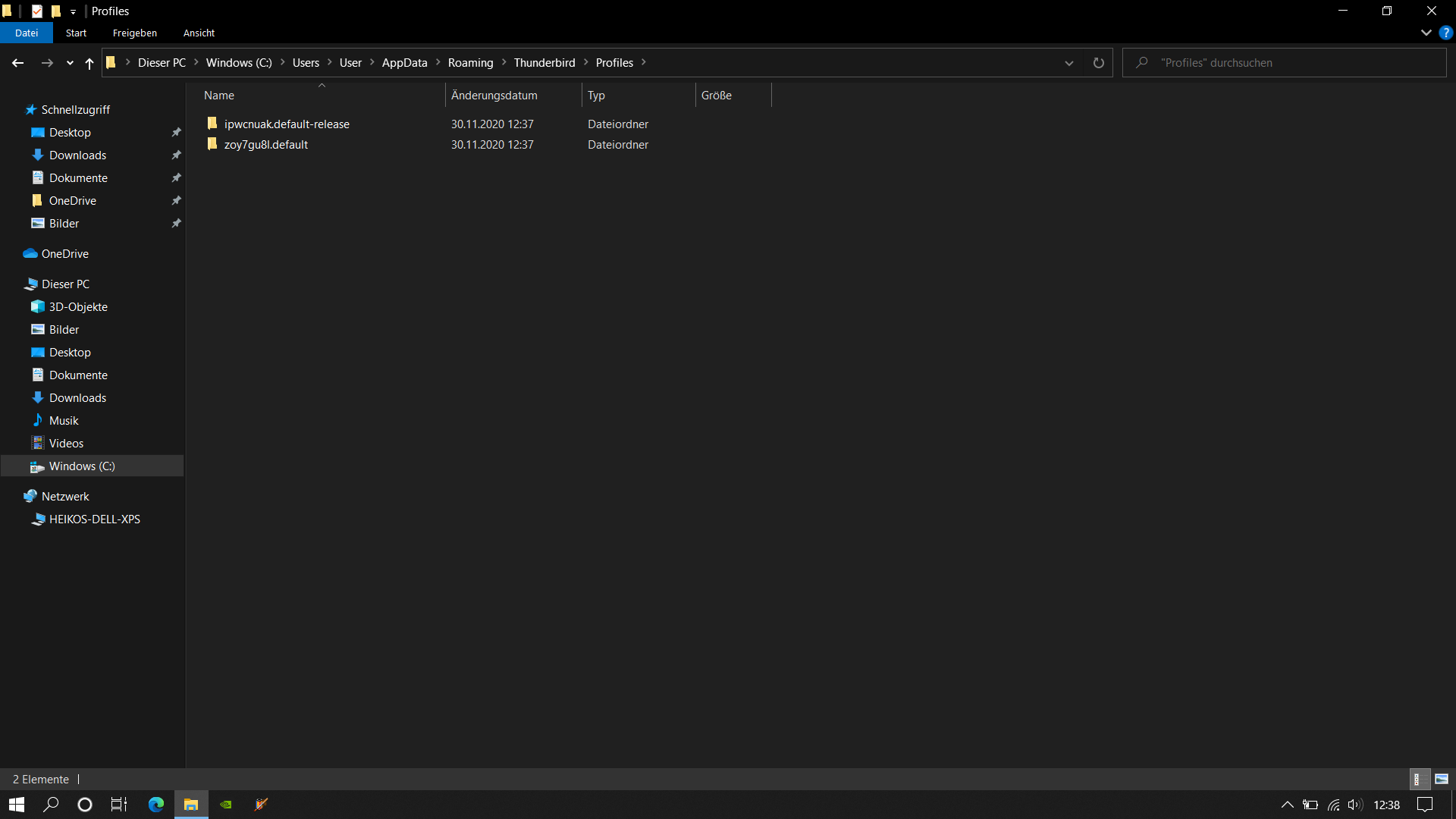

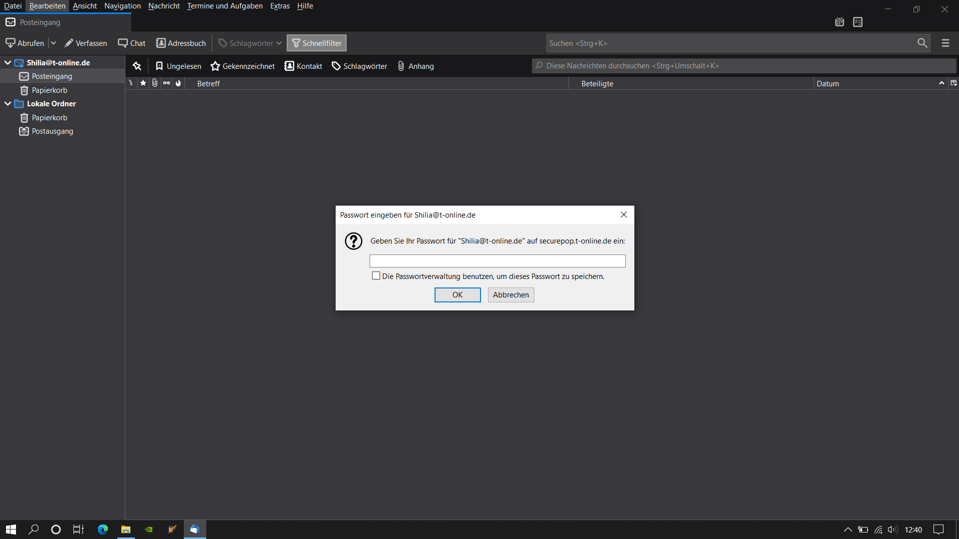

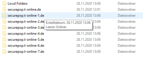

    • 30. November 2020 um 13:36

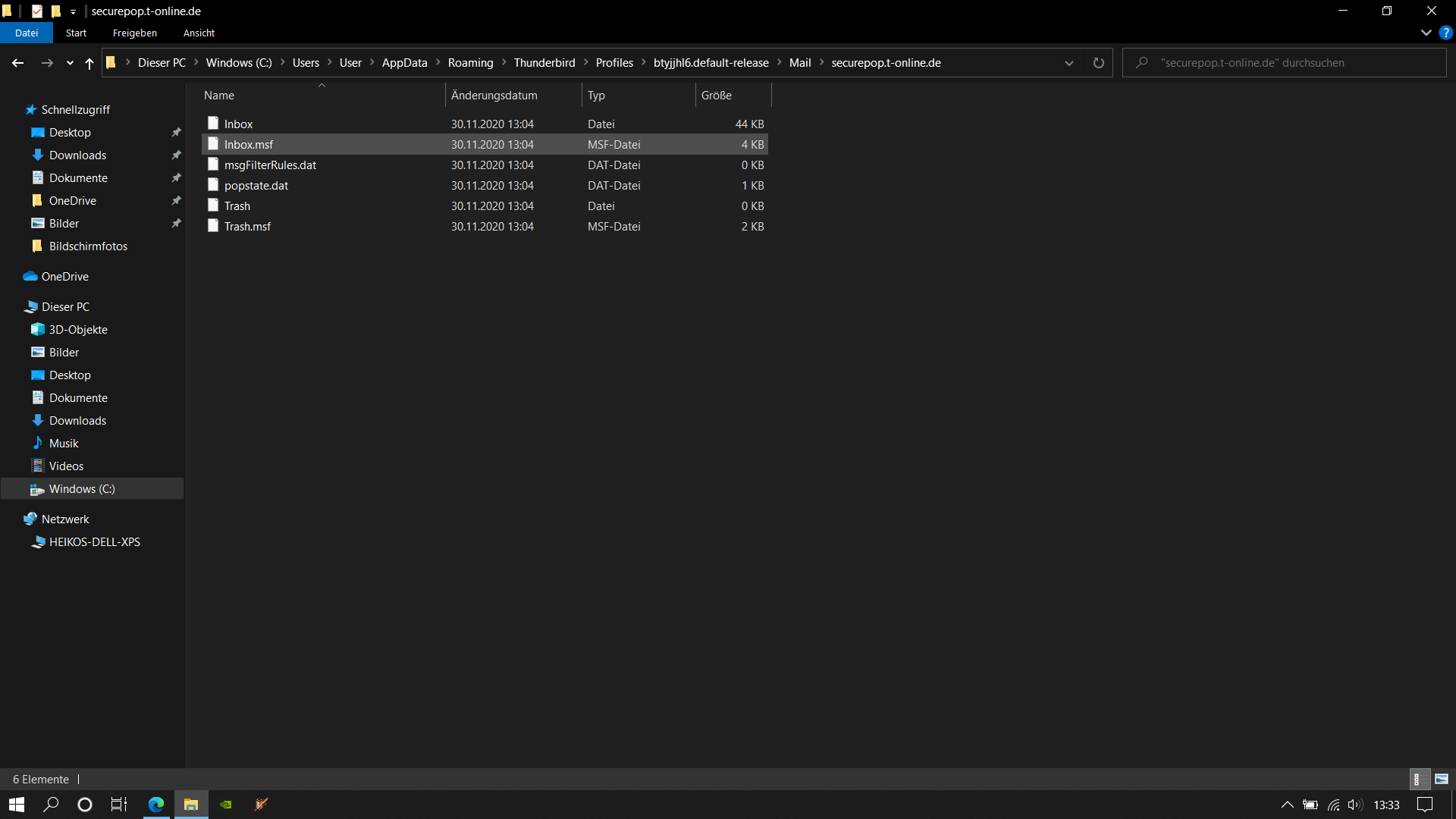

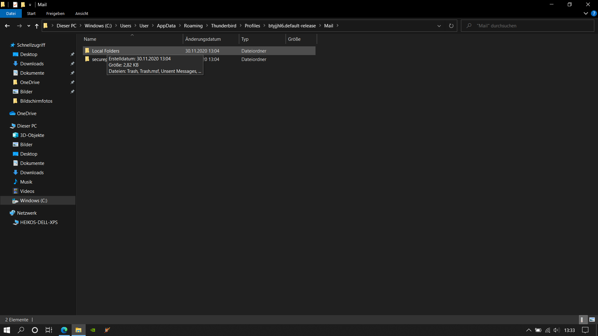

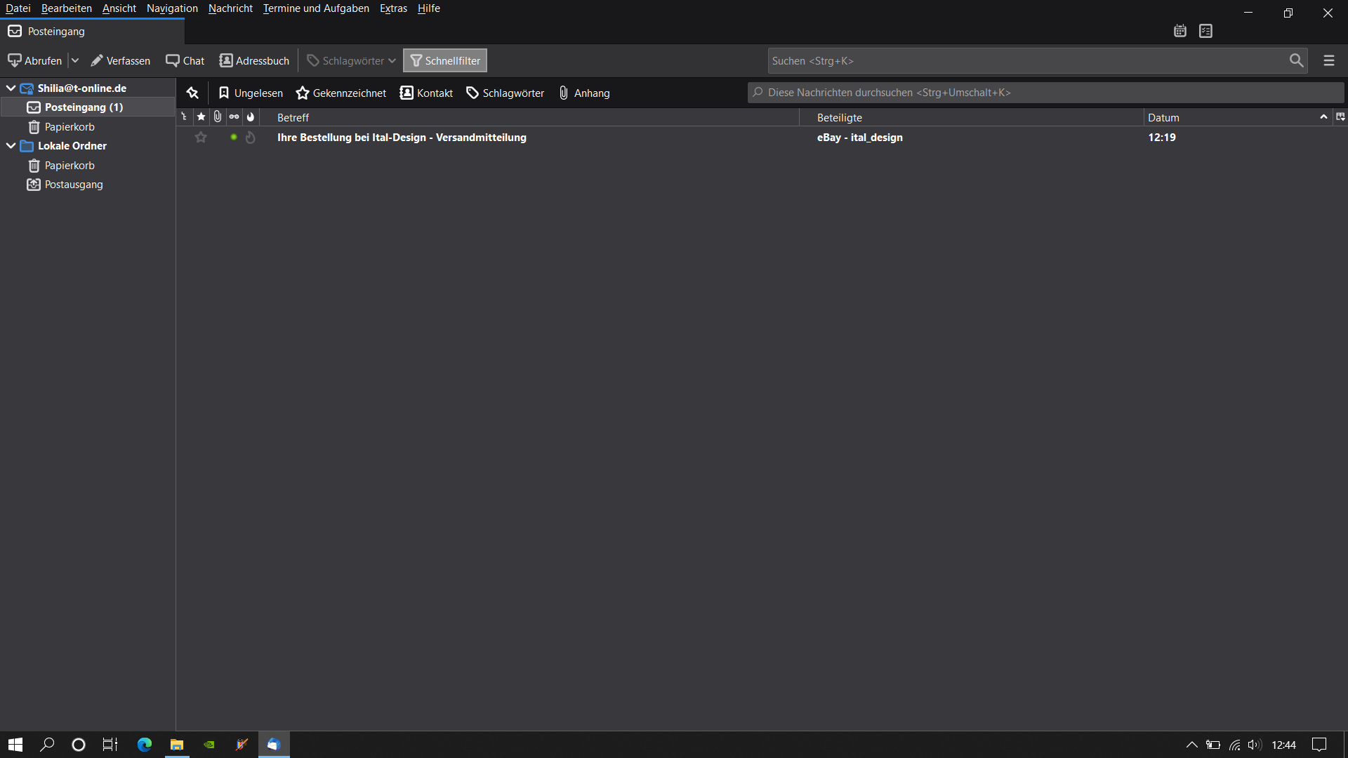

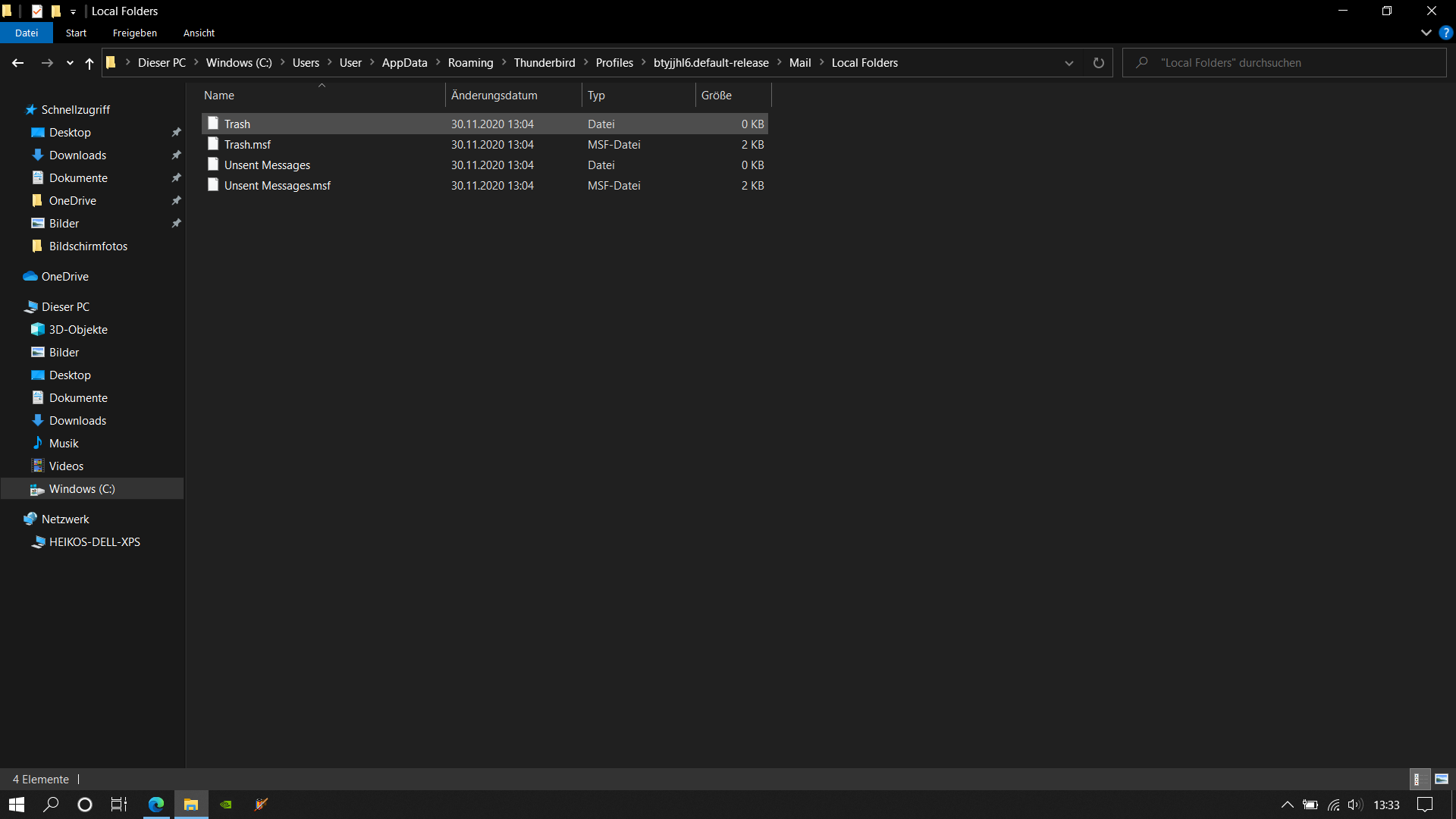

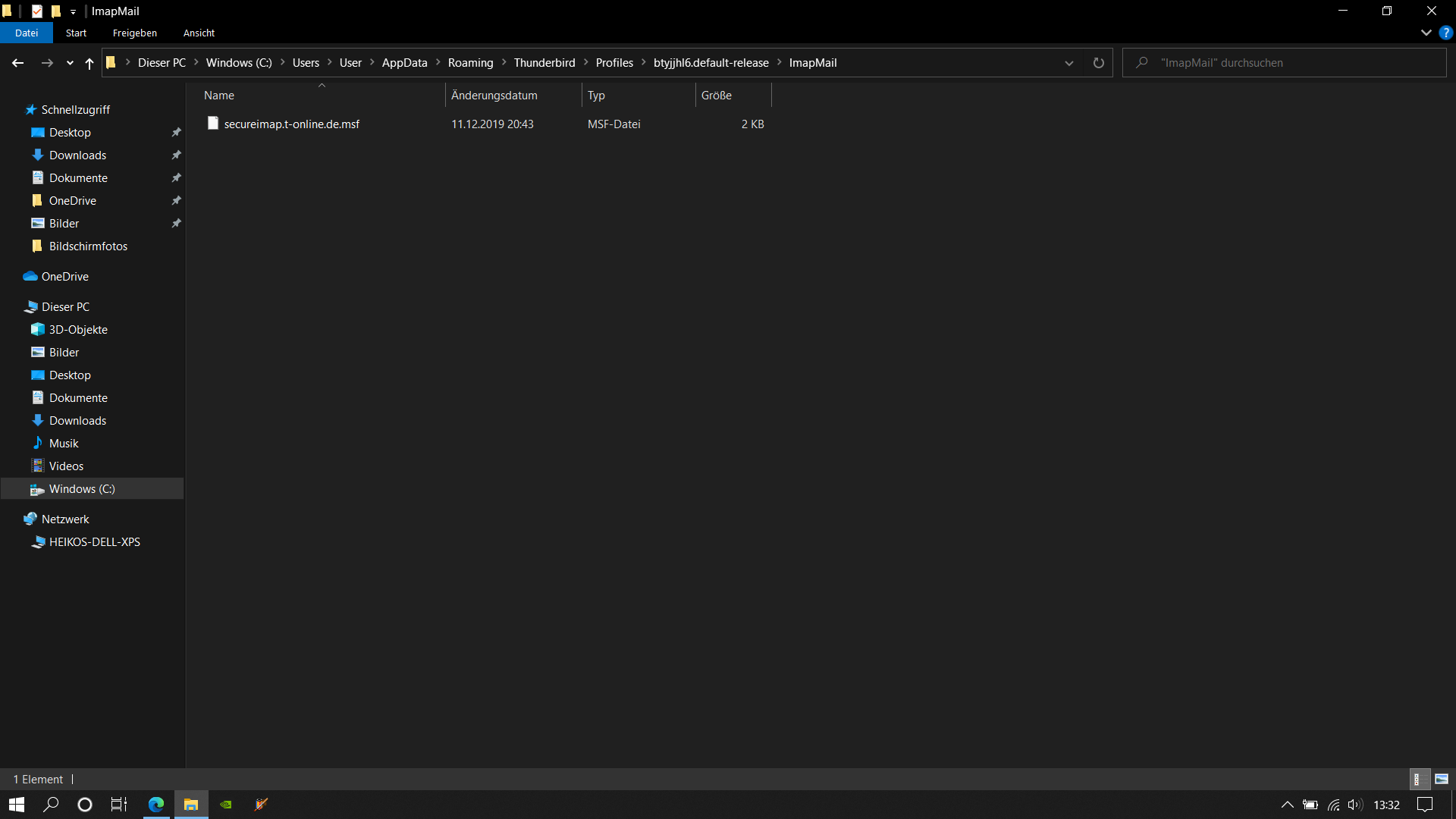

    so, wie versprochen folgen hier einige Screenshots...
    Nr.2
    in %appdata%\Thunderbird\Profiles gibt es nur einen <xxxxxxxx>.default und einen .default-release Ordner
    Nr.3
    nach Installation von TB 68.12.1 oder 78.5 muss ich als allererstes ein Passwort eingeben, was ich auf dem Quellrechner unter Tb 68.12.1 nicht musste
    Nr.4
    TB 78.5 nach Installation von TB 78.5 und dem Einfügen des Profiles vom Quellrechner. Wie man sieht, keine einzige Mail mehr drin und das gesamte lokale Verzeichnis ist weg
    Nr.5 TB 68.12.1 nach Installation von und dem Einfügen des Profiles vom Quellrechner. Wie man sieht, keine einzige Mail mehr drin und das gesamte lokale Verzeichnis ist weg
    Nr.6 Inhalt vom Verzeichnis ImapMail
    Nr. 7,8 und 9 Inhalt vom Verzeichnis Mail mit Unterverzeichnis

    Zu den Screenshots. Da sind mir ein paar Ungereimtheiten aufgefallen.
    In 'Screenshot (7).png' steht btyjjhl6.default-release zu lesen und auch secureimap.t-online.de. Beides passt nicht zu den Profilordnern aus 'Screehshot (1).png' und zu Deiner Angabe, dass Du POP als Protokoll verwendest. Das der Ordner ImapMail quasi leer ist, würde ja passen, aber die Benennung der Profilordner sollte schon passen, ansonsten stimmt irgendwas nicht.
    Besagtes Profil btyjjhl6.default-release ist ja aktiv geworden und eine Mail ist im Posteingang angekommen. Allerdings passt das so irgendwie nicht zu der Information, dass ein vorheriges Profil reinkopiert wurde.
    Ich komme deshalb noch mal auf meine Eingangsfrage zurück: hast Du Dir eine Arbeitskopie der Daten von der Quell-SSD erstellt? Davon würde ich gerne zwei Screenshots analog zu (1) und (10) sehen.

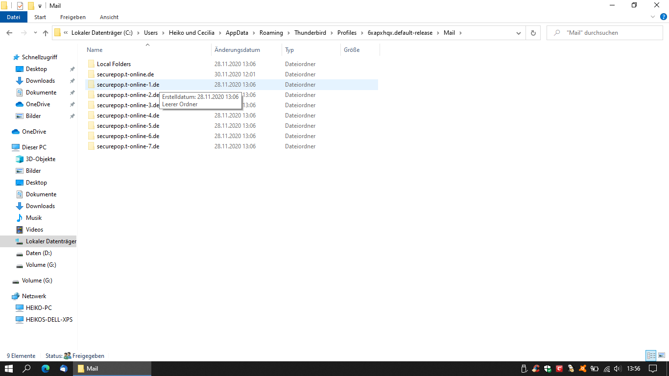

    Was meinst du mit Arbeitskopie von TB 68.12.1 von der Quell-SSD :/ Bisher habe ich von der Quell-SSD auf der TB immer noch ohne Auffälligkeiten funktioniert, aus C:\Users\%user%\AppData\Roaming\Thunderbird\Profiles
    das vorhandene und funktionierende Profil kopiert und auf eine leere externe Festplatte gezogen, um nach der Installation von TB auf dem Zielrechner das kopierte Profil einzufügen.
    Zitat von Sehvornix
    Als nächstes kopierst Du nun Deine Arbeitskopie des Thunderbird-Ordners aus ..\appdata\Roaming von der Quell-SSD nach %appdata%. Der Ordner Thunderbird sollte an der Stelle nach der Installation vorhanden sein. Den also überschreiben. Wenn es richtig läuft, müsste eine Rückfrage kommen, ob der Ordner Thunderbird überschrieben werden soll. Wenn nicht, läuft bei der Kopieraktion etwas falsch.
    Soll ich den gesamten Thunderbird-Ordner von der Quell-SSD kopieren, oder nur das Profil :/ und dann nach %appdata% auf dem neuen Rechner einfügen :/:/
    die beiden Screenshots habe ich jetzt von der analog zu (1) und (10) Qell-SSD gemacht...:sporty: Screenshot (10).png auf das du dich bezogen hast, ist vom Zielrechner nach Installation von TB 68.12.1 und einfügen des kopierten Profils vom Quell-Rechner.

    Wie viele Postfächer hast Du denn eigentlich bisher eingerichtet? Gemäß Screenshot könnten das bis zu 8 sein. Aber für das Vorgehen wie vorgeschlagen, ist das erst mal egal. Darum können wir uns hinterher kümmern.

    Habe alles genauestens nach deinen Anweisungen durchgeführt - Installation, Profil einfügen etc.- mit einem sehr zufriedenstellenden Ergebnis ;) Der gesamte Ordnerstamm im Lokalen Verzeichnis ist übernommen worden, alle Ordner, Unterordner und den darin abgespeicherten Mails sind vorhanden, keine Passwort-Eingabe mehr erforderlich, eigentlich alles so wie der Umzug hier im Forum unter Hilfe zum Umzug beschrieben ist. Was bei mir genau schief gelaufen ist, weiß ich auch nicht, aber aller Wahrscheinlichkeit nach lag es wohl daran, das noch Installationsreste von 78.5 vorhanden waren.
    Ich prüfe jetzt mal noch, ob das Empfangen und Senden mit den anderen eingerichteten E-Mail Postfächern funktioniert, dann gebe ich dir wieder Rückmeldung ;)
