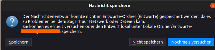

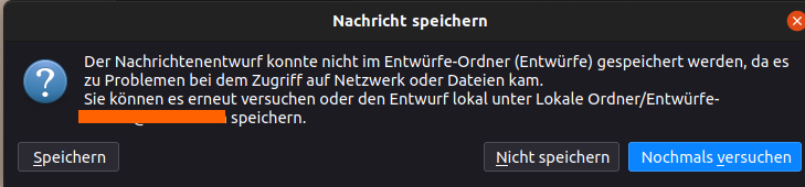

    Fast immer wenn ich Mails schreibe kommt plötzlich mitten im Schreibprozess eine Fehlermeldung, dass die Mail nicht als Entwurf gespeichert werden kann.
    Ich habe dann die Möglichkeit das Mail zu speichern, es nicht zu tun oder Nochmal versuchen.
    Ich verstehe leider die Fehlermeldung nicht und sie nervt total. Ich beantworte sie meist mit Speichern (was das Problem für diese Mail permanent behebt), denn etwas anderes ist eh nicht sinnvoll, bei Nochmal versuchen erscheint die Meldung innert kürze gleich wieder. Ich hatte aber noch nie Probleme damit, dass Mails fehlen oder verschwunden wären.
    Wie kann ich die Meldung los werden?
    Ich habe 5 IMAP accounts von 5 verschiedenen Providern in Thunderbird.
    Das Problem erscheint seit etwa 5 Jahren, nur bei einem bestimmten Provider (metanet.ch). Da aber bei allen thunderbird installationen (Ubuntu und Windows 10). Neu machen hilft nicht. Alle Thunderbirds sind auf dem aktuellsten stand.

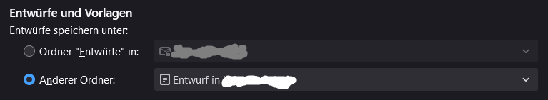

    Hallo Traktor,
    versuche es mal mit einer kleinen Änderung.
    In den Konteneinstellungen bei 'Kopien & Ordner' legt man die Zielordner für die Speicherung der Entwürfe fest.
    Statt der oberen Option stelle mal denselben Ordner über die untere Option ein.
    Kann gut sein, dass sich das Problem damit erledigt hat.
    Hier verhaspelt sich Thunderbird manchmal und kann den IMAP-Ordner für Entwürfe nicht mehr richtig ansprechen. Kann gut sein, dass das Problem im Zusammenhang mit metanet.ch explizit auftritt.

    Den Versuch habe ich schon unternommen. Klappt auch nicht. Was gehen würde wäre den Entwürfe ordenr auf einen Lokalen Ordner zu legen. Damit wäre aber die Möglichkeit verloren Mails an einem anderen Gerät zu bearbeiten.
    Das es aber eigentlich ja geht fände ich es einfach schön den Dialog loszuwerden oder er beantwortet sich selber mit "Speichern"
