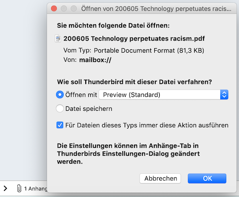

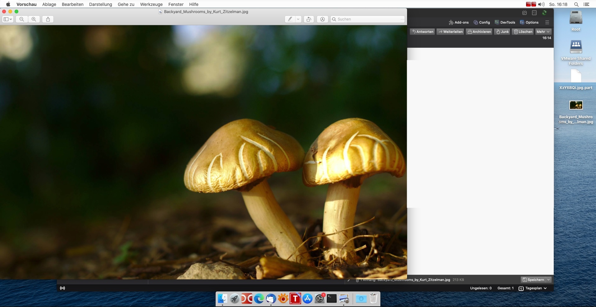

    Hallo alterman,
    Quote from alterman
    Auf diesem System ist es nicht möglich, Dateianhänge direkt zu öffnen (PDF, doc). Ich muss sie erst abspeichern, um sie öffnen zu können.

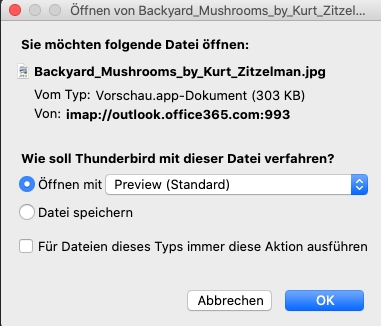

    Kannst du näher erläutern, was du unter "direkt öffnen" verstehst? Per Doppelklick?
    Ich benutze noch macOS 10.14.6 (Mojave). Bei mir lassen sich in TB 78.4.0 Anhänge nicht direkt per Doppelklick oder über ein Kontext-Menü öffnen, und ich bin sicher, dass das schon sehr lange so ist. Ich muss zunächst per Links-Klick das folgende Dialog-Fenster aufrufen und entscheiden, ob ich den Anhang mit einem passenden Programm öffnen oder speichern will:
    Oder den Rechts-Klick auf den Anhang anwenden, dann öffnet sich das folgende Kontext-Menü, in dem ich mehrere Aktionen zur Auswahl habe:
    Wenn ich dort auf Öffnen klicke, öffnet sich ebenfalls das zuvor gezeigte Dialog-Fenster.

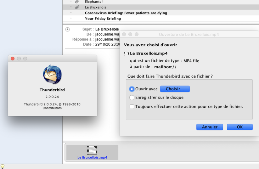

    Möglicherweise verwechselst du aber etwas: wenn man unter macOS einen Anhang aus TB öffnet, wird er immer gleichzeitig automatisch auf dem Desktop gespeichert, was für viele Mac-User von TB zur Folge hat, dass bei ihnen der Desktop mit diesen ungewollt gespeicherten Dateien verstopft wird, die nicht von alleine wieder verschwinden.
    Es handelt sich um den 17 Jahre (sic!) alten Bug 238789, der nie gefixt wurde : "Opening attachments should not also save copy to desktop (as a temporary location) [Mac]"
    Es gibt auch jüngere Duplikate wie dieses Bug 1387292 und wahrscheinlich noch etliche andere ...
    Wenn du also z. B über das Dialog-Fenster einen PDF Anhang mit Vorschau.app öffnest, wird im gleichen Augenblick die Datei auf dem Desktop gespeichert. Du interpretierst es aber vermutlich so, dass du zuerst die Datei speichern musstest, um sie dann zu öffnen. Andere Systeme müssen ebenfalls die Anhänge zunächst temporär speichern, bevor sie geöffnet werden. Sie tun das aber für den Anwender nicht sichtbar in einem versteckten Verzeichnis.

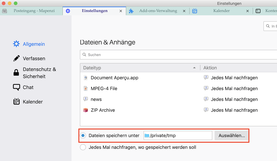

    Auch für macOS gibt es eine elegante Lösung wie man die Dateien anstelle auf dem Desktop in einem temporären Speicher zwischenlagern kann, bevor sie dann bei einem System-Neustart entsorgt werden (Ordner Recovered Files im Papierkorb des Mac):
    Ich habe diesen Workaround vor Jahren schon im amerikanischen und im französischen Mozilla-Forum beschrieben :
    http://forums.mozillazine.org/viewtopic.php?…97695#p14097695
    Seitdem wohl auch schon in diesem Forum, ich müsste allerdings erst lange danach suchen. Ansonsten erkläre ich mich bereit, die Methode hier in Deutsch zu beschreiben.
    Vielleicht hast schon diesen Workaround auf den anderen Mac installiert, weshalb du dort nicht mehr siehst, dass die Anhänge beim Öffnen im unsichtbaren Ordner /private/temp/ temporär gespeichert werden.

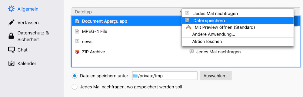

    Inzwischen ist mir aber etwas eingefallen, woran ich bisher nicht gedacht hatte.
    Wenn man das Dialogfenster geöffnet und die Appli gewählt hat, mit der die Datei geöffnet werden soll, muss man noch im unteren Feld einen Haken setzen, damit TB beim nächsten Öffnen einer Datei des gleichen Typs selbige direkt öffnet, d. h. ohne zunächst das Dialogfenster zu öffnen :
    <<<<<< TB 38 ---------- TB 78 >>>>>> -
    TB speichert diese Änderung dann dauerhaft in den Einstellungen > Anhänge und dort kann man es auch wieder ändern.
    Aber wie gesagt, ich bin hier in TB 38.8.0 und werde es später noch in der aktuellen Version testen......
    Zurück in mein Arbeitsprofil mit TB 78.4.0, diesmal in Deutsch gestartet, um die entsprechenden Screenshots nachzuholen.
    Auch hier kann ich jetzt Anhänge direkt öffnen, nachdem ich den Haken bei "Für Dateien dieses Typs ...." gesetzt habe.

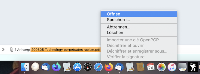

    So, ich war nun doch heute schon an besagtem iMac und habe festgestellt:
    Doppelklick auf einen Anhang bewirkt nichts, auch kein verdecktes Auswahlfenster (kontrolliert mit Mission Control).
    Rechtsklick auf einen Anhang öffnet die Auswahl "Öffnen" etc., aber bei Anklicken von "Öffnen" passiert auch nichts, obwohl in den Einstellungen u.a. PDF und .doc (damit getestet) mit den jeweiligen Programmen verknüpft sind. Es erscheint auch kein Auswahlfenster.
    Das Gleiche gilt, wenn ich über das Auswahlmenü rechts unten gehe.

    Quote from alterman

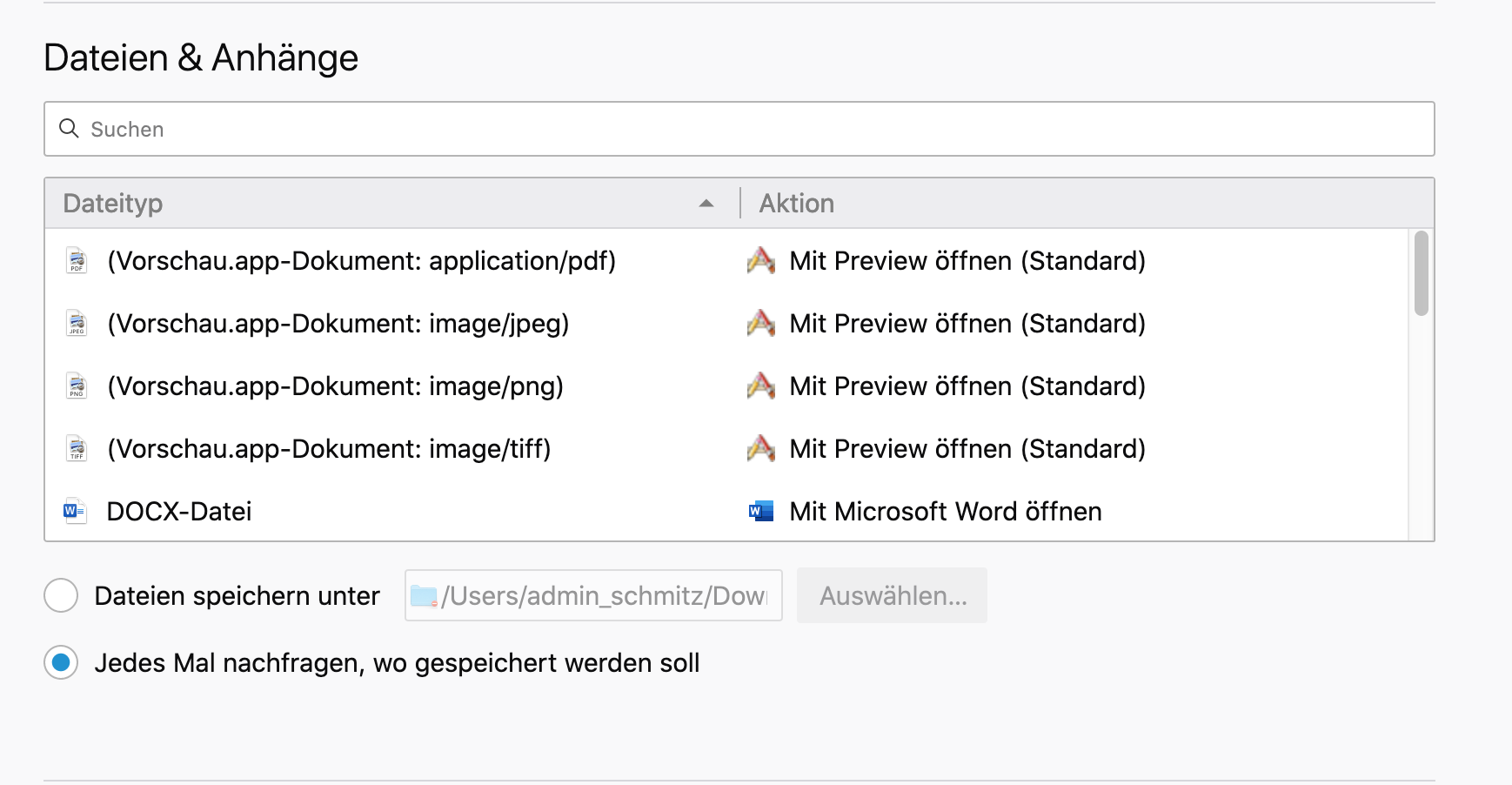

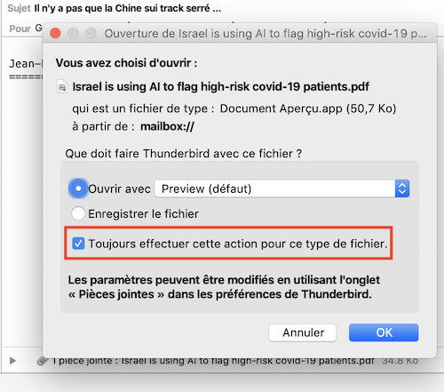

    Mache doch bitte mal eine Bildschirmkopie von den Einstellungen > Allgemein > Anhänge ... auf diesem Mac.

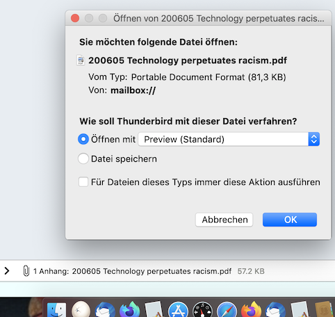

    • November 1, 2020 at 4:29 PM
    Quote from Mapenzi
    Es könnte sein, dass Apple unter Catalina die Sicherungsvorkehrungen noch weiter verschärft hat.

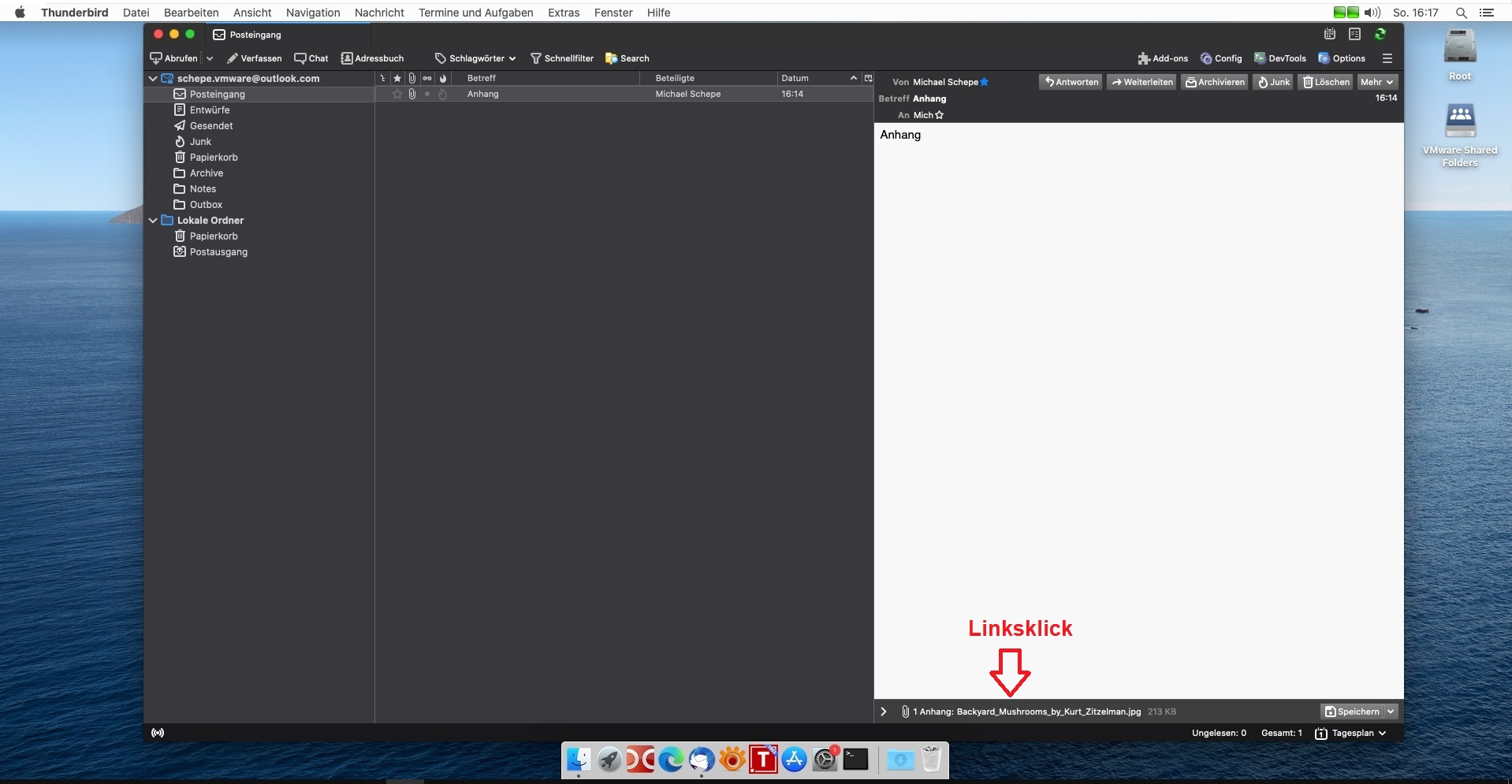

    ... dem ist nicht so. Unter Catalina 10.15.5 werden die Anhänge mit einem einfachen Linksklick in der jeweiligen Vorschau angezeigt.

    Quote from MSFreak
    Deine Bildfolge zeigt, dass der einfache Linksklick zunächst das Dialogfenster öffnet und dass ein weiterer Klick auf "OK" dann den Anhang mit der vom System vorgeschlagenen oder vom Nutzer bestimmten App öffnet. Das habe ich auch schon in meinem Beitrag #5 inklusive Screenshot gezeigt. Es hat sich also seit Mojave nichts geändert.
    alterman möchte aber Anhänge mit einem einfachen Klick direkt im jeweiligen Programm-Fenster öffnen. Dazu muss man im Dialogfenster den Haken setzen bei "Für Dateien dieses Typs immer ...." setzen. Hast du das mal getestet ?

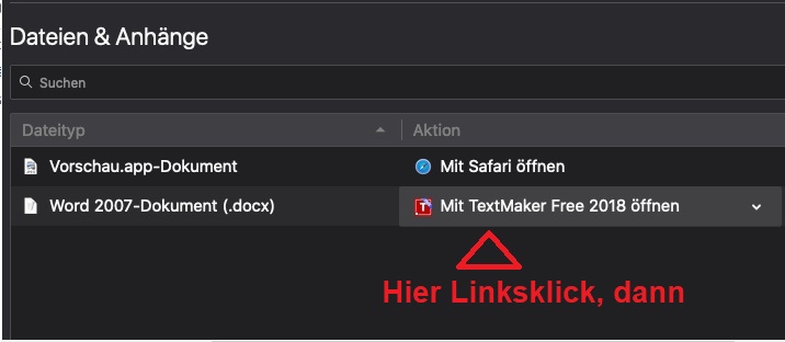

    Senior Member
    Reactions Received
    1,102
    4,012
    23. Oct. 2019
    Helpful answers
    • November 1, 2020 at 6:00 PM

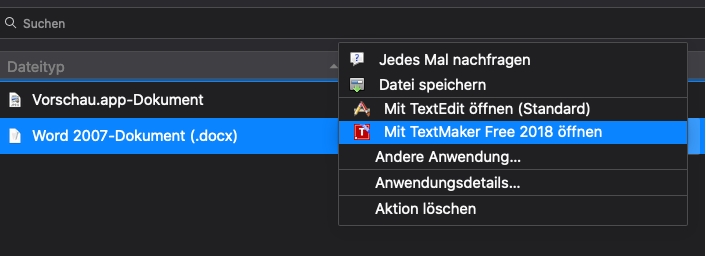

    Quote from Mapenzi
    ... jo, habe ich. Bei mir ist es z.B. für *.jpg Dateien das Programm XNView, habe es auch mit anderen Apps getestet.

    Quote from alterman
    Mein Problem ist ja auch, dass das Auswahlfenster beim Anklicken der Dateianhänge gar nicht erscheint, ich kann darin also nichts vorgeben.
    ... schau bitte hier:
