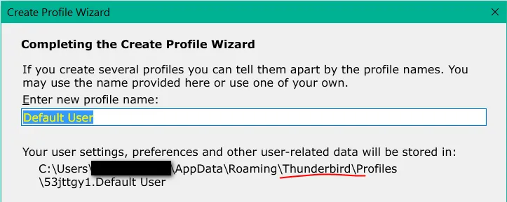

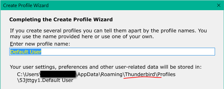

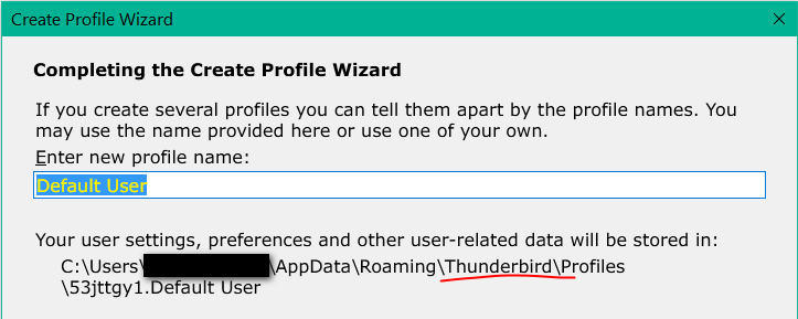

    Betterbird Portable. Der Meister fur neue Profile erkennt den Pfad des aktuell verwendeten Profils nicht, so dass er auf das auf dem Systemlaufwerk installierte Thunderbird-Profil verweist (ich habe ubrigens kein Thunderbird installiert).
    Naturlich reichen meine Kenntnisse nicht aus, um alle Prozesse zu verstehen, aber dieses Verhalten von Betterbird scheint falsch zu sein.
    Im Vergleich dazu erkennt der Meister fur neue Profile in Thunderbird Portable den Pfad des aktuell verwendeten Profils und zeigt den korrekten Pfad dazu an.

    Also, der Setup für Betterbird portable ist so:
    Der Launcher startet BB mit diesem Kommando: core\betterbird.exe -new-instance -profile \path\to\profile.
    Ein Profile-Manager (Meister?) kommt dabei nicht ins Spiel. Wenn Du BB irgendwie anders manuell startest, sucht er nach Profilen in dem Verzeichnis, das TB auch benutzt. Das ist gewollt, denn man soll einfach zwischen BB und TB wechseln können.
    Was TB Portable (von hier) genau macht, kann ich nicht sagen. Als ich zuletzt geschaut habe, war das wesentlich komplizierter. Außerdem scheint es verschiedene andere TB portables zu geben, die sich die Leute zusammengestrickt haben, z.B. mit diesem Launcher hier.

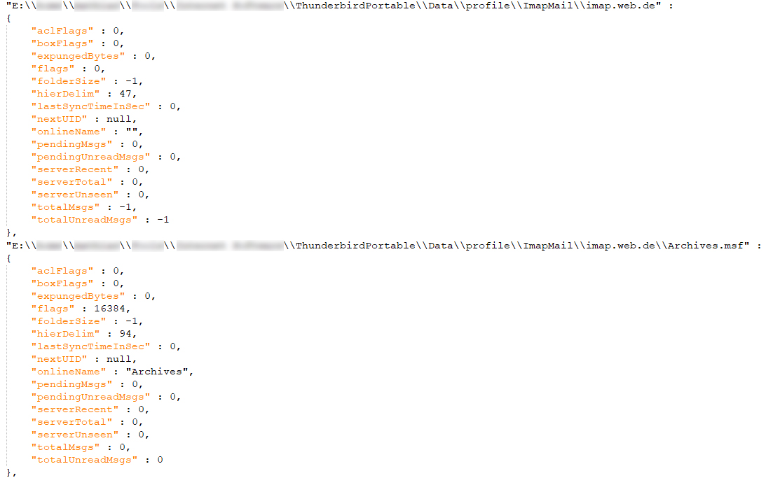

    ich benutze die Betterbird Portable 91.11.0 Version. Ich habe es gerade nochmal ausprobiert, es sind im Betterbird als auch Thunderbird (beide Portable, Betterbird von der original Webseite und Thunderbird von Portable Apps) 2 Accounts eingerichtet einmal IMAP (privat) und einmal Firmen Exchange (mit dem Owl für Exchange Add On). bei beiden funktioniert es genau gleich und ohne Probleme.
    Verhalten:
    Thunderbird:
    - Ordner umbenennen -> alles geht weiterhin (IMAP und Exchange Account)
    - ganzen TB Ordner auf andere Festplatte verschieben -> alles geht weiterhin (IMAP und Exchange)
    Betterbird:
    - Ordner umbenennen -> nur IMAP geht weiterhin (Exchange Account verschwunden)
    - ganzen BB Ordner auf andere Festplatte verschieben -> nur IMAP geht weiterhin (Exchange Account verschwunden)
    - BB Ordner wieder in alten Pfad & Festplatte verschieben und wieder umbenennen -> alles wieder da und funktioniert (IMAP und Exchange)
    Ich habe die panacea.dat (aus dem Betterbird\profile Ordner, da er hier das Profil bei der portable Version speichert) Datei im Texteditor angeschaut und da sehe ich die absoluten Pfade, unter anderem, zu meinem Profil. Wenn ich jetzt den Betterbird Ordner umbenenne/verschiebe dann ist das Exchange Profil wieder verschwunden. Es stehen aber jetzt die alten (falschen) Pfade (ganz oben in der Liste) und auch die neuen (jetzt eigentlich richtigen) Pfade weiter unter in der Liste. Ändert aber nix daran das der Exchange Account weg ist wenn man es umbenennt /verschiebt.
    Mit Thunderbird kann ich das allerdings nicht testen da die Datei im Thunderbird Portable nicht im vorhanden ist (TB portable ist bereits automatisch auf Version 102.0 geupdated worden).
    Webman
  • jorgk3
    • 4. Juli 2022 um 13:09
    • #79
    OK, also, bei BB portable siehst Du in panacea.dat die absoluten Pfade. Das ist zu erwarten. Ich möchte aber wissen, ob TB portable vielleicht ein virtuelles Laufwerk vorgaukelt, so dass das Verzeichnis gehen umbenennen/verschieben immun wird. Wenn der TB portable schon bei 102 ist, dass gucke statt dessen bitte die folderCache.json Datei an und berichte hier.
  • jorgk3
    • 4. Juli 2022 um 13:37
    • #80

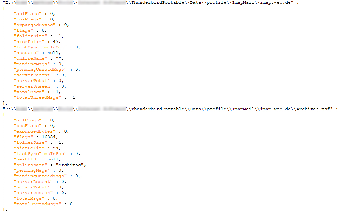

    Also, ich wollte nicht auf die Antwort warten. Ich habe TB 102 Portable selbst installiert. In folderCache.json sehe ich z.B.:
    "D:\\Desktop\\ThunderbirdPortable\\Data\\profile\\ImapMail\\XXXserver.de"
    Also, das sind absolute Pfade, der Launcher simuliert keine virtuelles File-System mit einem stabilen Path. Ich sehe keinen Unterschied zu dem Billig-Launcher von BB.
    Ich schreibe mal dem Autor von OWL, er möge mal sagen, ob da irgendwo absolute Pfade benutzt werden.

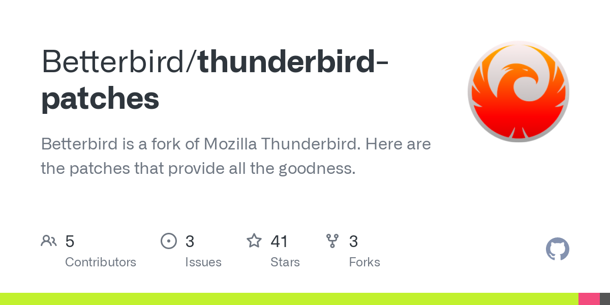

    thunderbird-patches/BetterbirdLauncher.cpp at main · Betterbird/thunderbird-patches
    Betterbird is a fork of Mozilla Thunderbird. Here are the patches that provide all the goodness. - thunderbird-patches/BetterbirdLauncher.cpp at main ·…
    github.com
