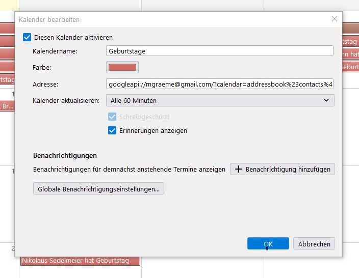

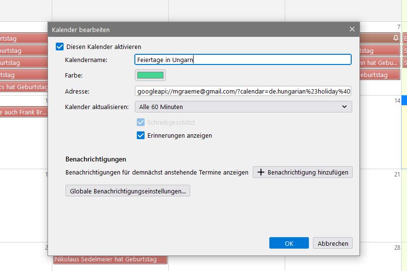

    ich habe screenshots im Anhang stehen.
    Die Specheradressen der beiden schreibgeschützten Kalender kopiert:
    googleapi://mgraeme@http://gmail.com/?calendar=de.h…ndar.google.com
    googleapi://mgraeme@http://gmail.com/?calendar=addr…ndar.google.com
      • 63,47 kB
      • 839 × 559
      • 51,99 kB
      • 704 × 546

    Hallo mgraeme,
    dann schaue bitte einmal unter Extras/Add-ons und Themes nach welche Add-ons Du installiert hast.

    • 15. Januar 2022 um 18:44
    Hallo mgraeme
    Zitat von mgraeme
    Tb-Sync
    diese Erweiterung kannst Du löschen. die unterstützt keine Googlekalender mehr.
    Zitat von mgraeme
    Provider für Google-Kalender
    Ab Version 91 braucht man auch diese Erweiterung nicht mehr, außer man arbeitet mit Aufgaben.
    Siehe hier Google-Kalender im Thunderbird-Kalender einbinden
    Test aber bitte vorher diesen Tipp.
    Bitte alle Google Kalender abbestellen, den Provider for Google deinstallieren und Thunderbird beende.
    Dann im Unterordner calendar-data des Thunderbird-Profils diese Dateien cache.sqlite und deleted.sqlite löschen.
    Thunderbird wieder starten, den Provider wieder installieren und die Kalender neu einrichten.
    Eine Sicherung des Profils vor solchen Aktionen, ist nie ein Fehler.
