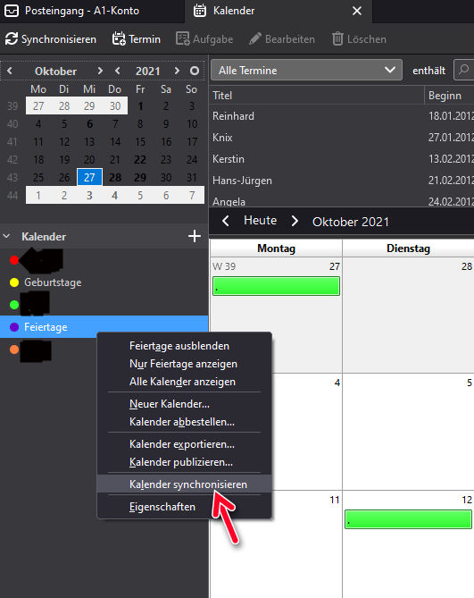

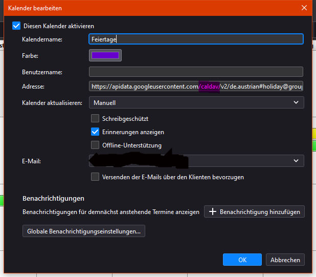

    kürzlich machte ich ein manuelles Updaten auf die TB-Version 91.2.1 (64 Bit). Ich habe fünf Google-Kalender eingebunden. Wenn ich TB starte, werden die Einträge von zwei Kalender nicht angezeigt. Erst wenn ich einen der beiden manuell synchronisiere, werden die Einträge dieser beiden auch wieder angezeigt. Weiß vielleicht jemand woran das liegen kann ?

    wie hast Du denn die Kalender eingebunden, wenn Du kein Add-on und kein CalDAV benutzt?

    sorry, da machte ich wohl eine falsche Angabe. Die Kalender wurden mittels "CalDAV" eingebunden.

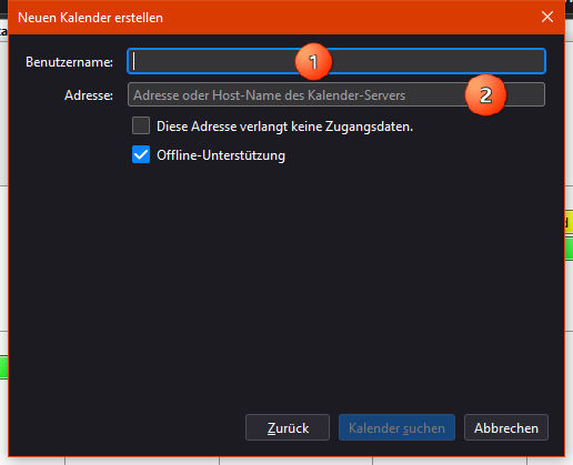

    Seit TB 91 braucht man nur seinen Google-Mailadresse angeben und dann sofort auf Kalender suchen klicken dann aus den angezeigten Kalender die aussuchen die Du abonnieren möchtest.

    und wo genau braucht man jetzt nur noch seine Google-Mailadresse angeben ? In Zeile 1 oder 2 ?

    In Zeile 1 natürlich, die Adresse wir automatisch eingetragen.

    der Kalender synchronisiert sich jetzt wieder. Danke für die Hilfe :thumbup:
