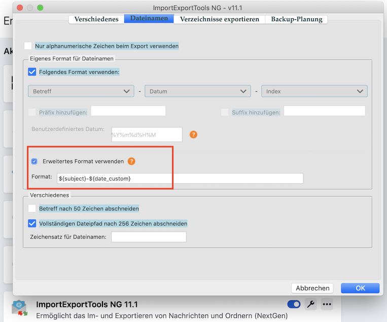

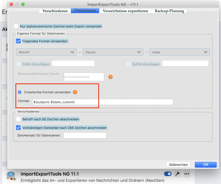

    mit ImportExportTools NG kann man den Namen der gespeicherten .eml Datei anpassen
    Beispiel einer exportierten Nachricht

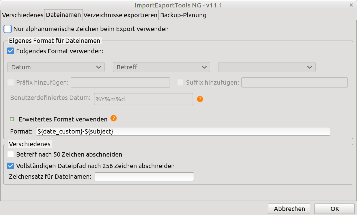

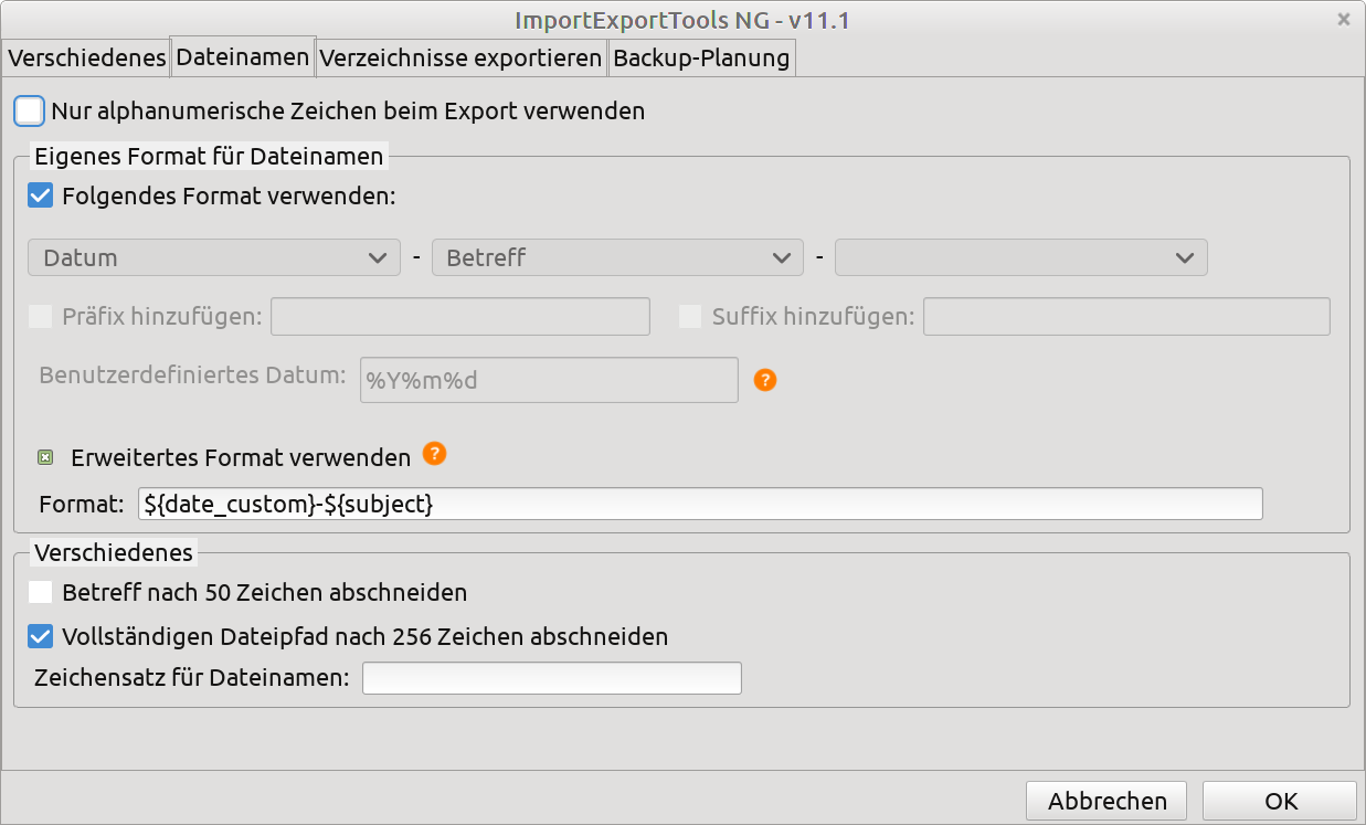

    Danke für den Hinweis!
    Leider bleibt das Ergebnis vom Screenshot unten ....
    ... immer noch:
    T-shirts - Raimxxx vom Tablet <tablet@raimxxxxxx.de> - 2022-01-24 2041.eml
    Habe ich etwas übersehen?

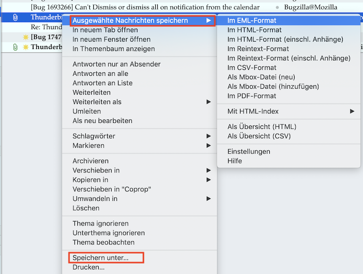

    Speicherst du Nachrichten im .eml Format über das R-Klickmenü > "Ausgewählte Nachrichten speichern" oder "Speichern unter ...." ?
    "Speichern unter...." benutzt die eingebaute Speicherfunktion von TB. Die Namensgebung der Datei hat sich in einer der letzten Versionen geändert und kann vom Benutzer nicht geändert werden, wohingegen die des Add-ons IET NG anpassbar ist.

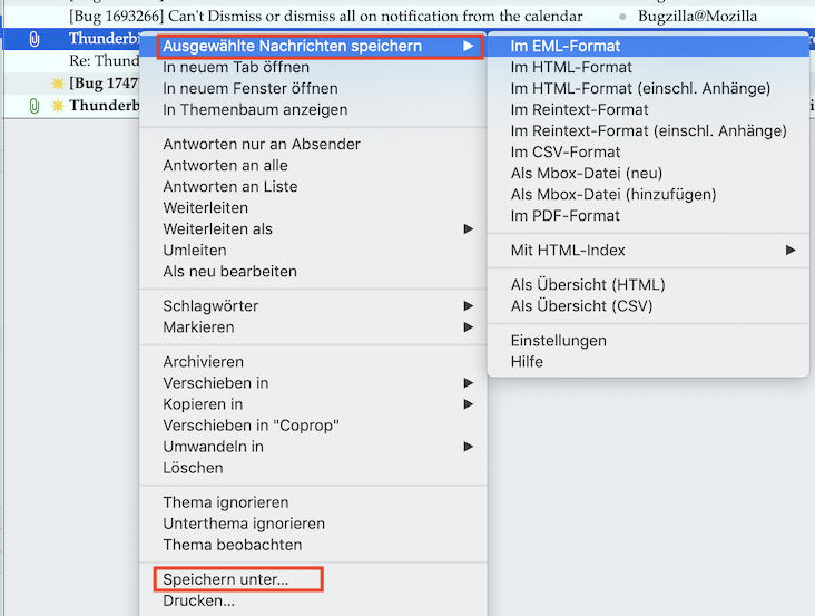

    Erst Linksklick auf die Datei, dann Klick auf Menü "Datei", dann Maus auf "Ausgewählte Nachrichten speichern, dann Klick auf "Im EML-Format), dann Klick auf den richtigen Ordner und als letztes dann den Button "Öffnen"
    Nein, so habe ich es nicht beschrieben, das ist deine Methode.
    Egal ob ich das Add-on zum Speichern benutze oder die TB-eigene Funktion, die Zahl der Klicks und Aktionen ist die selbe:
    Rechts-Klick auf eine zu speichernde Nachricht (oder auf mehrere selektierte Nachrichten) in der Nachrichtenliste >
    dann im R-Klickmenü (siehe oben meinen Screenshot, den ich zum besseren Verständnis eingefügt habe)
    • entweder "Ausgewählte Nachrichten speichern" > Im ELM-Format
    • oder "Speichern unter ..."
    wählen, was in beiden Fällen eine Dialogbox zum Speichern der Nachricht(en) öffnet.

    ... oh, das hatte ich übersehen. Du hast Recht, jetzt funktioniert es wie erwartet.
    Wenn man jetzt noch das Format EML ohne Auswahl als Standard festlegen könnte, wäre das Addon für mich absolut perfekt!
