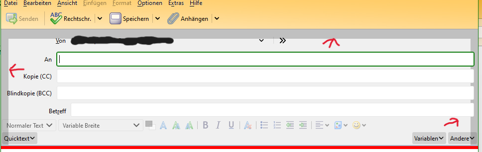

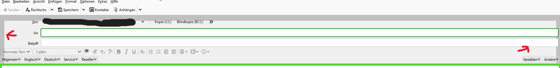

    Hallo allerseits
    Habe leider nichts zu meinem Problem gefunden...
    Seit ein paar Tagen habe ich einen grauen Rahmen um das Adressfeld beim Verfassen, siehe Screenshots.
    Das war auch schon vor dem Update auf Windows 11 so und betrifft Thunder- und Betterbird.
    Probeweise habe ich alle Add Ons deaktiviert und alle CSS files entfernt.

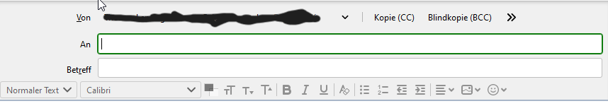

    Nur im abgesicherten Modus besteht das Problem nicht, da sind die Adressfelder schmaler
    Die Profile in TB und BB sind völlig unabhängig
    Hat jemand eine Idee dazu?
    Lieben Dank!
    Gruß Thomas

    Yep, die war's!
    Vielen Dank euch beiden!
