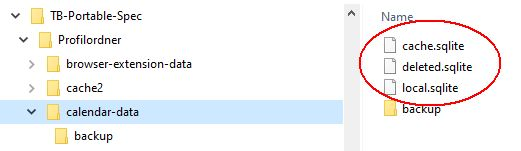

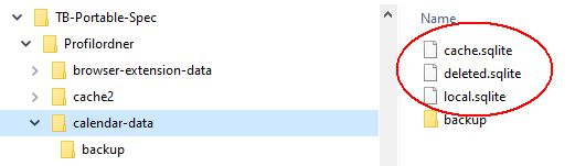

    • 1. März 2022 um 23:25
    Ich weiß, es wurde ein Versuch mit einem neuen Profil gemacht, falls Teile aus dem altem Profil übernommen wurden...
    Nur so eine fixe Idee....
    bei Problemen mit dem Kalender habe ich schon mit dem Verschieben der calendar-data Dateien
    aus dem selbigen Ordner irgendwo hin als Sicherung, Erfolg gehabt.
    Die Dateien baut TB selbst wieder auf.
