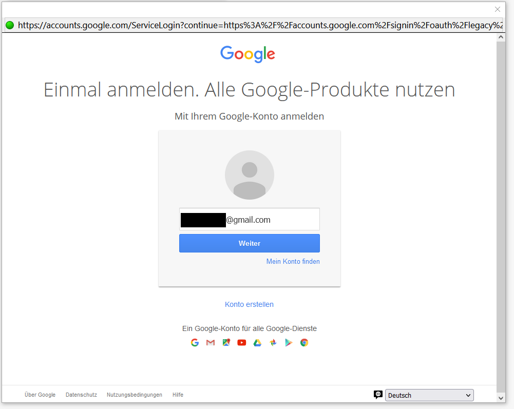

    nach längerer Zeit versuche ich aktuell einmal wieder mein Gmail-Konto mit Thunderbird abzurufen.

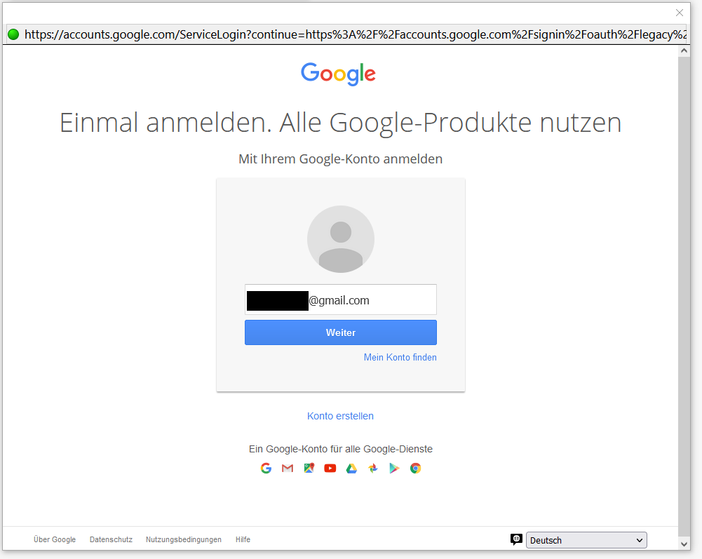

    Thunderbird gelingt es aber nicht, sich mit Gmail zu verbinden. Es erscheint zwar das Anmeldefenster, dieses reagiert aber nicht auf Eingabe der gMail-Adresse, bringt allerdings auch keine Fehlermeldung:

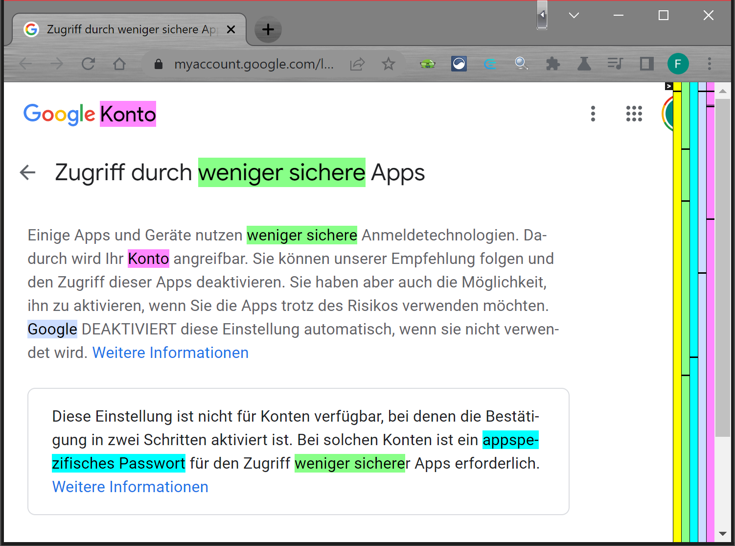

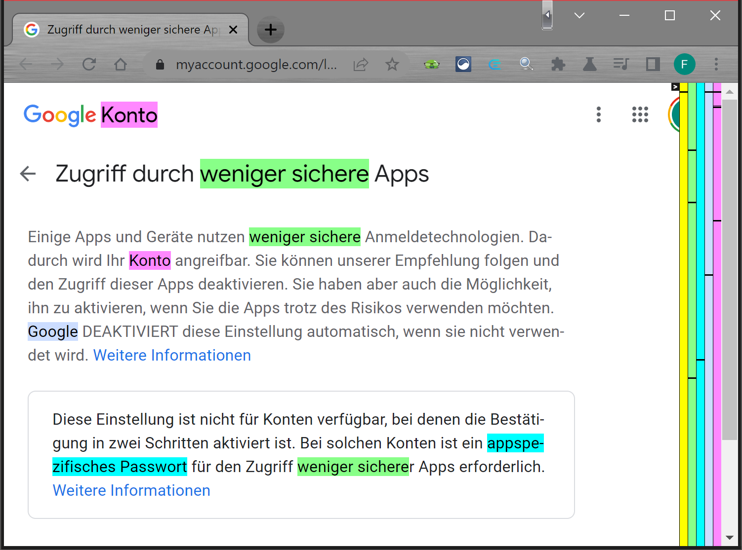

    Möglicherweise liegt dies an dem relativ alten Problem, dass man hierzu "Zugriff durch weniger sichere Apps" in seinem Google-Konto aktivieren muss. Dies scheint Google aber standardmäßig neuerdings zu deaktivieren bzw. zu blockieren.
    Auch scheint dies mit der von Google aufgrund von Sicherheitsüberlegungen gepushten Zwei-Faktor-Authentisierung nicht mehr ohne weiteres möglich zu sein, bzw. man müsste hierzu offenbar ein "App-spezifisches Kennwort" für Thunderbird anlegen:

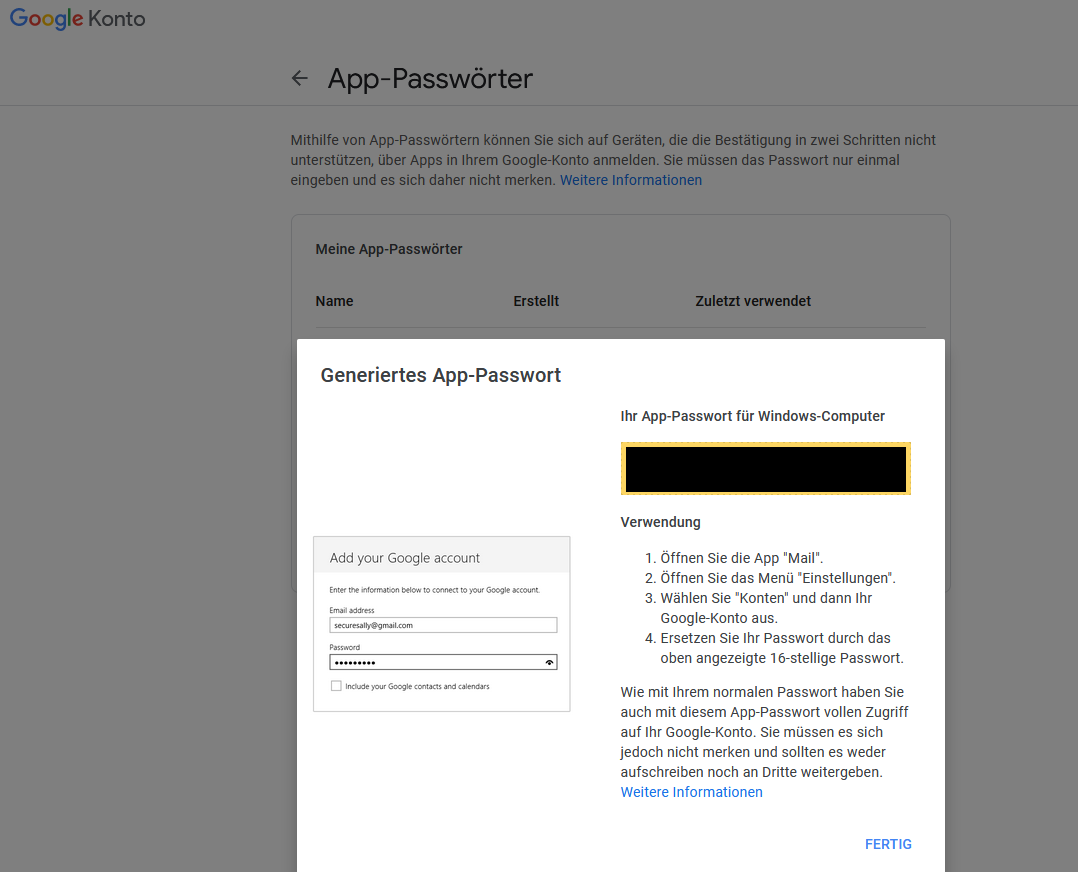

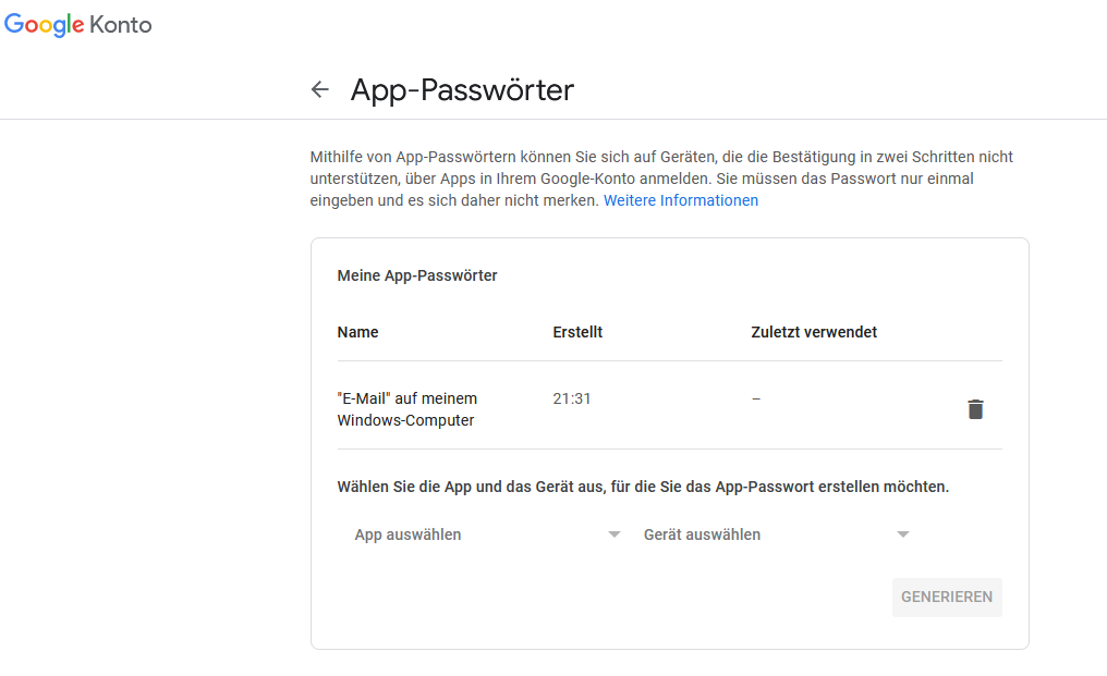

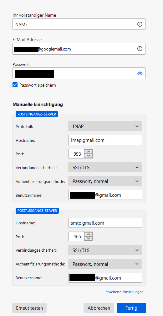

    Nun habe ich mir zusätzlich einmal ein App-Passwort spezifisch für den Zugriff mit Thunderbird eingerichtet. Das sieht dann so aus:
    Allerdings hilft das auch nicht weiter, da Thunderbird nicht über den anfänglichen Bildschirm mit der Eingabe der Mailadresse hinwegkommt, wie im Eingangspost beschrieben.

    Wenn ich das bei Google richtig interpretiert habe, sieht es wohl so aus, als wenn ab 30.5. das bloße Anmelden mit Name und (selbstdefiniertem) Passwort nicht mehr akzeptiert wird. Stattdessen wird als Möglichkeit die Einrichtung der 2-Faktor-Authentifizierung mit dem dazugehörigem App-Passwort (für TB) angeboten, aber nicht explizit empfohlen. Voraussetzung ist die Aktivierung der Funktion "Zugriff durch unsichere Apps erlauben".
    Letzteres scheint mir nicht zuzutreffen, da dies sich mit der Zwei-Faktor-Authentisierung gegenseitig ausschließt:

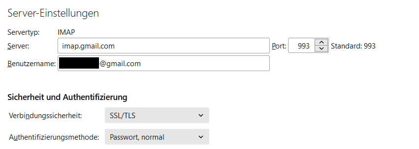

    Danke für die Rückmeldung! Die von Dir gewählte Variante mit dem App Passwort hat bei mir ohne Probleme geklappt, allerdings ist das Google Fenster auch dabei aufgepoppt. Ich habe nix eingegeben und das Fenster geschlossen.
    Ic h hatte vor Jahren mal ein Problem mit dem aufpoppenden Google Fenster, damals war glaube ich ein Skin schuld.
    Geht es mit deaktivieren Skins(Add-ons oder sogar dem abgesichten Modus?
    Grüße dErzOnk
    Ja aber wo hast Du das App-Passwort dann eingegeben?
    Ich hab es bei mir in den gespeicherten Passwörtern von Thunderbird spezifisch für das Gmail Konto hinterlegt, das funktioniert aber auch nicht. Stattdessen poppt jedesmal wieder das Google Account-Fenster auf, und reagiert dann nicht.
    In den TB, als Email Passwort (verschlüsselt) hat sich glaube dann auf Passwort, normal geändert...

    Hmm, also wie ich gesagt habe....

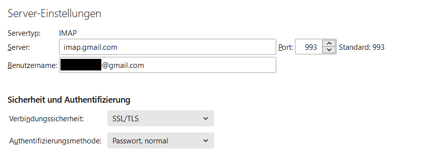

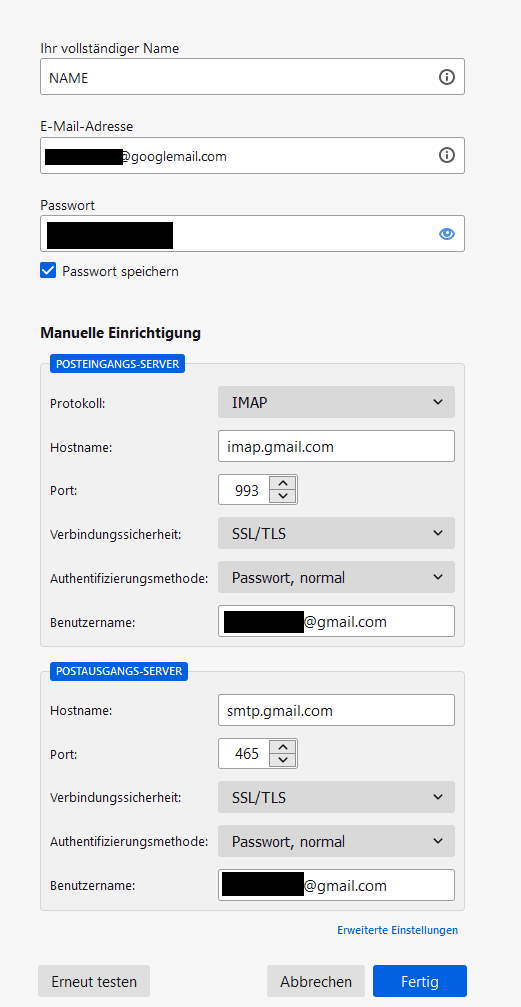

    1.) 2.) 3.) 4.) dann poppt doch das Fenster hier auf: zwei mal, jeweis das Fenster schließen... und dann geht das Google IMAP Konto im TB, mit dem in 1.) erstellten Passwort...
    Zitat von PvanWeijen
    Thunderbird stand & steht unter "Drittanbieter mit Kontozugriff"
    Ja, aber dann nutzt du OAuth2 ?!!...
    Genau das OAuth2 Fenster hängt wohl, keine Eingabe ist möglich.... deswegen der Weg über die "unsichere App"...

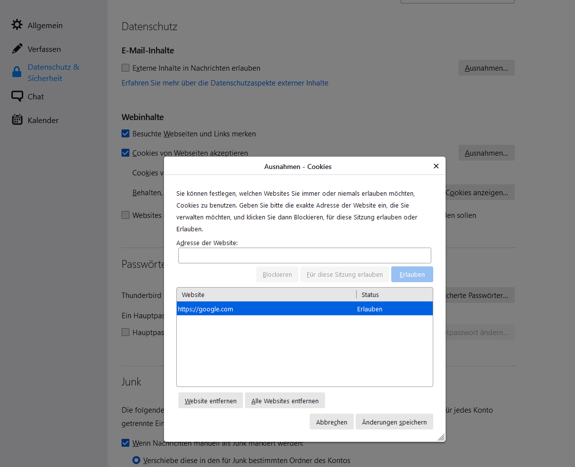

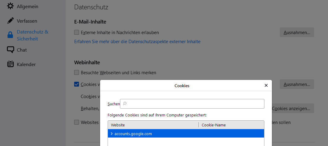

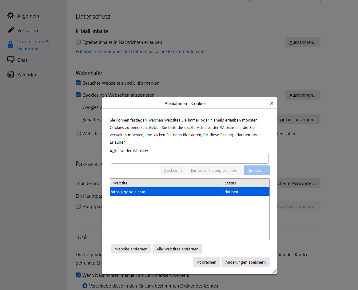

    David.P sag mal was ist unter Einstellung -> Datenschutz und Sicherheit die Einstellung der Cookies?
    ich habe da nur google drin und kann den Haken bei "Cookies von Webseiten akzeptieren" zwar raus nehmen, nach einem Neustart von TB ist der aber wieder drin.
    Habe auch alles mal gelöscht und dann das Google Konto wieder angelegt... dann sind die Ausnahme und der Google-Keks wieder da...
