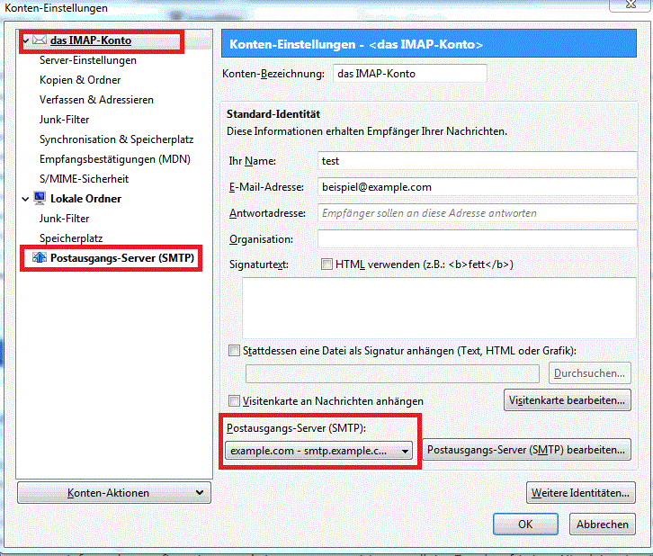

    das IMAP-Konto und der mit ihm verknüpfte SMTP-Server sind ja zwei verschiedene Dinge. Sie werden beim erstmaligen erstellen eines IMAP-Kontos lediglich zeitgleich angelegt.
    Bisher hatte ich auch noch nie ein Konto gelöscht, habe das in einem völlig jungfräulichen Thunderbird jetzt aber einmal für dich ausprobiert:
    Ich habe ein IMAP Konto angelegt, dabei wird automatisch auch ein SMTP-Server angelegt (in den Konteneinstellungen unter Postausgangsserver zu finden).
    Dann habe ich dem SMTP-Server ein falsches Passwort hinterlegt (Stichwort "falsche Serverdaten")
    Dann habe ich das IMAP-Konto gelöscht.
    Thunderbird geschlossen und wieder neu gestartet.
    Es war wie zu erwarten kein IMAP-Konto mehr da. Allerdings war der SMTP-Server noch gespeichert.
    Jetzt habe ich das IMAP-Konto wieder angelegt.
    Und jetzt habe ich versucht eine E-Mail zu versenden
    Es kamen sofort Fehlermeldungen wegen des falschen Passwortes.
    Es wird also trotzdem der alte SMTP-Server verwendet. => IMAP-Konto neu anlegen bringt also keine Veränderung beim SMTP-Server.
    ==>> Du musst den Postausgangsserver überprüfen / löschen!
    Falls du einen neuen Postausgangsserver erstellt hast, musst du ihn mit dem IMAP-Konto verknüpfen:
