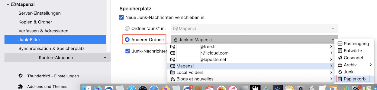

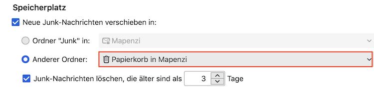

    • 1. April 2022 um 19:45
    Zitat von thuntux
    Nachdem Junk aber nicht mehr automatisch in den Papierkorb verschoben wird, braucht man den Befehl aber eben schon mal öfter.
    Wieso das denn und seit wann ?
    Das hängt zunächst mal von deinen Einstellungen für den TB Junk-Filter ab.
    Bei mir wird vom TB-Junkfilter erkannter Spam immer noch automatisch in den Ordner "Junk" verschoben: Auch wenn ich eine Mail manuell als Junk erkläre, wird sie von TB ohne weitere Manöver meinerseitsnach "Junk" verschoben.
    Man kann natürlich genau so gut statt dem Ordner Junk den Papierkorb als Speicherplatz für den Spam einstellen:
