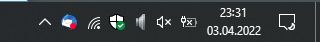

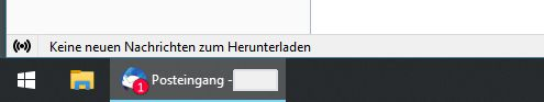

    • 3. April 2022 um 23:59
    Zitat von Sigi43
    Bei der benachrichtigung wird bei dem einen die Anzahl, beim anderen nur ein Punkt angezeigt. das lässt sich ja einstellen, ist trotzdem unterschiedlich
    Bei mir wird im Systray rechts seit einiger Zeit nur noch ein TB Symbol mit rotem Punkt (nie Ziffern) dargestellt,
    egal ob ungelesene Mails oder neue Mail voreingestellt ist.

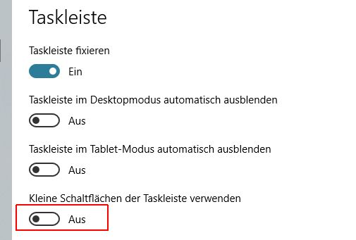

    Eine Anzahl Mails wird im TB-Reiter in der Taskleiste auch nur angezeigt, wenn in Taskleisteneinstellungen
    der Schalter für Kleine Schaltflächen aus ist. Sind Kleine Schaltflächen aktiv, wird keine Anzahl dargestellt.
    Auch ich habe "Kleine Schaltflächen" aktiv. Allerdings zeigt sich die Anzahl der Mails bei einem roten "Bobbel", wenn man mit der Maus über das TB-Icon fährt.

    • 4. April 2022 um 11:57
    das ist klar. Der Unterschied zu dem Add-on Windows Taskbar Unread Badge, welches angeblich ab TB 91.x
    integriert sein soll, ist das Fehlen der Mail-Anzahl. Somit hat der Komfort gelitten, wenn man nicht mehr
    mit einem Blick die Anzahl sieht, ohne die Maus zu schubsen. Es war einmal...
    Möchte man Die Anzahl auf der TB Schaltfläche sehen, muss die Taskleiste leider große Schaltflächen haben.
