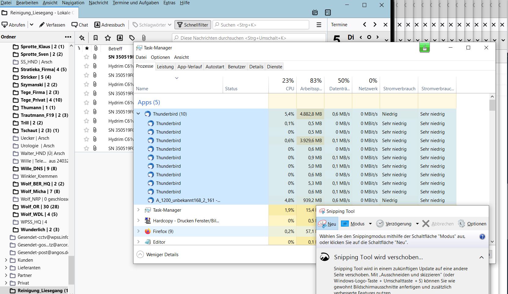

    Hallo in die Runde,
    ich nutze hier auf mehreren W10 und MAC (W10 und MAC Systeme immer auf dem letzten Stand) Thunderbird (91.7.0) seit geraumer Zeit mit einigen Konten und Filtern. Beim PC seit heute früh beim Start unzählige Instanzen die sich dann nur im Taskmanager "killen" lassen.
    - Abgesicherter Modus in allen Varianten ohne Erfolg
    - Drüber installieren - auch ohne Erfolg
    Keine Ahnung was ich jetzt außer komplett deinstallieren/installieren noch machen könnte. Da da einige Konten und Filter betroffen sind hoffe ich hier auf Hilfe.
    Danke schon mal
    Andreas

    ich kriege es nicht hin mehrere Instanzen zu starten (z.B. durch Mehrfachklick auf das Desktopicon). Wie startest du den TB? Schon mal eine anderen Start (z.B. TB-AbgesicherterModus aus der CMD) probiert?
    Hier eine der wenigen Infos zu mehreren Instanzen von TB aus dem Netz:
    Der Bug tritt nach unserer Recherche gelegentlich mal auf und die Lösung ist recht einfach, denn Du musst den Thunderbird einfach über die Menüleiste „Datei“ und „Schließen“ beenden.
    Wenn Du Thunderbird über das X-Symbol oben rechts am Fensterrand beendest, dann tritt das Problem immer wieder auf.
    Also einmal TB wieder sauber schließen, also alle bis auf die eine Instanz die mit 4GB RAM ja ganz ordentlich ist.
    Dann noch ein kleiner Hinweis zu deinem Screenshot, den könntest du etwas kleiner machen/zensieren dann sieht man auch keine persönliche Daten.

    Das sind im Taskmanager übrigens gar nicht sooo viele Instanzen. Jedenfalls korrespondiert die Anzahl der Tasks nicht mit den im Screenshot bereits geöffneten Fenstern.
    Was ist denn der Task, der sich mit "A_1200_unbekannt168_2_161 -_" beschäftigt?
    Und der andere auffällige Task mit fast 4 GB Arbeitsspeicher ist sicherlich auch nicht im Normalmodus unterwegs.

    abgesicherte Modus ohne Adon's gelangt an den gleichen Punkt. Habe die klemmenden Job auch schon mal einzeln gekillt. Das ist ein Mailfilter.
    An die Fehlerkonsole STRG-SHIFT-J komme ich nicht ran weil sich das System aufhängt und nur durch Task beenden wieder weiter läuft.
