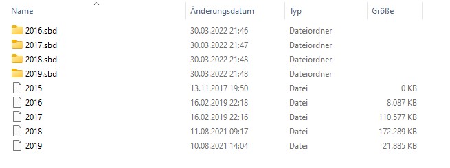

    habe versucht, wie beschrieben vorzugehen. Ich kann über TB auf die externe Platte zugreifen, finde die Ordnerstruktur wieder, habe aber keinen Zugriff auf die einzelnen archivierten Mails. Einfach nur leere Ordner - eine Anzahl wird nicht angegeben, draufklicken hilft auch nichts):
    Was mir aber aufgefallen ist:

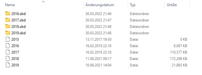

    • Von allen Ordnern und Unterordnern gibt es Pendants mit der Endung .mozmsgs . Diese sind relativ klein, ich habe sie gelöscht. War das korrekt?
    • Die Archivordner, die jetzt auf meiner externen Festplatte liegen, sind nicht einheitlich: Die meisten haben die Endung .sbd (die Endung habe ich entfernt), andere sind normale Dateien ohne Endung. Hat das eine Bedeutung? Angezeigt wird mir das folgendermaßen:
    So sieht es gerade aus. Da hat sich wahrscheinlich auch in meinen Archiven ein ziemliches Kuddelmuddel angesammelt. Kann mir hier jemand weiterhelfen?

    • 30. März 2022 um 22:52
    Die stammen von einer Windows-Suche, löschen ist hierbei kein Problem.
    Das war nicht gut, die .sbd sind Unterordner, die Mails enthalten.
    Ein Klick auf diese im Explorer, sollte rechts schon aussagekräftige Dateien zeigen. Die Größe dürfte auch nicht wenig sein.
    Am besten in den Original Quellen einmal die Strukturen durch Anklicken visuell durchforsten.
    1.132
    12.596
    • 30. März 2022 um 23:15
    Solltest du nicht.
    Einem Ordner mit Unterordnern in Thunderbird entspricht im Profil von TB ein (in der Regel gleichnamiger) *.sbd (sub-directory) Ordner, der die Mbox-Dateien der Unterordner enthält. Damit dieser Ordner und seine Unterordner in TB angezeigt werden, muss sich unbedingt auch eine gleichnamige Mbox-Datei im selben Verzeichnis befinden.
    Zum Beispiel in de Lokalen Ordnern ein Ordner "Rechnungen" mit einem oder mehreren Unterordnern wird im Profilordner als Datei "Rechnungen" (ohne Endung) und als Ordner "Rechnungen.sbd" im Ordner "/Mail/Local Folders/ gespeichert.
    Oder wie es in Hilfe & Lexikon beschrieben ist
    %Datei_ohne_Endung%.sbd
    In diesem Ordner werden die Mbox-Dateien (siehe %Dateien_ohne_Endung%) gespeichert, die Unterordner dieses Ordners in Thunderbird darstellen.
    \Thunderbird\Profiles\%Profilname%\Mail\%pop.servername%\

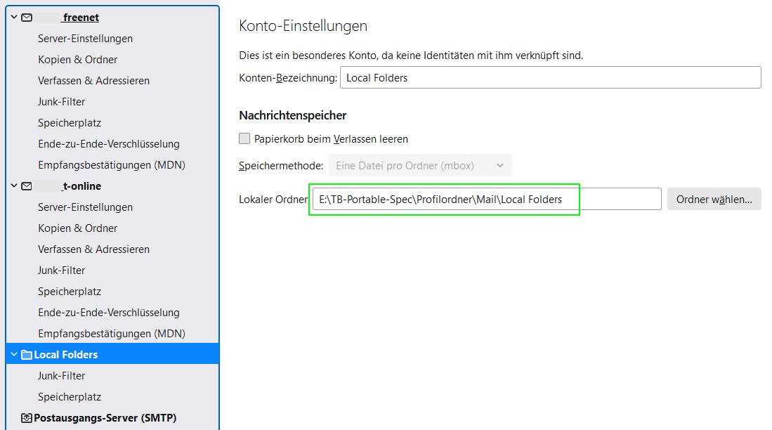

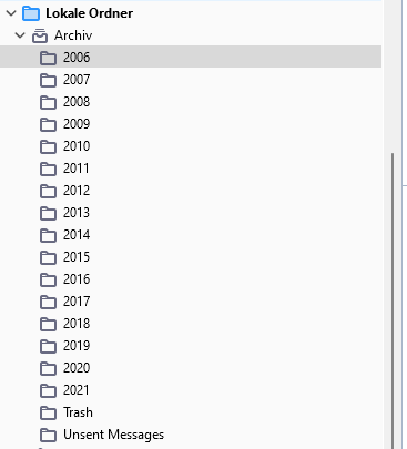

    Vielen Dank für die Unterstützung! Mit etwas Try & Error hat es dann gut geklappt:
    1. Export der Ordners Local Folders (mitsamt aller Unterordner) auf die Plattte mithilfe von ImportExportTools NG
    2. Diesen Ordner über die Kontoeinstellungen ansteuern (Danke für den Tipp zum Änderd des Ordnerpfads!) Ich glaube, dass ein Löschen der MSF-Dateien gar nicht nötig war und dass sie von alleine umgeschrieben wurden.
    3. Entfernen eventuell störender Unterordner (z.B. alte Archivordner ohne Inhalt) über die Löschen-Funktion innerhalb TB.

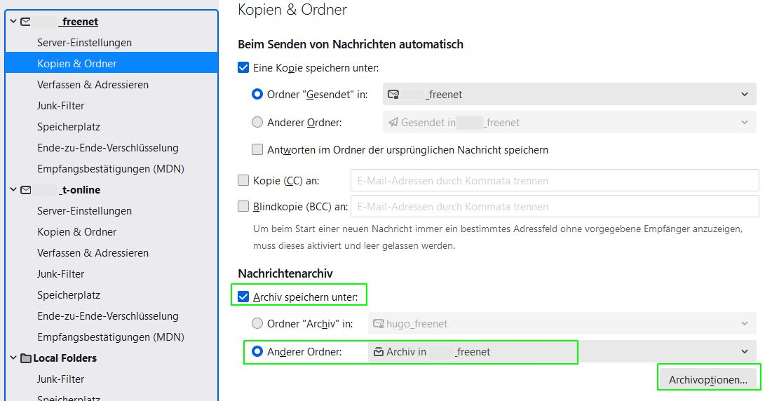

    4. Danke für den Hinweis zu den Einstellungen von "Kopien und Ordner". Habe ich gemacht und zukünftige Archivierungsvorgänge über AutoArchiveReloaded automatisiert. Hat gut funktioniert.
