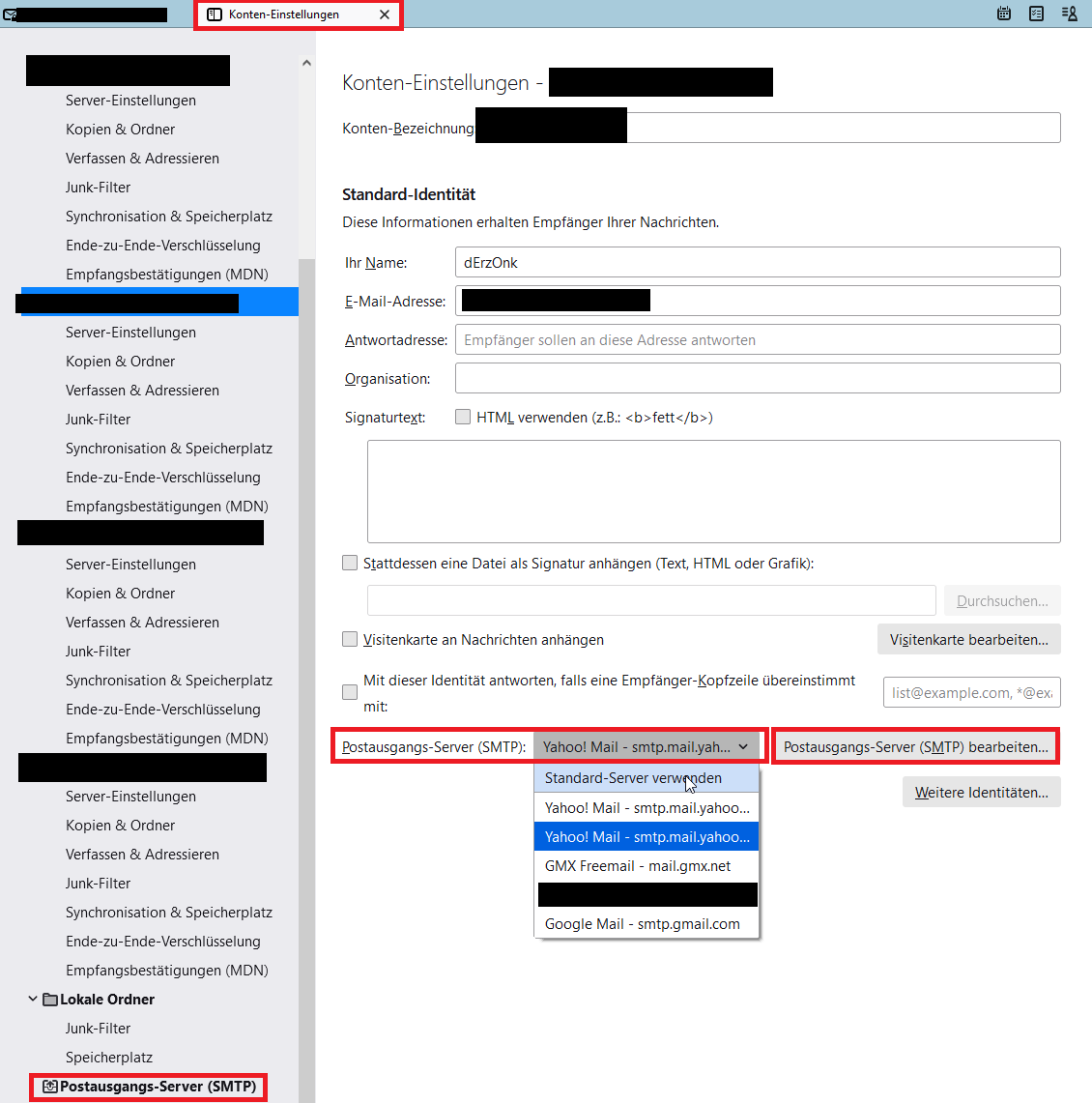

  • dErzOnk
    623
    1.271
    12. Jan. 2022
    • 9. April 2022 um 16:20
    ich hoffe aus dem Screenshot wirst du schlau :)
