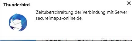

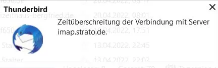

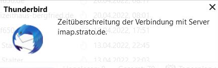

    Hallo zusammen.
    - Thunderbird 91.8.1
    - Windows 10
    - IMAP Konten
    - Strato und t-online
    - Avira security bereits deinstalliert
    - Windows Firewall
    - Wlan Netzwerk in einer Klinik
    Mein Problem ist das Thunderbird hier im Netzwerk der Klinik keine Mails empfängt oder sendet.
    Ansonsten sind alle Browser und Websiten verfügbar, Wlan funzt also.
    Es kommen diese Fehlermeldungen:
    Hat jemand einen Tip für mich?
    Danke im Voraus

    Eventuell sind die Ports gesperrt/belegt, oder sogar das Protokoll... Es ist schwierig zu wissen was die Krankenhaus Firewall erlaubt/blockiert.
    Eine einfach schnelle Lösung könnte ein VPN sein, aber evtl. ist auch der blockiert... ich würde mal einen kostenlosen Anbieter testen, https://www.netzwelt.de/vpn/kostenlose…te-windows.html
    Wenn der VPN aktiv ist sollte die Verbindung darüber wahrscheinlich wieder laufen, aber nicht sicher... es kann nämlich auch sein das die VPN IP Adressen (die vom Krankenhaus übrigens auch) gesperrt sind beim Emailanbieter um SPAM zu bekämpfen.
    Da die kostenlosen VPN Anbieter ein Datenlimit haben sollte das normale surfen und downloaden dann nicht über den VPN erfolgen.

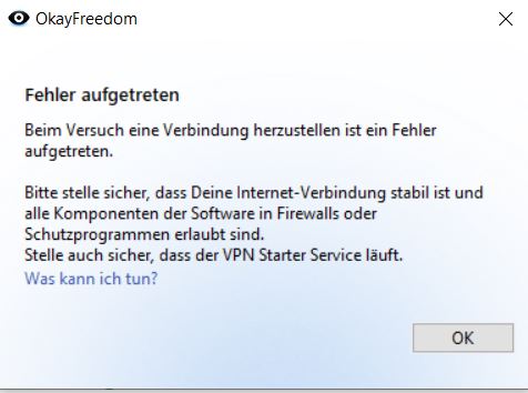

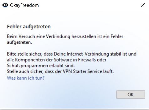

    Über VPN mit OkayFreedom hat schon mal nicht geklappt.
      • 31,3 kB
      • 476 × 354

    • 30. April 2022 um 12:08
    Dann könnte das WLAN des Krankenhauses sehr scharfe Sicherheitseinstellungen zu haben. Wobei ich mir das eigentlich nicht vorstellen kann...
    Wenn VPN und/oder POP/IMAP in dem WLAN nicht erlaubt sind dann frage ich mich wofür das eigentlich da ist.
    Hast Du mal einen Speedtest gemacht? Nicht das dieses WLAN völlig überlastet ist und daher die Verbindungen verworfen werden.
    Grüße dErzOnk
