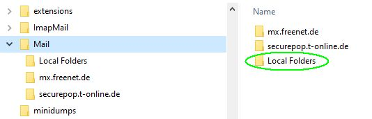

    im Prinzip schon. Wenn eine Ordnerstruktur unter Local Folders erstellt und mit Mails gefüllt wurde,
    kann der Ordner Local Folders auf Dateiebene in ein anderes Profil nach Mail kopiert werden.
    (Verschieben birgt Verlust, wenn etwas schiefgeht. Besser erst Kopieren, wenn erfolgreich, dann am Quellort löschen.)
    !!! Wie immer, Operationen auf Dateiebene nur bei geschlossenem TB !!!
    So sieht beispielsweise eine Struktur unter Windows aus:
