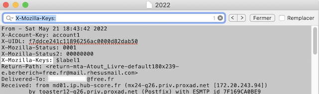

    Deswegen habe ich das eben mal in meiner TB 91.9.1 Installation getestet, indem ich einigen Mails entweder das Schlagwort "Wichtig (1)" bzw "Persönlich (3)" gegeben habe, diese Mails dann par Taste A archiviert und anschließend deren X-Mozilla-Status in der entsprechende Mbox-Datei 2022 und zusätzlich den Inhalt der zugehörigen Index-Datei 2022.msf untersucht habe.
    Alle markierten und dann archivierten Mails haben das von mir vergebene Schlagwort bzw. die Farben rot und grün nach dem Archivieren beibehalten.
    Die meisten meiner archivierten und mit Schlagwort versehenen Mails haben den X-Mozilla-Status 0001, den sie auch im Posteingang hatten und den in der Regel auch die Mails haben, die aus dem Posteingang in andere Ordner verschoben werden.
    Die Eigenschaft "Schlagwort" ist in der entsprechenden Mbox-Datei wie z. B. 2022 im Header unter X-Mozilla-Keys gespeichert als z. B. $label1 für "Wichtig" gespeichert. Hier für ein POP-Konto.
    (Ich habe aber auch IMAP-Konten, in denen die Zeile X-Mozilla-Keys fehlt, die Farbe des Schlagworts aber trotzdem angezeigt wird)
    Die selben Schlagwörter findet man auch in der zugehörigen Index-Datei 2022.msf
