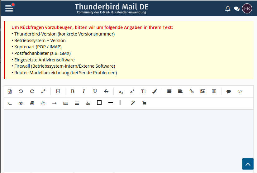

    @milupo: Inzwischen habe ich herausgefunden, dass man auf der Seite, auf der man einen neuen Thread beginnt, erst mal ganz nach oben scrollen muss und den zu Anfang verdeckten Text auch lesen muss. Wenn man das weiß, kann man auch sinnvolle Angaben machen. Aber das konnte ich nicht wissen. Ich habe mich, als ich diesen Thead angefangen habe, schon gewundert, warum ich keine Überschrift eintragen darf. Und nach dem Absenden kam dann auch gleich eine Fehlermeldung, weil ich keine Überschrift angegeben habe. Die Seite wurde so geöffnet, wie man unten sehen kann.
    Ich habe den hervorgehobenen Bereich in die Textarea kopiert und die Fragen beantwortet. Und dann musste ich sehr lange experimentieren, bis ich den Beitrag abschicken durfte.
    Ist der wirklich nicht sichtbar? Der gelbe Bereich ist bei mir nicht sichtbar, da muss ich herunterscrollen. Aber er ist doch direkt über dem Texteingabefeld und nicht zu übersehen. Und oben kannst du zwar kein Linux Mint auswählen, aber Linux. Und dass jeder Beitrag einen Titel haben sollte, sollte eigentlich klar sein.
    Offensichtlich werden hier im Board die Seite an beliebigen Scollpositionen geöffnet. Ich bin mir ziemlich sicher, dass beim ersten Öffnen vorhin die Seite angefangen hat mit
    Nachricht *
    Als ich den Screenshot gemacht habe, hat sie wie man sehen kann unter dieser Zeile angefangen. Als ich das jetzt getestet habe, stand oben: "Sie haben 2 ungelesen Nachrichten". Dazwischen wurde die Seite aber auch ein paar Mal ganz oben geöffnet. Sie Seite ist immer vollständig, aber man muss eben nach oben scrollen, dass man den Anfang sieht. Und manchmal fällt das nicht auf. Auch wenn ich unter dem Glockensymbol auf eine Nachricht klicke, öffnet sich zwar der entsprechende Thread, aber nicht an der Stelle, die man erwarten sollte.
