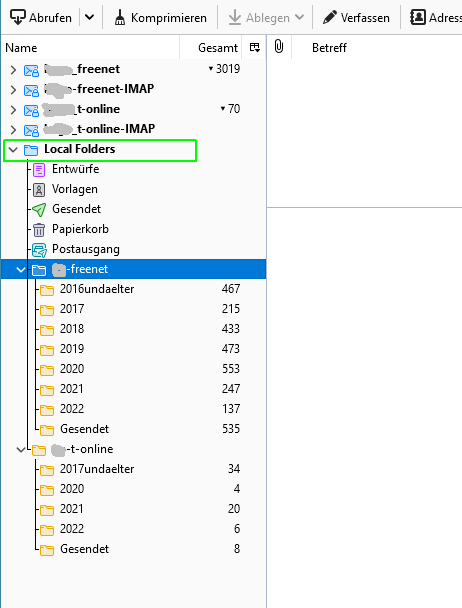

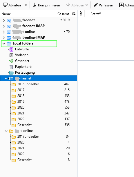

    Wie eine Struktur zum lokalen Speichern aussieht, zeige ich an einem Beispiel eines mehrerer eingesetzten Thunderbirds:
    (In der Abb. sind auch POP-Konten, nicht daran stören.) Elementar ist der grün umrandete Lokale Ordner.

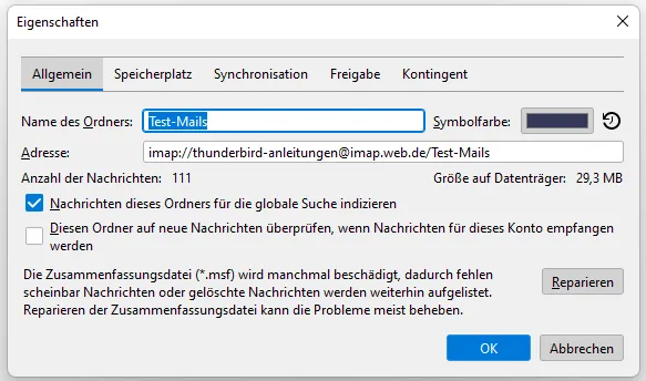

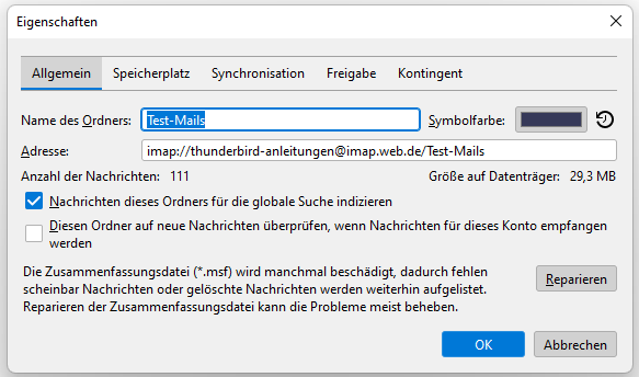

    Wenn man unsicher ist, ob ein Ordner tatsächlich nur lokal Speicherplatz belegt, oder ob der doch auch auf dem IMAP-Server existiert (und dort Platz belegt), kann man auch in den Eigenschaften des Ordners nachschauen:
    Im Feld der Adresse sieht man bei IMAP nämlich eindeutig, dass dort die IMAP-Adresse des Ordners steht.
