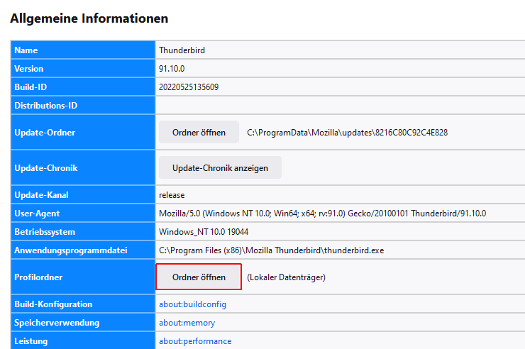

    Welches Profil hauptsächlich im Zugriff ist, kannst Du wie folgt feststellen:
    Menü -> Hilfe -> Weitere Informationen zur Fehlerbehebung -> da bei Profilordner den Button -> Ordner öffnen
    Dieser Ordner ist dann relevant. Wenn der Andere unter Profiles gezeigte Profilordner nicht gebraucht wird,
    kann der mit dem Profilmanager gelöscht werden. (Nach einiger Zeit der Beobachtung vom Datum der Dateien)
    Profilmanager aufrufen mit: Win-Taste + R -> da thunderbird.exe -P eingeben -> Enter
    Rechts auf den entspr. Profilnamen klicken und Profil löschen wählen.
