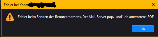

    seit dem gestrigen Update auf 91.5.1 ladet Thunderbird meine Mails nicht mehr von Web.de auf den PC herunter.
    Ich kann die Mails auf Web nur lesen. Wenn ich bei Thunderbird abrufe, erscheint links unten die Ausschrift:
    "Web W..... verbunden mit POP3.web.de... Nach ca. 20 Sekunden ist dann die Ausschrift weg.
    Mein Versuch, meine T-Online-Mail bei Thunderbird automatisch oder manuell einzurichten scheitert mit einer Fehlermeldung. (Anhang)
    Alle Eingaben waren korrekt.
