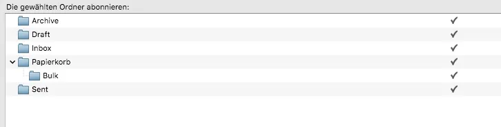

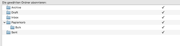

    Bei "Abonnieren..." wird mir der Bulk-Ordner als im Papierkorb befindlich angezeigt. Eine Aktualisierung verändert das auch nicht.

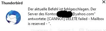

    Ich kann den Papierkorb leeren, dann gibts ne Fehlermeldung, dass der Server die Aktion nicht ausführen kann.

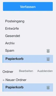

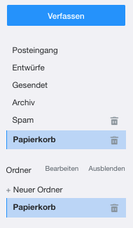

    Habe mir daraufhin die Ordnerstruktur beim yahoo Webinterface angeschaut.
    Der Bulk-Ordner wird dort wie immer angezeigt.
    Aber bei den eigenen Ordnern ist jetzt ein zweiter Ordner "Papierkorb" entstanden, der da nicht hingehört.
    Sieht aus wie ein Alias, er kann umbenannt werden, dann wird der normale Papierkorb auch umbenannt.
    Gelöscht werden kann er aus der eigenen Ordnerliste nicht.

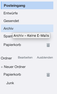

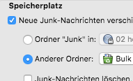

    Es gibt verschiedene Rechner die per TB auf diesen yahoo Account zugreifen. Diese sind aber nie gleichzeitig in Betrieb.
    Ich habe gerade noch mal den Papier gelöscht -> keine Fehlermeldung.
    Danach TB neu gestartet. Bulk ist wieder da und zusätzlich ein Ordner "Junk".
    Danach geh ich in yahoo webmail und finde dort diesen Ordner "Junk" bei den eigenen Ordnern
    In den Konteneinstellungen ist jedoch nur der Bulk-Ordner als Ziel aktiviert.

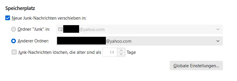

    Ich glaube es hilft wenn Du dich nur auf einen TB beschränkst... auch würde ich die Funktion "Neue Junk-Nachrichten verschieben in:" wie gesagt erst mal komplett deaktivieren... die Einstellung:
    kommt da nicht auch was durcheinander mit "Junk" und "Bulk"... ?

    Bulk lässt sich nicht löschen (per Rechtsklick, Ordner löschen) es kommt die Fehlermeldung:
    Ja, das hatte ich zwischen durch auch mal deaktiviert, irgendwann aber für weitere Versuche wieder aktiviert.
    Jetzt habe ich den Haken erst mal wieder weggenommen.

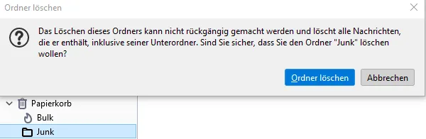

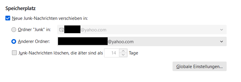

    Jetzt ist es mir bei meinem zweiten yahoo- account ebenfalls passiert:
    Sobald man den Bulk-Ordner auswählt und im Kontextmenü versehentlich auf "Löschen", statt auf "Junk löschen" klickt, wandert der Bulk-Ordner für immer in den Papierkorb und bleibt dort unlöschbar aktiv.

    Scheint trotzdem ein Fehler im Thunderbird Account zu sein, weil ich in meinem Yahoo Account den Spam-Ordner gar nicht löschen kann! Hier sollten sich die Macher des an sich guten Klienten noch einmal mit beschäftigen, weil das die Arbeit mit Thunderbird extrem erschwert und dadurch eine komplette Umstellung des Kontos erforderlich wird bei Yahoo.
