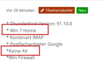

    * Thunderbird-Version: 91.10.0
    * Win 7 Home
    * Kontenart IMAP
    * Postfachanbieter Google
    *Keine AV
    *Win Firewall

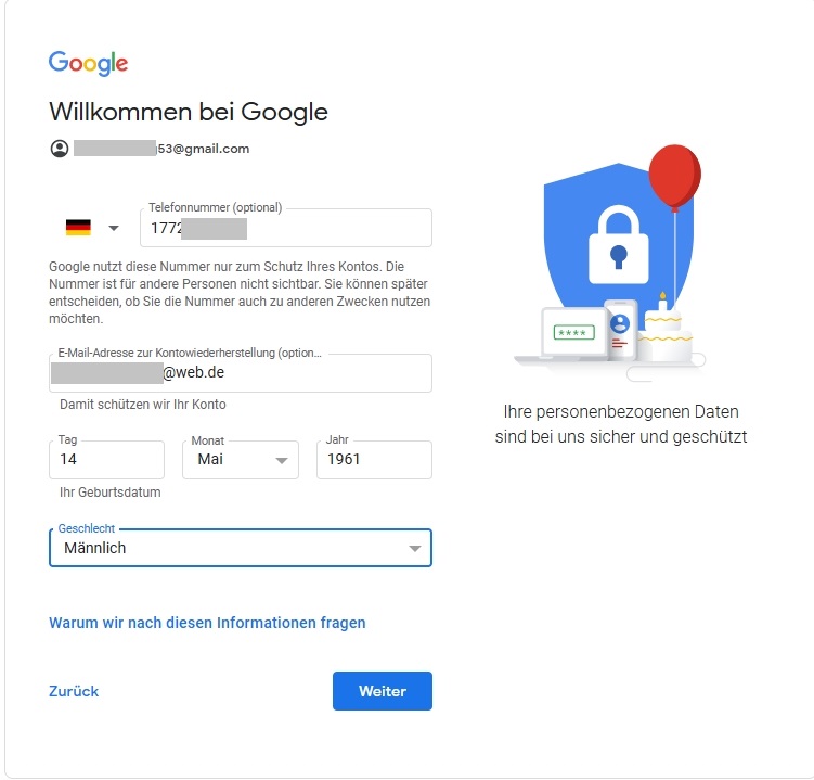

    Ich habe eben ein absolut neues Gmal-Konto angelegt, dies funktionierte eigentlich so wie immer, mit einer hinterlegten Mobilnummer (für den Bestätigungscode) und einer Mailadresse für Sicherheitsrückfragen, so wie es immer war.

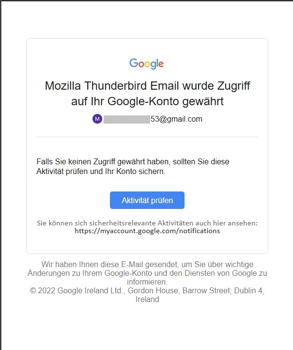

    Bei der Kontoeinrichtung im TB wurde ein Popup-Fenster geöffnet, indem ich TB genehmigen musste auf das Google-Konto zuzugreifen.
    Anschließend kam dann im TB im neuen Konto diese Mail
    Alles so wie es vor dem 1. Juni war ;)
    Anschließend kam dann im TB im neuen Konto diese Mail …
    Ganz sicher, daß der Zugang nicht doch über OAuth2 erfolgt? Das war ja auch schon vor dem 2022-06-01 möglich.

    Du verwendest auch kein App-Passwort?
    Übrigens, schau dir noch mal deinen Screenshot an. Er enthält dein Geburtsdatum.
    (Compuzius, Buch 5)
    • 25. Juni 2022 um 21:54
    ... NEIN ;)
    ... danke für die nette Info, aber dies ist eh ein fiktiver (Test) User.
