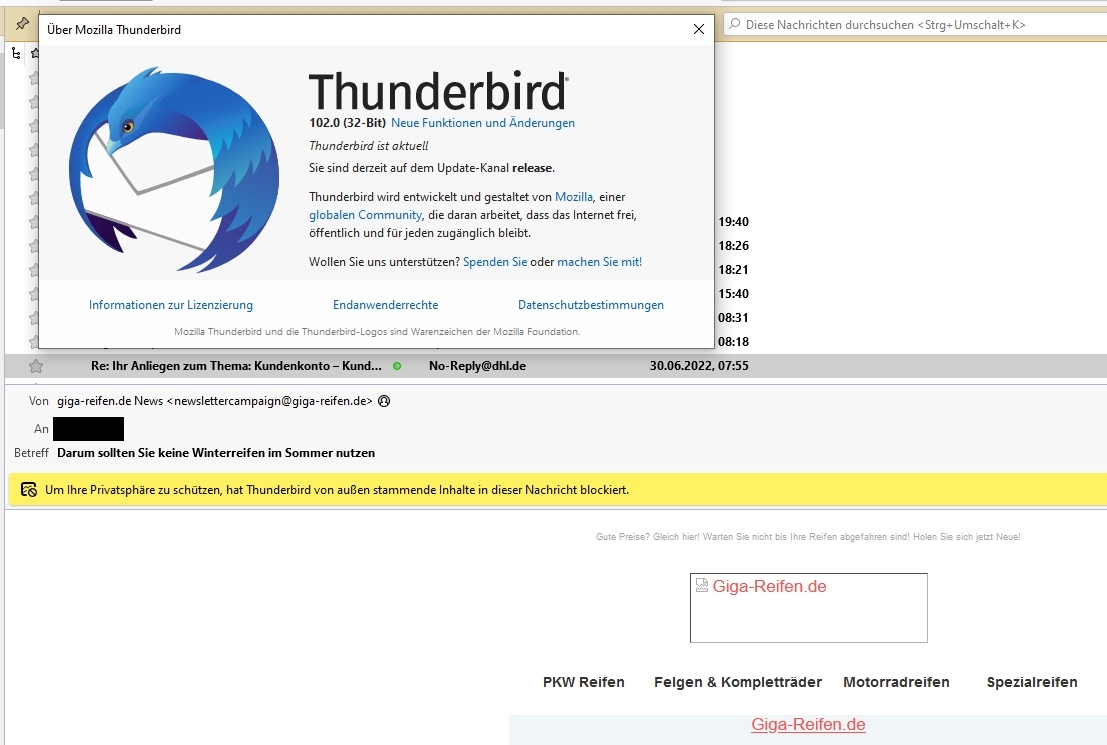

    Hallo, ich bin neu im Forum und will mal versuchen, mein Problem zu schildern.
    Im Screenshot markierte E-Mail wurde unter TB-Version 91.11.0 heute bereits korrekt geöffnet und dargestellt.
    Nach dem heutigen Update auf Version 102.0 trat folgender Darstellungsfehler auf (siehe Screenshot):
    Absender - E-Mail-Adresse: "No-Reply@dhl.de" !
    Nach dem Öffnen vollkommen falsch dargestellter E-Mail-Inhalt von falscher E-Mail-Adresse: "newslettercampaign@giga-reifen.de" !
    Soll ich nach PC-Neustart oder TB-Neustart auf ein Wunder hoffen?
    Oder muß/soll ich die Vorgänger-TB-Version installieren?
    Was muß ich dabei unbedingt beachten (habe nicht soviel Erfahrung)?
    Für konkrete Hilfe wäre ich sehr dankbar!

    So etwas sollte natürlich nicht passieren. Das sieht nach einem Fehler in den mfs aus. Erstelle eine Sicherung deines Profils. Dann repariere mal den Ordner über das Kontextmenü.
    (Compuzius, Buch 5)

    Ich habe eben gelesen, dass in der Version 102 mehrere Bugs zum Thema der msf gibt. Weiter nachgelesen habe ich nicht. Gut möglich also, dass dich einer davon erwischt hat.
    (Compuzius, Buch 5)

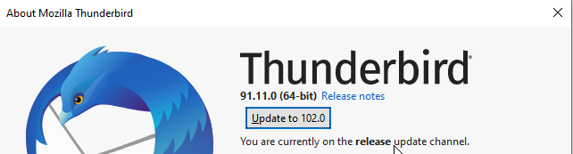

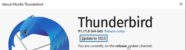

    Also, einen automatischen Update von 91 auf 102 wird es zu Zeiten von 102.2 geben, jetzt bestimmt nicht, denn 102,0 ist ziemlich kaputt, 102.0.1 in der nächsten Woche wird hoffentlich das schlimmste beheben.
    Bitte bedenkt, dass es einen Schaden-freien downgrade von 102 auf 91 nicht gibt. Der Upgrade von 91 auf 102 wandelt panacea.dat (Folder-Cache) in folderCache.json um, da der Folder-Cache neu implementiert wurde. Da sind offenbar einige Fehler unterlaufen, so dass MSFs zum Teil massenweise gelöscht werden, bei mir waren es 800+ bevor ich das Problem diagnostiziert habe und in BB 102.0(!!) behoben habe, denn ich hatte es schon während der Beta-Phase bemerkt.
    panacea.dat wird beim Upgrade gelöscht, so dass es kein Zurück mehr gibt. Auch das Format der Adressbücher hat sich mal wieder geändert, jetzt bei v4, so dass für v3 ein Backup angelegt wird (z.B. abook.v3.sqlite).

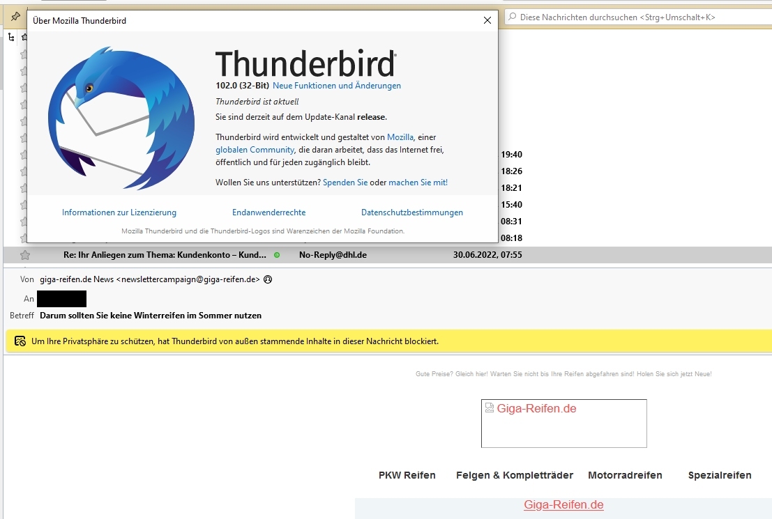

    Über "Darstellungsprobleme", d.h. Anzeige entspricht nicht dem tatsächlichen E-Mail-Inhalt in verschiedenen Variationen (inkl. zwei E-Mails werden zusammengepappt) wurde schon durch die gesamten Beta-Phase geschimpft, es ist auch hinlänglich hier im Forum dokumentiert.
    Angeblich wurde das Problem aber vor 102.0 bereits behoben, und es trat nur bei IMAP unter bestimmten Voraussetzungen auf, so dass Leute, die von 91 auf 102 gehen, keine Probleme haben sollten. Ich selbst habe das Problem weder auf POP3 noch auf IMAP. Dennoch sind die Foren voll mit Problemen, z.B. hier (Suche nach 102) oder hier.

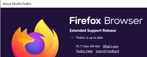

    Ich verstehe nur Bahnhof. Es sollte 100% keinen Update von 91 auf 102 geben, weder automatisch noch halb-automatisch (auch "manuell" genannt). Aber offenbar ist Thunderbird noch kaputter als kaputt, was ich nicht wusste:
    Das ist natürlich totaler Mist. Man vergleiche mit:
    Natürlich KEIN Update bei FF 91.11 ESR.

    Du siehst das gold-richtig, nur hat diesmal das TB-Team in völlig verantwortungsloser Weise beschlossen , die Release-User-Gemeinschaft als Versuchskaninchen zu benutzen (nach eigener Aussage), und die wissentlich kaputte Version 102.0 als Update angeboten. Das ist in den sieben Jahren aktiver Tätigkeit im Bereich TB/BB noch nie vorgekommen. Dieser Update wurde aufgrund zahlreicher Beschwerden heute wieder zurückgenommen. Am Dienstag kommt 102.0.1, was den gröbsten Unfug beheben wird, aber danach ist es immer noch nicht stabil oder vollständig.
    Lest doch bitte all einmal diesen Thread hier im Forum.
    Normalerweise wäre nach 91.11 die Version 91.12 gekommen, danach 91.13, und irgendwann zwischen 91.12 und 91.13 wäre 102.1 oder 102.2 als Update angeboten worden, je nach Stabilität und gemeldeten Fehlern. Otto-Normal-User weiß das natürlich nicht und drückt vertrauensvoll auf den Update-Knopf.
    Bezüglich des anfänglich gemeldeten "Darstellungsproblems" wäre es schon hilfreich, die genauen Umstände zu kennen. Mindestens sieht es nach kaputten/fehlenden(?) MSFs aus, was ich selbst auf BB 102 noch nicht gesehen habe, wo das Problem der gelöschten MSFs nie existierte. Aber damit muss es nicht zusammenhängen, siehe z.B. diesen Bug.
    das ist auch richtig, weil der Benutzer proaktiv auf den Button klicken muss. Ein automatisches Update wird direkt angeboten (oder installiert). Ist übrigens bei Windows genauso.
    Also, ich finde eine Unterscheidung, wie Susi to visit sie angeregt hat, schon besser: voll-automatisch, halb-automatisch (ein Klick) und manuell (mehrere Klicks, Runterladen, Explizit installieren). Aber gut, man könnte es auch "automatisch", "manuell" und "manuelle Neu-Installation" nennen.

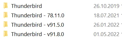

    Das ist nicht so einfach zu beantworten: POP3 oder IMAP, Lokale Ordner? Kalender?
    Im einfachsten Fall, TB 102 deinstallieren und c:\Users\Du\AppData\Roaming\Thunderbird löschen und neu Anfangen. Das geht nur für IMAP ohne POP3/Lokale Ordner und Kalender denn Du löschst absolut alles. Alles ist dann weg. Vorsicht!
    Du kannst auch "nur" TB 102 deinstallieren, TB 91 neu installieren. Dann weigert sich aber TB 91, auf dem ge-upgrade-ten Profil zu starten, dazu musst Du es erst überreden. Was dann geht oder nicht geht, musst Du sehen.
    Oder hast Du einen Backup des Profils?
