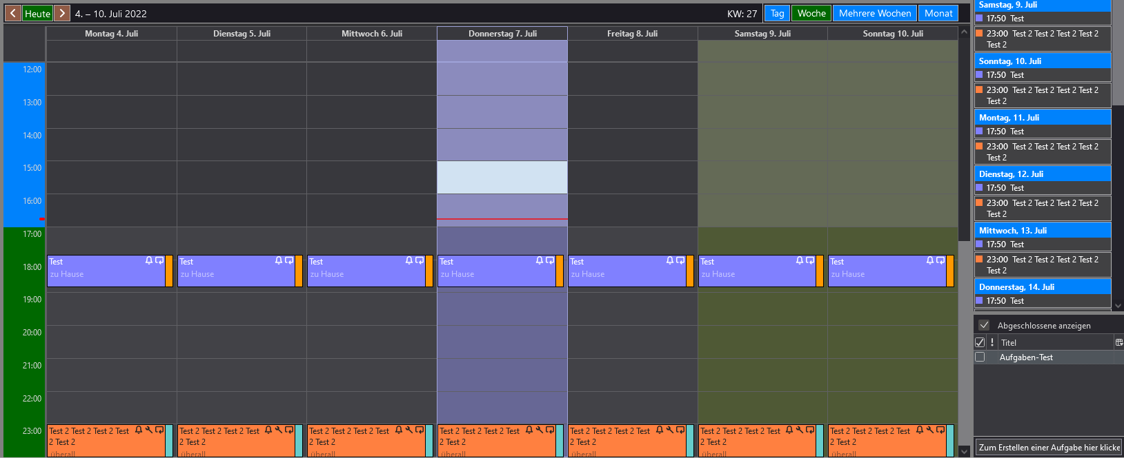

    Ich möchte in der Zeitleiste (timebar) der Tagesansicht des Kalenders die Hintergrundfarbe ändern. Ich habe dazu in der userChrome.css folgenden Code eingefügt:
    #day-view .multiday-hour-box .multiday-timbar-time {
       background-color: #F0F0F0 !important;
    #day-view .multiday-hour-box .multiday-timbar-time .multiday-hour-box-off-time {
       background-color: #FFFFFF !important;
    Die Hintergrundfarbe ändert sich aber nicht. Den Selektor geben die Entwicklerwerkzeuge aus. Was ist falsch an den Code?

    Weil die Selektoren nicht korrekt gesetzt sind, Du hast Leerschritte gesetzt, wo sie nicht hingehören, so ↓ läuft das bei mir schon recht lange, vergleiche bitte mit Deinen Einträgen.
    .multiday-timebar-time.multiday-hour-box-off-time {
      background-color: #006800 !important;
    .multiday-timebar-time {
      background-color: #F20 !important;
    und wech

    selbst mit dem e in timebar funktioniert dein CSS Code bei mir nicht (macOS Version)
    Hm, funktioniert hier ohne Probleme.
    .multiday-timebar .multiday-timebar-time.multiday-hour-box-off-time {
    .multiday-timebar .multiday-timebar-time {
      background-color: #0082FC !important;
    und wech

    Als erstes würde ich "timbar" durch "timebar" ersetzen und neu testen.
    Ein lästiger Schreibfehler. Das brachte es aber nicht.
    dharkness21, dein Code hat es auch nicht gebracht, aber ich konnte damit probieren.
    Der Grund meines Problems beteht offensichtlich darin, daß ich die schreckliche blaue Farbe in den Kalenderzeilen durch gelb ersetzt habe, und zwar mit folgendem Code:
    #day-view .multiday-hour-box {
       background-color: #FFFAE8 !important;
    #day-view .multiday-hour-box-off-time {
       background-color: #F5F0DE !important;
    Dabei wurden nicht nur die Zeilen, in denen die Einträge erfolgen, gelb, sondern auch der linke Rest der Zeilen in der Timebar. Das wollte ich mit meine Code aus #1 wieder wegbringen. aber das ging nicht. Jetzt geht es in der Timebar. Die Leerschritte durften nicht gesetzt werden.
