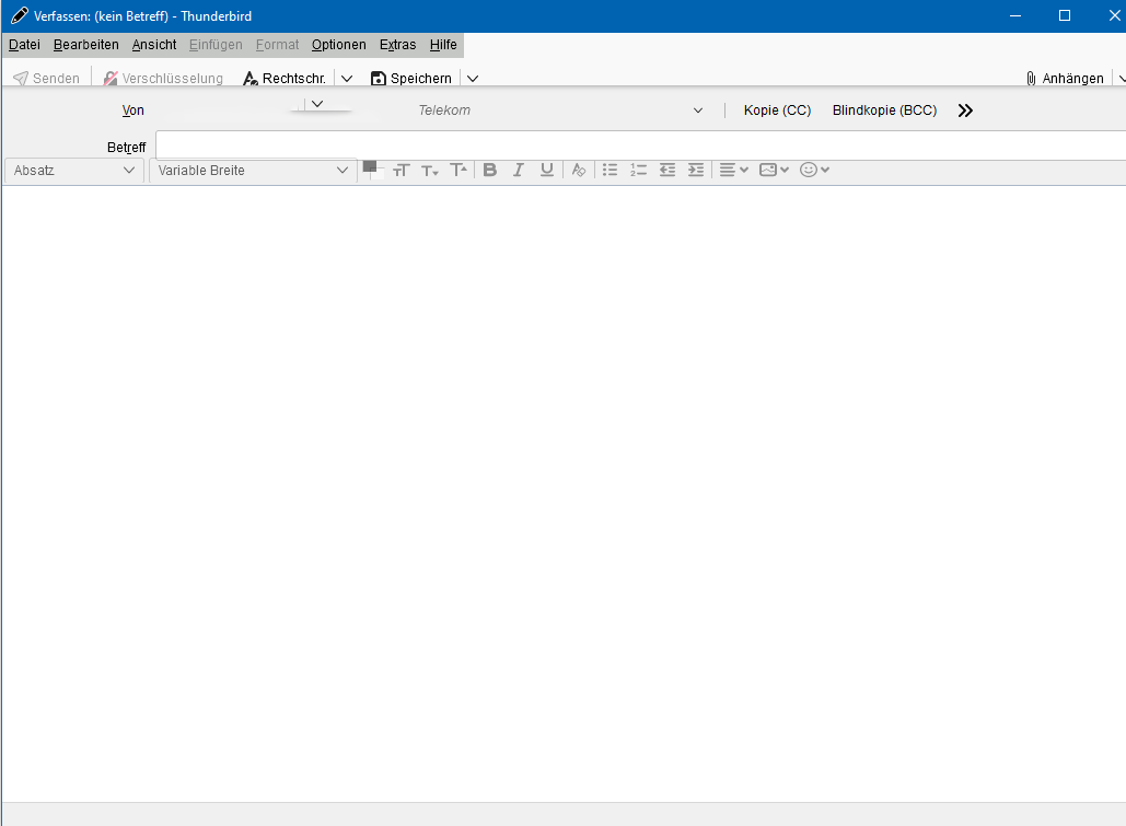

    anch dem Update auf die Version 102.0.1 wird im Verfassen-Fenster einer neuen E-Mail keine
    "An"-Zeile
    "CC"-Zeile
    "BCC"-Zeile
    zum Eintragen einer E-Mailadresse/Empfänger angezeigt.
      • 46,75 kB
      • 473 × 252
  • Thunder 7. Juli 2022 um 18:38
    7.329
    • 7. Juli 2022 um 18:39
    Zeige uns bitte mal einen Screenshot des eigentlichen Bereichs - also nicht das Menü, sondern den Bereich der Adressaten im Verfassen-Fenster.

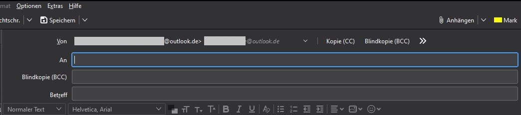

  • elbflorenz78
    7. Jul. 2022
    • 7. Juli 2022 um 18:44
    Ok. Kein Problem :)
      • 31,81 kB
      • 1.029 × 755
    • 7. Juli 2022 um 18:48
    Standardmäßig sieht es so aus
    Und nach der Aktivierung über das Menü dann so
    Ich gehe mal davon aus, dass du die alte Ansicht aus 91.* wiederhaben möchtest. Das würde ev. nur per CSS-Code gehen, aber dabei kann ich dir leider nicht helfen.
    Auch das Aktivieren über das Menü (siehe mein erster Screen) bringt leider keinen Erfolg. Die Zeilen bleiben ausgeblendet. :(
    Hm, d.h., das Du mal in den abgesicherten Modus/Fehlerbehebungsmodus fahren solltest, denn so sieht das hier nicht aus.

  • elbflorenz78
    7. Jul. 2022
    • 7. Juli 2022 um 18:58
    Im abgesicherten Modus werden die Zeilen angezeigt. Nach dem Wechsel wieder in den normalen Modus ist wieder der Ausgangszustand zu sehen - keine Zeilen.
    • 7. Juli 2022 um 19:01
    OK, im Fehlerbehebungsmodus sieht es so aus ;)
    Nachtrag
    Das AddOn "MoreLayouts" hat die Anzeige verfälscht, deinstalliert und neu installiert, nun sieht es so aus
  • elbflorenz78
    7. Jul. 2022
    • 7. Juli 2022 um 19:03
    Da siehsts bei mir auch so aus.
    Da ich Thunderbird mit eigenen CSS-Stylen optisch angepasst habe, habe ich die userchrome.css mal aus dem Profilordner gelöscht und siehe da die Zeilen werden angzeigt.
    Dann sieht es bestimtmt danach aus, dass die userchrome bzw. die darin festgelegten CSS-Styles mit der neuen Version nicht kompatibel sind?

    • 7. Juli 2022 um 20:10
    So wird es sein, lass uns al Dein CSS-Voodoo sehen, füge es als Code, der → </> Button, ein.

  • elbflorenz78
    7. Jul. 2022
    • 8. Juli 2022 um 15:54
    Hab die CSS mal TXT im Anhang beigefügt, wegen der verfügbaren Zeichenanzahl.
