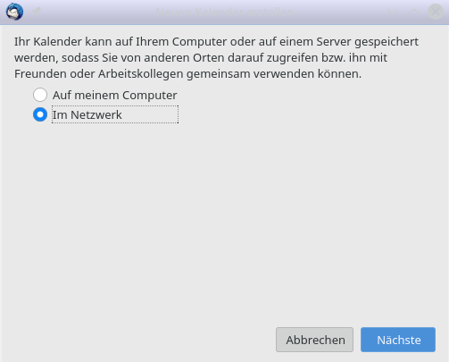

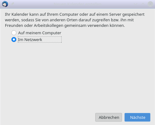

    Zitat von EdiDV
    Der Klick auf den Kalender-Pfeil zeigt nur den von mir neu angelegten Kalender "Imap.gmail" - Name wurde von mir so eingegeben
    Nun der Screenshot deutet darauf hin, dass Du einen lokalen Kalender angelegt hast.
    Für den Googlekalender mkusst Du einen Kalender im Netzwerk anlegen.

    Sehr guter Tipp! Hab es im Netzwerk versucht.
    Das Hilfsfenster mit der Bezeichnung "Neuen Kalender erstellen" sucht noch immer:
    es looped mit der Meldung: "Bitte warten, es wird nach Kalendern gesucht"
    seit 5 Minuten ...

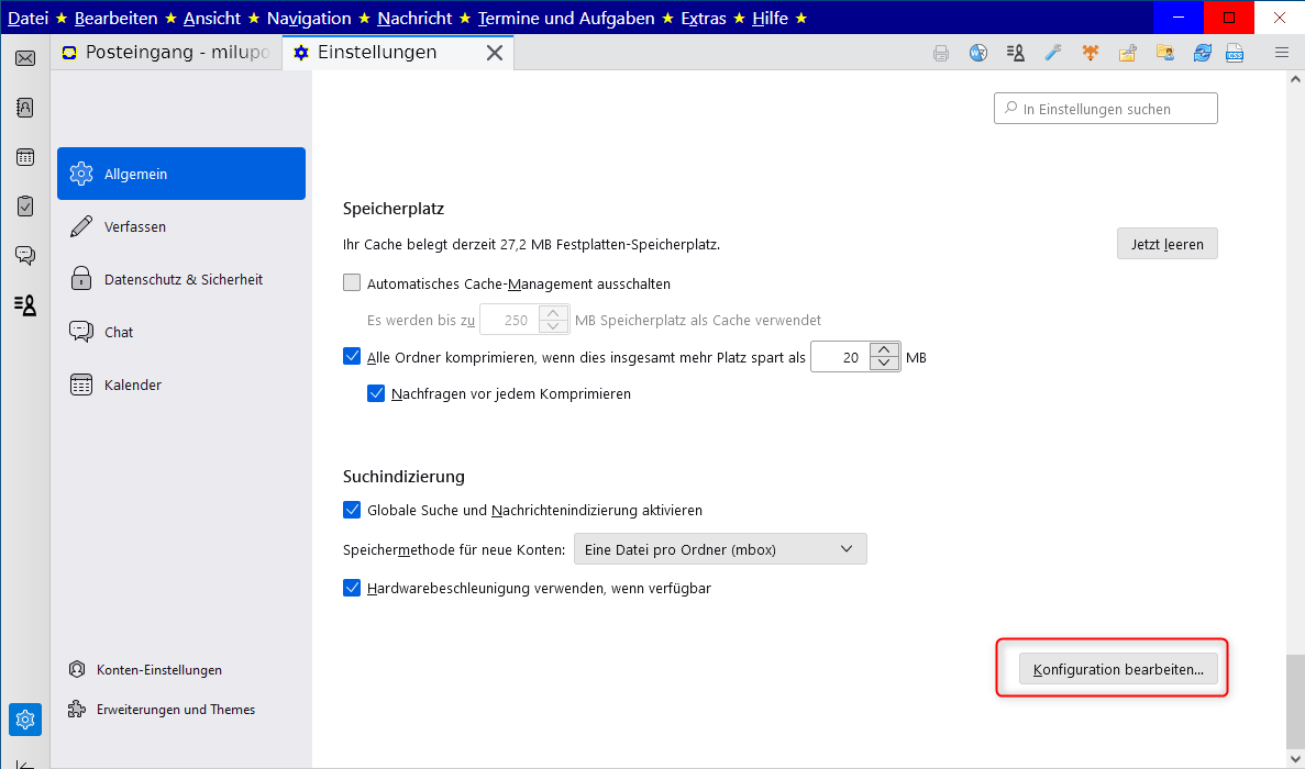

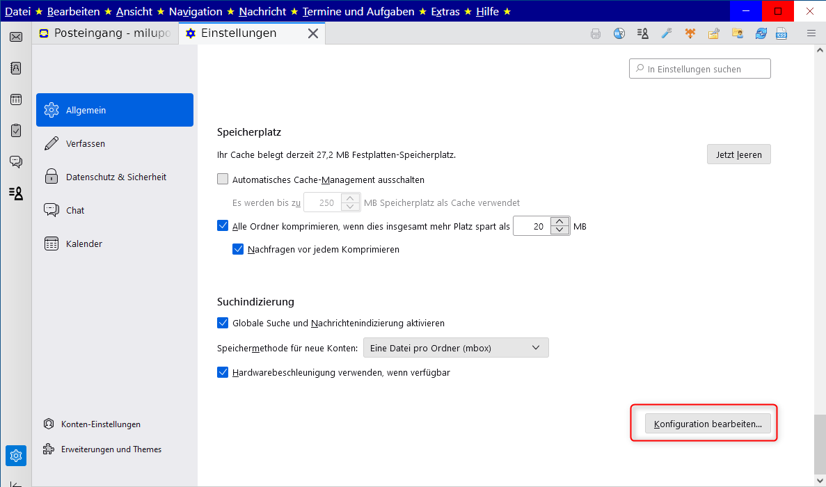

  • milupo
    • 20. Juli 2022 um 22:35
    • #33
    Zitat von EdiDV
    "Konfiguration" oder "javascript" ist leider nicht zu finden.
    Den Pfad hat Veteran doch angegeben. Gut, du musst in das Menü Extras, dann zu Einstellungen, es öffnet sich ein Fenster und dort steht dann links Allgemein und rechts gehst du dann hinunter zur Schaltfläche Konfiguration bearbeiten…. Es öffnet sich ein Fenster, dort ist ganz oben ein Suchfeld - da gibst du javascript.enabled ein und drückst Enter und schaust nach, ob dort der Wert auf true steht. Wenn nicht, klicke per Doppelklick darauf und der Wert ändert sich von false auf true.
  • EdiDV
    29
    18. Jul. 2022
    • 20. Juli 2022 um 22:44
    • #34
    Zitat von milupo
    Leider nein. Unter Extras/Einstellungen/Allgemein gibt es bei mir definitiv keine Schaltfläche "Konfiguration bearbeiten" . Sorry ....
  • milupo
    • 20. Juli 2022 um 22:50
    • #35
    Du schaust ja gar nicht richtig nach. Mir scheint, dass du nur hinsiehst, nicht das Richtige siehst und dann gut is. Na gut, dann schau mal her:
    Einmal editiert, zuletzt von milupo (20. Juli 2022 um 23:10)

    @milupo Mist zu langsam und der eckige Rahmen sieht auch gut aus... wie auch immer soll deine Emailadresse da zu sehen sein?
  • milupo
    • 20. Juli 2022 um 23:12
    • #38
    Mir scheint, hier hilft doppelt noch nicht besser. Auf die Emailadresse habe ich nicht geachtet, die ist ja auch vom Tab der Startseite. Ich habe die Zeile jetzt weggeschnitten und das Bild neu hochgeladen, damit du auch dann in der Nacht unbesorgt schlafen kannst. :-)
