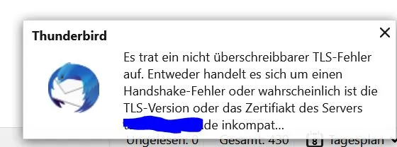

    Hat hier noch jemand Probleme mit der neuen Version?
    Ich kann meine Mails nicht mehr mit Thunderbird am PC abrufen. Die Server können nicht das Problem sein, am Laptop (hat noch die 91.8) funktioniert es ohne Probleme. Beide haben Win10.
    Der Gmail pop3 läuft sich tot und beim selbst gehosteten IMAP kommt ab und zu ein TLS Fehler (siehe Bild ). Senden funktioniert, beim selbst gehosteten Server kommt zwar eine Fehlermeldung, gesendet wird aber trotzdem.
    Meine Frau hat am selben PC auch einen Account, da funktioniert es mit GMX Pop3 und Gmail Imap.
    • Thunderbird-Version 91.9
    • Betriebssystem: Win 10 Prof
    • Kontenart (POP / IMAP) POP & IMAP
    • Postfachanbieter gmail, selbst gehosteter Server
    • Eingesetzte Antivirensoftware : Eset NOD
    • Firewall (Betriebssystem-intern/Externe Software) nur Win 1

    Auf welchem Wert stehen unter 'Einstellungen – about:config' die Schlüssel 'security.tls.version.*'?
  • biaaas
    26. Mai. 2016
    • 8. Mai 2022 um 16:28
    Das sind die Einstellungen:
    security.tls.version.enable-deprecated false
    security.tls.version.fallback-limit 4
    security.tls.version.max 4
    security.tls.version.min 3
    Habe die letzte Zeile entfernt, war nur zum hinzufügen neuer Variablen.
    Noch ein Nachtrag der Laptop (auf dem es funktioniert) hat die selben Werte. Außerdem habe ich dort auch ein Update auf die 91.9 gemacht und konnte auf alles zugreifen. Die neue Version ist also nicht das Problem.
    Jetzt habe ich den Fehler gefunden bzw. den Versursacher. Es ist Eset wenn ich die Kontrolle der eingehenden Mails deaktivere dann kann ich wieder von meinen Imap Server laden, wenn ich dann noch die SSL/TLS Protkollfilterung deaktiviere dann kann ich auch wieder per pop3 von gmail laden.
    Letzter Nachtrag: Nachdem ich den Eset EInstellung verschieden Einstellungen die zum Problem passen aktiviert und deaktiviert habe konnte ich nicht mehr surfen. Nach einem Neustart geht jetzt alles wieder, auch de Mailempfang. 8o :wall:
    4 Mal editiert, zuletzt von biaaas (8. Mai 2022 um 17:29) aus folgendem Grund: Problem gelöst.
