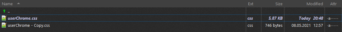

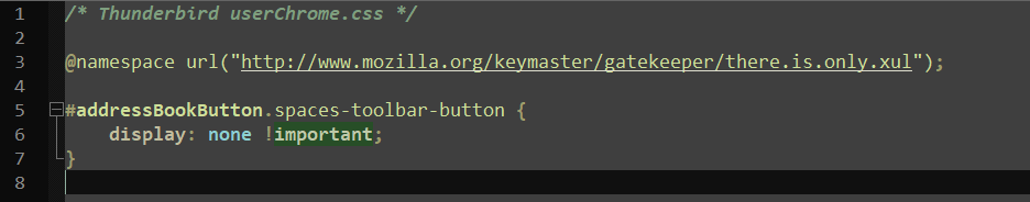

    • 7. September 2022 um 20:55
    Wenn der Code in die userChrome.css eingefügt wurde, sollte der greifen. Hier einwandfrei.
    100 pro heißt die so bei mir:
    OK, der Button heißt so, gecheckt:
    Das Ergebnis, auch nach mehrmaligem Neustart vom TB:
    Dann habe ich noch die komplette userChrome.css geleert bis auf:
    aber der Button ist weiterhin vorhanden :-(
    Stimmt vielleicht dieser Namespace mit TB 102 nicht mehr? Die Datei stammt schließlich noch von TB 91.x
    Edit: Scheint zu stimmen, denn als ich den Inhalt bis auf die oben genannten Zeilen entfernt habe, sind auch alle restlichen Anpassungen verschwunden. Nachdem ich die bisherigen Zeilen wieder hinzugefügt hatte, sind meine alten Anpassungen wieder aktiv, der Adressbuch Button steht dabei aber auch wie eine 1 am Rande :-)
    Thunderbird 115.5.1 x64 (nur IMAP-Konten, GMX, Goneo, Yahoo), Windows 10 Pro, CalDAV und CardDAV über CardBook mit Baikal 0.9.2, gehostet auf Synology NAS
    • 7. September 2022 um 21:01
    'dieser Namespace' ist schon länger obsolet, bitte einmal auskommentieren.
  • Roaster
    97
    1. Nov. 2005
    • 7. September 2022 um 21:17
    DAS wars! jetzt ist der Button weg. Was mich allerdings wunder, warum der andere Style-Code trotz dieser Zeile funktionierte?
    Aber egal, das aktuelle Ergebnis zählt!

    Es ist nicht nur so, dass die Namensraum-Zeile in CSS-Dateien nicht mehr üblich ist, sondern diese bei dir ist mittlerweile falsch. Früher basierten Mozilla-Produkte auf der Auszeichnungssprache XUL, daher hat auch die Namensraum-Datei bei dir die Endung .xul. Mittlerweile sind aber alle ehemaligen XUL-Dateien auf XHTML umgestellt, haben jetzt also die Endung .xhtml. Und XHTML hat einen anderen Namensraum.
