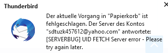

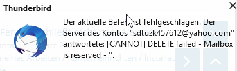

    Danke samus, ich werde versuchen den Fehler an einem neuen Account nachzustellen und den Lösungsweg von dir/schlingo beschreiten... ich glaube trotzdem nicht dran...
    Wenn eine Mail gelöscht wird, landet die dann im Papierkorb und diese wird dort richtig angezeigt, ohne das der "Bulk" Ordner wieder auftaucht? *1)
    Yahoo bekommt mit der Verbindungsanzahl 5 teilweise Verbindungsprobleme... dann wird nicht wirklich korrekt der Inhalt von Ordnern angezeigt... inkl. des Papierkorbs. Deswegen *1)

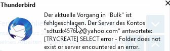

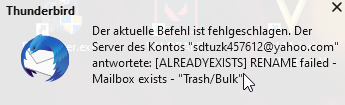

    Also, wie gesagt heute nicht den Kopf dafür... trotzdem hab ich noch mal einen Account angelegt und versucht den Fehler und die Lösung nachzustellen...
    Was Samos sagt scheint korrekt zu sein, aber ich bin hier einem Irrtum aufgesessen, schlingo wohl auch...
    Dies ist wohl nicht das Problem, das der "Bulk" Ordner von Yahoo in den Papierkorb verschoben wurde und dort nicht mehr löschbar ist... es handelt sich um: "Bulk Mail" und damit hat TB/Yahoo gar kein Problem...

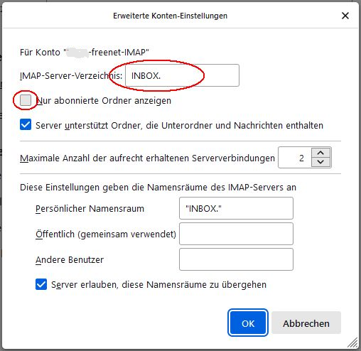

    mit schwacher Erinnerung, hatte ich mal mit doppelten Gesendet Ordnern ein Problem.
    Damals habe ich bei geschlossenem TB im Profilordner -> ImapMail -> Kontoname -> alles mit Send (Groß- u. Kleinschreibung)
    incl. der .msf gelöscht. Dann in den Server-Einstellungen -> Erweitert folgendes wie im Bild eingetragen (INBOX.) mit Punkt dahinter.
    Evtl. kannst Du das gleiche vornehmen und alles was nach Bulk riecht löschen.
    Danach auf den Kontonamen mit rechter Maustaste -> Abonnieren klicken und u.U. Haken setzen / wegnehmen.

    Zum Versuch das Löschen bei geschlossenem TB im Explorer, so wie in #14 beschrieben.
    Am besten noch vor dem Beenden und Löschaktion in den Erweiterten Konten-Einstellungen wie #14 eintragen.
