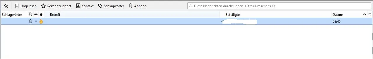

    • Thunderbird-Version (konkrete Versionsnummer):78.4.3 (64-Bit)
    • Betriebssystem + Version: Win10 home
    • Kontenart (POP / IMAP):IMAP
    • Postfach-Anbieter (z.B. GMX):AOL
    Ich stelle schon seit längerer Zeit fest, dass Mails in meinem Spam Ordner von AOL "Bulk Mail" meist ungelesene Mails mit Anhang angezeigt werden. Klicke ich dann die Mail an verschwindet der Button für den Mail Anhang.
    Ist das normal? An was könnte das liegen?
    Was kann man dagegen machen?

    Zitat von Zitronella
    Mir geht es darum, dass ein Anhang angezeigt wird, obwohl anscheinend kein Anhang existiert.
    Aus dem Bauch heraus würde ich behaupten, dass im Spam-Ordner bzw. bei als Junk markierten Mails Thunderbird "die Finger" vom Inhalt der Mails lässt, bis man die jeweilige Mail auswählt, damit diese dann in der "Vorschau" angezeigt wird. Erst dabei erkennt Thunderbird, dass der "Anhang" in Wahrheit nur ein "MIME-Part" mit dem HMTL-Inhalt der Mail ist. Technisch gesehen handelt es sich bei einem "echten" Anhang nahezu um das gleiche wie bei dem darzustellenden HTML von einer HTML-E-Mail.

    Danke für die Antwort.
    Ja so etwas in der Richtung dürfte es sein. Ich habe jetzt noch einmal einen komplett neuen TB mit neuen Profil (portable) erstellt und geguckt ob es sich da gleich verhält. --> Ja, ist identisch.
    Dann habe ich mich bei AOL eingeloggt auf der Webseite und auch da nochmal nach geschaut. Dort werden die entsprechenden Mails mit Anhang angezeigt mit dem Button "Enthält Inline-Bilder"
    Insofern wird es wohl so sein wie du sagst, dass erst beim Anklicken gemerkt wird um was es sich handelt.
    Im Quelltext steht auch oft etwas, was so beginnt
    <img src=3D"http://
    7.329
    154
    • 19. November 2020 um 18:27
    • Hilfreichste Antwort
    Auch die Inline-Bilder sind letztlich technisch Attachments an der E-Mail. Erst wenn Thunderbird die Mail dann komplett anzeigt und entsprechend die MIME-Parts "behandelt", kann er sich "final" entscheiden, ob es sich um einen Anhang handelt, der mit der Klammer gezeigt werden soll. Inline-Attachments würden dann nicht mehr mit der Klammer gezeigt werden, weil sie dann "in" der Mail integral angezeigt werden.
