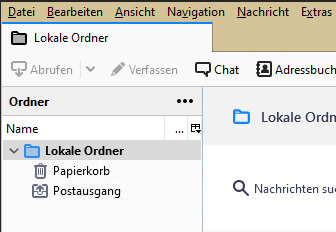

    Bei der Kontrolle des Lokalen Ordners fällt auf, daß dort nur 2 Einträge sind : Trash.sbd und ein anderer, an den ich mich jetzt nicht erinnere...
    Jedenfalls sehe ich keinen "sent.sbd" und auch nicht "sent" ... Inwieweit Dateien ohne Erweiterung systemmäßig ausgeblendet werden, weiß ich momentan nicht, könnte sein...

    'Lokale Ordner' sind in Thunderbird hingegen immer da. Die müssen nicht aktiviert werden. In dem Zusammenhang wird auch immer von einem speziellen in Thunderbird fest eingebauten Konto gesprochen.
    Ein Weg wäre, Unterordner in 'Lokale Ordner' in Thunderbird anzulegen und anschließend entweder von Hand oder mit Hilfe von Filter-Regeln (Menü Extras >> Filter), Mails aus dem IMAP-Konto in die dafür angelegten Unterordner unterhalb von 'Lokale Ordner' zu verschieben.

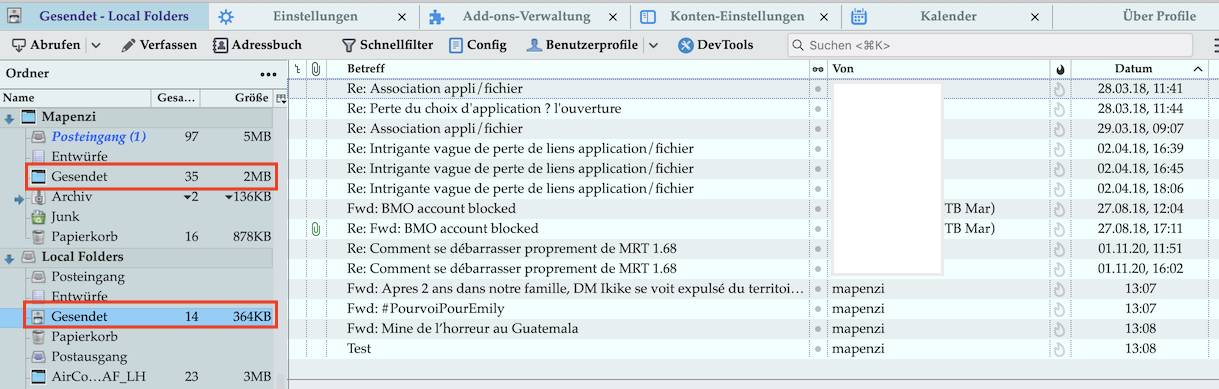

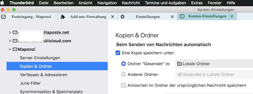

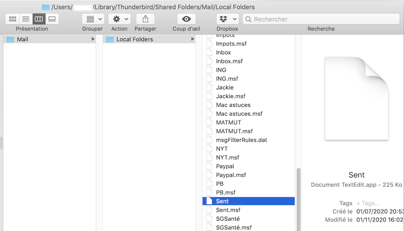

    Gerade getestet, das lässt sich für ein IMAP-Konto einrichten, aber außer der Umstellung in "Kopien & Ordner" bedarf es vorher einer zusätzlichen Manipulation, um in den Lokalen Ordnern einen System-Ordner "Gesendet" mit dem typîschen Symbol zu erstellen.
    Standardmäßig legt TB in den "Lokalen Ordner" keinen Ordner "Gesendet" an, sondern lediglich "Postausgang" und "Päpierkorb":
    wenn ich also in Kopien & Ordner des IMAP-Kontos umstelle auf Ordner "Gesendet" in "Lokale Ordner"

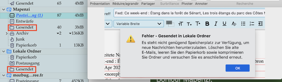

    und danach eine Mail aus dem IMAP-Konto sende, wird diese zwar gesendet, aber ich bekomme die folgende nicht sehr logische Fehlermeldung :
    Gleichzeitig wird in den Lokalen Ordnern ein generischer rechteckiger Ordner "Gesendet" erstellt und der bislang benutzte Systemordner "Gesendet" meines Kontos Mapenzi ändert sein typisches Pfeil-Symbol in ein generisches (rot im folgenden Screenshot)
    Es ist ganz klar, dass es nicht an Speicherplatz fehlt (weder lokal noch auf dem Server), und dass die Formulierung dieser Meldung unsinnig ist.
    Um das zu vermeiden, habe ich bei beendetem TB mit einem einfachen Text-Editor im Profilordner in "Local Folders" eine leere Mbox-Datei namens "Sent" erstellt, TB wieder gestartet und erst dann die Umstellung in Kopien & Ordner vorgenommen.
    Danach funktioniert das lokale Speichern der aus dem IMAP-Konto gesendeten Mails von Anfang an problemlos, und der bisherige Systemordner das Kontos Mapenzi wird nicht mehr benutzt.

    Nun, 'Lokale Ordner' ist immer da. Selbst in einem überhaupt nicht eingerichteten Thunderbird. Die beiden Ordner, die immer vorhanden sind, lauten 'Papierkorb' (aka Trash) und 'Postausgang', welcher der Durchgangsordner für den Mailversand aller Konten ist.

    Insgesamt kann man Gesendet, Archiv, Entwürfe und Vorlagen auf den lokalen Ordner "umleiten" , also müßten die Dateien ordner sent, archives, drafts und templates zu finden sein... Oder nicht?
    Man kann wohlmöglich den lokalen Zwischenspeicher für ein IMAP-Konto unterhalb von 'Lokale Ordner' einstellen. Denn das ist es, was Du offenbar beschreibst. Nur ist das nicht die Lösung für das Problem. Ich habe das dennoch mal nachgestellt:
    Zunächst ist der Ordner 'Gesendete Objekte' von dem Konto noch der Ordner. Erkennbar an dem Papierflieger-Icon. Unmittelbar nach der besagten Umstellung in "Kopien & Ordner":
    Man erkennt, der Systemordner für Thunderbird für 'Gesendet' ist nun unterhalb von 'Lokale Ordner' der von mir dafür zuvor angelegte Ordner 'neuer_Gesendet'. Ist auch sofort auf Dateiebene so vorzufinden:
    Das funktioniert durchaus sofort und auch ohne Thunderbird neustarten zu müssen.

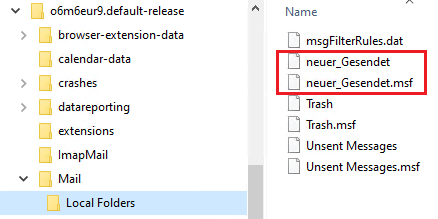

    ...u.a. auch die vorhandenen Ordner im Profil entfernt (die Sent-Datei) und händisch eine Nulldatei Sent ohne suffix erzeugt.
    Nach Neustart macht TB automatisch den Ordner "Gesendet" daraus und erzeugt auch eine entsprechende.msf. Datei, alles ist i.O.
    Wählt man einen anderen Namen, wird dieser verwendet. Allerdings muß man dann in den "Kopien und Ordner" den Pfad auf diese Datei einstellen, dann erscheint nach Neustart der Ordner mit dem eigenen Namen und dem Papierflieger. Man kann auch den Ordner im Menü als neuen Ordner anlegen, das Ergebnis ist dasselbe. Auch wunschgemäß.
    Hat man in dem neuen Namen Umlaute und Sonderzeichen, funktioniert das auch, nur sind im Profil dann bei den Ordnerdateien Umlaute und Sonderzeichen als Hex-Code angezeigt. Ist das Sonderzeichen ganz vorne (z.B. wegen der Codierung), wird der ganze Name im Profil als Hex-Code angezeigt

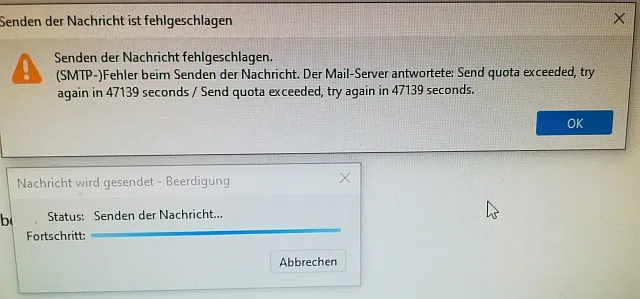

    Da gibt es nämlich folgende Fehlermeldung:
    Warum muß man 13 Stunden warten? Ändert der Server danach die "interne" Quotenverteilung? Nach 13 Stunden konnte der Bekannte wieder senden.
    Weil es hier sehr wahrscheinlich um eine andere Quota geht als um den Speicherplatz. Es gibt eine Beschränkung bzgl. der Anzahl an E-Mails, die innerhalb von 24h gesendet werden können. Näheres wird der Provider sagen können.

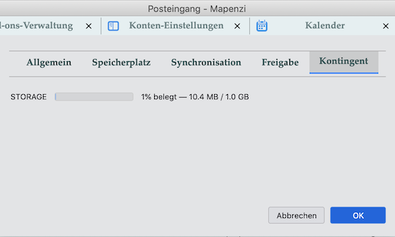

    die Info mit der 'Send quota exceeded' wäre wirklich wichtig gewesen. Nächstes Mal bitte "Schau genau" und nicht einfach irgendeinen Quatsch raushauen, der so gar nicht gegeben ist.
    Bis jetzt hast Du doch gar keinen Beleg gefunden, dass Dein Bekannter auch nur entfernt irgendwie das gleiche Problem mit Deinem äußert seltenen und alten Problem der Ordnernamenverstümmelung zu tun hat, oder? Dann wäre es für Deinen Bekannten wirklich hilfreich, wenn Du nicht weiter alles für einen Nagel halten würdest, nur weil Du lediglich einen Hammer hast. Bildlich gesprochen.
    'Send quota exceeded' tritt ein, wenn mehr als 100 Mails am Tag oder mehr als 2.000 Mails pro Monat versendet werden. Falls Dein Bekannter sich diese Anzahl nicht erklären kann, liegt möglicherweise ein Befall mit Schadsoftware vor und eine dritte Instanz verbrät durch unkontrollierten Mailversand seine Quota.
    Es gibt weitere Quotas.
    Zitat von mausebär
    Ich glaube, da gibt es 10GB Speichervolumen soweit ich weiß.
    Glauben heißt nicht wissen und obwohl es etwas mühselig ist, diese Informationen bei der Telekom zu recherchieren, bekommt man doch sehr leicht heraus, dass das Standardkontingent eines Freemail-Telekomkontos 1 GB beträgt. Das ist heutzutage echt nicht viel.
    Eine dritte Art Quota bezieht sich auf die Anzahl der zulässigen IMAP-Ordner und die Anzahl der Ordnerebenen. Ersteres ist (hoffe ich habe eben die richtige Stelle gesehen) maximal 100 Ordner, letzteres maximal 3 Ebenen.

    Das Problem bezieht sich wie gesagt auf dem "Gesendet"- Ordner. Offensichtlich ist es so, daß der Kollege zwar Mails ungehindert empfangen kann, aber die Quote des Sendeordners erreicht ist.
    Es gibt keine getrennte Quota für die Ordner Posteingang und Gesendet. Das Qouta gilt für die Summe der Größen aller Ordner eines Kontos. Wenn der Bekannte noch ungehindert Mails empfangen kann, dann ist meines Erachtens das Quota noch nicht überschritten. Man kann das leicht überprüfen über Eigenschaften >> Kontingent

    Vor der Umstellung sehen die Ordner Gesendet von Mapenzi und die Lokalen Ordner so aus.
    Beide haben das (alte, vor 91) typische Symbol.
    Die dem Ordner "Gesendet" in den Lokalen Ordnern entsprechende Mbox-Datei in Local Folders heißt "Sent"
    Nach der Umstellung auf "Gesendet in Lokale Ordner" habe ich aus dem IMAP-Konto Mapenzi vier Nachrichten gesendet.
    Danach sieht die Konten/Ordnerlliste so aus:
    Es ist offensichtlich, dass alle vier Mails in Gesendet in den Lokalen Ordnern gespeichert wurden, denn die Zahl der Mails hat sich von 10 auf 14 erhöht, während sie in Gesendet in Mapenzi gleich geblieben ist (35).
    Gleichzeitig hat sich das Symbol von Gesendet in Mapenzi in ein generisches verwandelt, denn der Ordner wird jetzt nicht mehr zum Speichern der von Mapenzi gesendeten Mails benutzt!

    Hallo Mapenzi ,
    schau Dir mal den Screenshot in Beitrag #9 von mausebär an. Damit ist klar, dass sein Bekannter nicht primär dieses 'Gesendet lässt sich nicht zu Lokaler Ordner umstellen'-Problem hat. Das ist ein nebensächlicher Aspekt, wenn überhaupt. Die Speicher-Quota ist mutmaßlich auch nicht überschritten.

    Aufgrund der vielfältigen Antworten muß ich das erst alles ordnen und verstehen. Ich melde mich dann wieder.
    Zitat von Sehvornix
    Hallo Wolfgang,
    Ich möchte dich bitten diese "saloppe Ausdrucksweise" zu unterlassen. Bitte bleib sachlich, so wie die anderen und hab Verständnis für die, die nicht so gut durchblicken.
    Wir sind hier Hilfesuchende, ich bin nur der Einäugige, der dem Blinden (meinem Bekannten) unter die Arme greifen will, auch wenn es nicht einfach ist.
    Wenn ich deine Kenntisse hätte, bräuchte ich nicht hier nachfragen. Ich hatte nur die Meldung, "da ist etwas nicht i.O. mit meinem Thunderbird.." und mußte mir erst alles mühsam zusammensuchen... Es war nur so eine Idee, das mit den Codezeichen, da ich ja auch wenig Infos hatte. Mein Bekannter hat überhaupt keine Ahnung (der wußte gar nicht mal was ein IMAP-Konto ist. Hauptsache es funktioniert Mails zu verschicken und zu empfangen) und ich hab ein kleines bißchen Ahnung und lerne täglich dazu.
    Das mit der Quota hab ich auch erst später bekommen...
    Also bitte ich hier um Nachsicht für unsere Situation.
    Das Telekom Konto ist übrigens keine Freemail, sondern ein "Vollkonto", weil sein Provider die Telekom ist.
