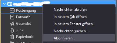

    Aber die Stichworte hat Susi to Visit ja bereits genannt: fehlende Ordner abonnieren und anschließend in Thunderbird die Einstellungen anpassen, wo die gesendeten Mails und die Entwürfe gespeichert werden sollen.
    Hint: Rechts-Klick auf dem Konto und ...

    im Prinzip hat das mit dem Abonnieren funktioniert. Aber leider nur, wo ich es nicht gebrauchen kann. Dort wo ich die Ordner "Abonnieren" wollte, gibt es das "Abonnieren" nicht im Menu.
    Im Detail: Auf meinem "alten" Laptop funktioniert das "Abonnieren" bei allen Email-Konten (GMX.de, T-Online.de, WEB.de und GMAIL).
    Auf meinem PC und meinem "neuen" Laptop funktioniert das "Abonnieren" bei meinen neueren Email-Konten (WEB.de und GMAIL), NICHT aber bei meinen älteren (bereits seit über 20 Jahre alten) Email-Konten von GMX.de und T-Online.de.
    Wie schon oben beschrieben ist das "Abonnieren" im Menu nicht vorhanden (nach "Nachrichten suchen ..." folgt "Neuer Ordner ...")
    Was mache ich falsch? Was wäre die Lösung dieses Problems?

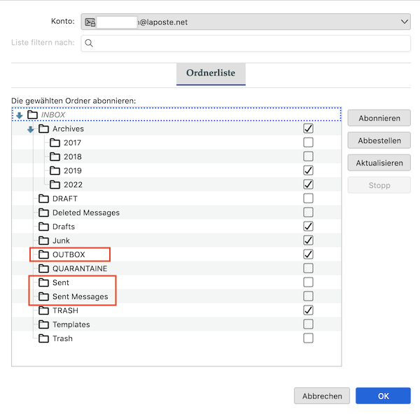

    "Abonnieren..." gibt es nur bei IMAP-Konten, nicht aber bei POP-Konten.

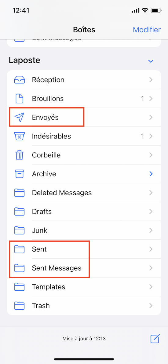

    Bei IMAP-Konten kann das "Abstimmen" der Ordner zwischen Smartphone und PC tatsächlich schwierig sein, weil es in der Regel für die wichtigen Ordner wie "Gesendet" und "Papierkorb" drei verschiedene Ordner mit unterschiedlichen Namen gibt:
    • Geserndet
    • Sent
    • Sent Messages (Items)
    • Papierkorb
    • Trash
    • Deleted Messages (Items)

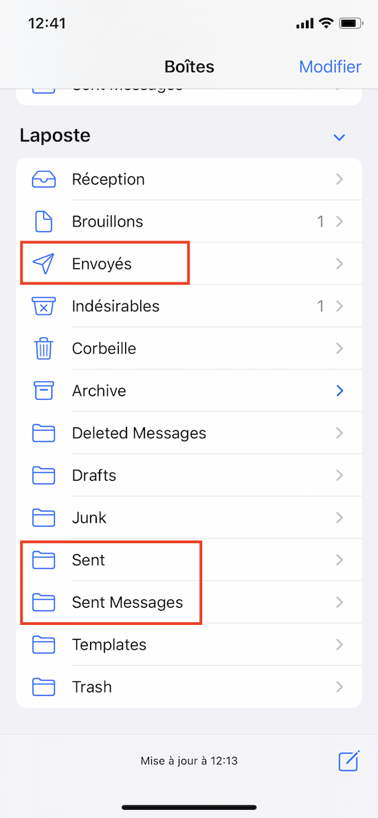

    Hier im Smartphone

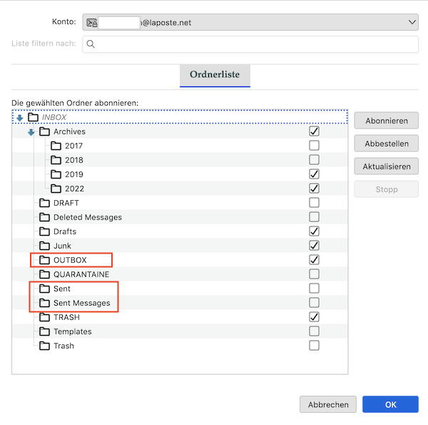

    Im Smartphone nachsehen, in welchem der drei möglichen Ordner die gesendeten Nachrichten abgelegt werden, dann auf dem PC via Abonnieren die Ordnerliste des Kontos öffnen und den entsprechenden Ordner selektieren
    Das kann eine längere Tüftelei bzw ein trial & error Spiel werden, bis man die perfekte Synchronisierung zwischen Rechner und Smartphone findet.
