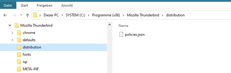

    Das ist mit einem Eingriff möglich.
    Im Installationsordner (Programme\Thunderbird o.ä.) einen Ordner distribution anlegen, darin enthalten eine Datei policies.json
    (Durch Umbenennen der policies.json in x-policies.json kann das Verbot leicht aufgehoben oder wieder gesetzt werden.)
    (Und macht den Zustand von aussen erkennbar, statt in der Datei true <-> false zu wechseln.)
    Mit einem Editor und Inhalt wie unten: abspeichern als policies.json (aufpassen, dass nicht .txt dahinter steht)
    JSON
      "policies": {
        "DisableAppUpdate": true
    Danach wird bei Aufruf von Hilfe -> Über Thunderbird -> folgendes stehen:
    Updates von Ihrem System-Administrator deaktiviert
    Wenn irgenwann eine saubere Thunderbird Version in Umlauf ist (erkennbar hier in entspr. Beiträgen)
    kann ja wie vor dem Codekasten beschrieben ein Update wieder erlaubt werden.
    Die Struktur im Explorer sieht so aus:

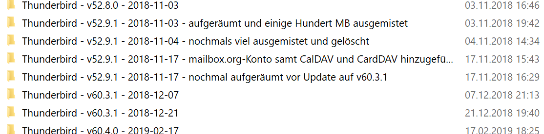

    • 25. Oktober 2022 um 21:46
    und vermerke im Ordnernamen der Kopie Datum, die letzte zugreifende TB-Version und manchmal noch andere Details
    Das ist gut, wobei ich keine Romane im Dateinamen und keine Umlaute einsetze. Pfadlänge / Sonderzeichen = potentielle Fallstricke.
    Dafür in oberster Ebene eine Info.txt

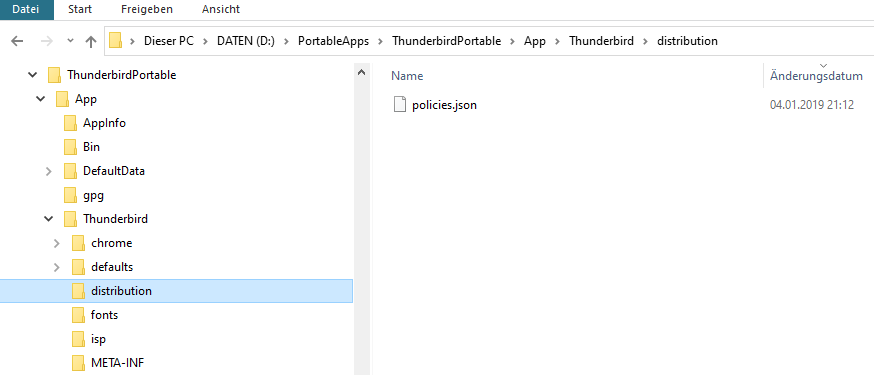

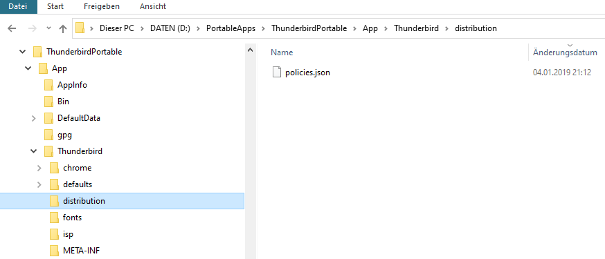

    Wo genau soll der Ordner "distribution" hin? Die Portable Version hat Die Unterordner "App", "Data" (dort ist auch "Profile") und "Other"
    • 27. Oktober 2022 um 14:36
    In #2 hatte ich ein Bild eingefügt, das entspricht einer 'normalen' Installation.
    Die Struktur bei einem Portable sieht so aus:
