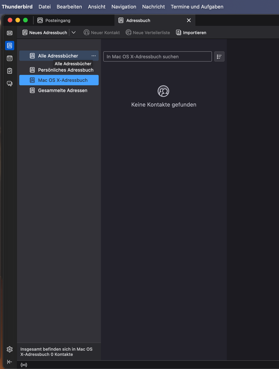

    Die Kontakte aus dem lokalen Mac Adressbuch (Kontakte-App) können in Thunderbird nicht mehr genutzt werden. Das Mac Adressbuch wird in Thunderbird nicht erkannt und nicht eingelesen.
    Das Betriebssystem ist frisch aufgesetzt, keine Firewalls o.ä. aktiv. Thunderbird ist ebenfalls neu istalliert. Die Einrichtung der Mailkonten funktioniert wie immer problemlos.
    Im Mac Adressbuch befinden sich ungefähr 700 Kontakte.
    Nur: Thunderbird erkennt diese Kontakte nicht! Angeblich enthält das Mac Adressbuch laut Thunderbird Null Kontakte. Es ist daher nicht möglich, aus Thunderbird heraus Emailkontakte direkt anzuschreiben und Auto-Vervollständigen von Emailadressen funktioniert dementsprechend auch nicht. Thunderbird scheint keine Verbindung zum Mac Adressbuch herzustellen (siehe Screenshot 1).

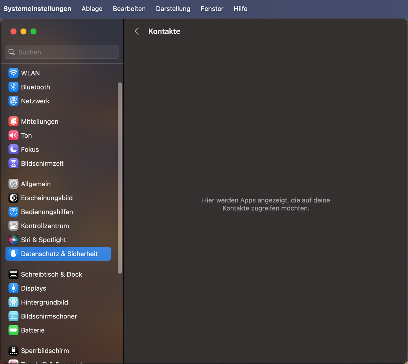

    3. Zugriffsrechte von Thunderbird in den Systemeinstellungen festlegen: kein Erfolg, kann nicht bearbeitet werden.
    Systemsteuerung -> Datenschutz & Sicherheit -> Kontakte
    Normalerweise konnte man hier immer Programme festlegen, welche auf die Kontakte-App (Mac Adressbuch) zugreifen dürfen. Daher wollte ich Thunderbird diese Zugriffsberechtigung geben. Leider wird mir aber diese Möglichkeit hier nicht mehr angeboten. Ich kann weder auf das altbekannte Schloss klicken um Veränderungen an den Sicherheitseinstellungen vornehmen zu können (es gibt schlichtweg kein Schloss mehr). Noch kann ich durch eine "Plus-Schaltfläche", durch irgendeine Menüfunktion oder durch das Hineinziehen des Thunderbird Programms (Drag&Drop) eine neue Berechtigung für die Nutzung von Kontakten vergeben. Es gibt dort einfach nur noch ein leeres Feld mit dem Hinweis: "Hier werden Apps angezeigt, die auf deine Kontakte zugreifen möchten". (siehe Screenshot 2)
    Thunderbird ist nicht eingetragen, und das ist wie beschrieben auch nicht zu bearbeiten. (siehe ebenfalls Screenshot 2)
