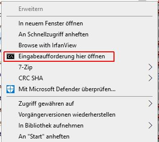

    Dann mit rechter Maustaste auf den Ordner Adrlager klicken und Eingabeaufforderung hier öffnen anklicken.

    Eingabeaufforderung hier öffnen - dies wurde mir im Menü (Win11) nicht angezeigt
    Freut mich, wenn die Aktion geklappt hat. Ich sehe, Du bist fit :thumbsup: dann habe ich noch etwas zur Eingabeaufforderung:
    Ja, ich vergaß, der Kontext ist kein Standard, den hatte ich mal von hier: Eingabeaufforderung hier öffnen
    Ob das in windows 11 so läuft? K.A.
    Hier speziell für das Kontextmenü: Eingabeaufforderung im Kontextmenü auch als fertige REG gezippt, weiter unten.
    Die ist bei mir aktiv.

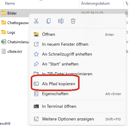

    mit Bordmitteln kannst Du Als Pfad kopieren nutzen:
    und dann in der Konsole mit Strg-V einfügen. Oder Du öffnest mit In Terminal öffnen eine PS-Konsole.

    • 5. Mai 2022 um 11:16
    geht auch, ist aber eine Notlösung, weil man in der Console erst noch die Anführungsstriche entfernen muss.

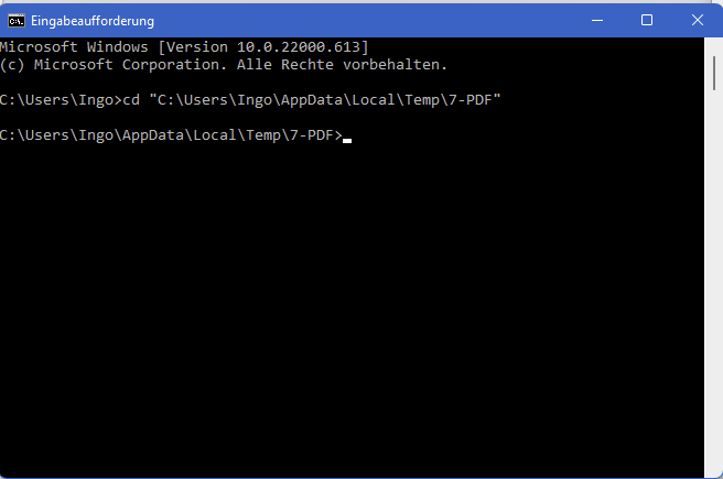

    • 5. Mai 2022 um 16:55
    dass man sich bereits im Quellenverzeichnis befindet
    Du hast es ausprobiert? Lies noch mal genau. Durch Drücken von Strg-V fügst Du den Quellordner ein. Die Kommandozeile sähe mit meinem Pfad aus #7 wie folgt aus:
    copy "C:\Users\Ingo\AppData\Local\Temp\7-PDF"\*.vcf /b D:\Adrziel\Neubook.vcf
    Hier funktioniert das.
