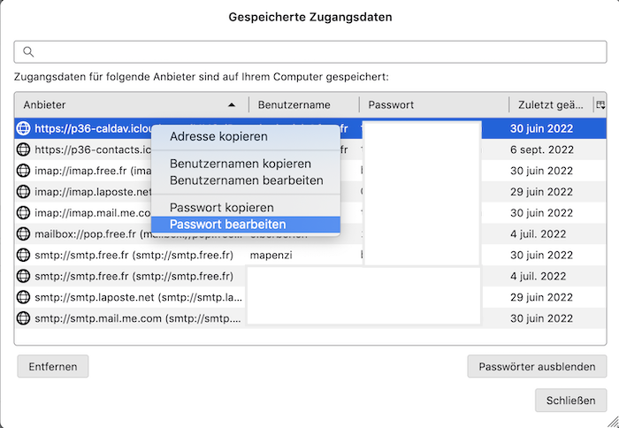

    Auch wenn das PW für deinen Posteingang-Server das selbe ist wie das für den Postausgang-Server, es muss für jeden Server extra gespeichert werden.
    Ein fehlerhaftes PW kann übrigens im PW-Manager bearbeitet werden

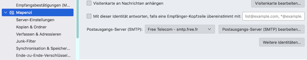

    Bitte schaue auch in den Konten-Einstellungen > Kontenname (ganz unten) nach, ob der richtige SMTP Server ausgewählt ist, falls mehrere SMTP Server existieren.

    Es ist so, dass im Passwort Manager die (gleichen) Passwörter für beide Server (POP3 und SMTP) separat gespeichert sind (unter der Titelzeile Anbieter ... sehe ich zwei Zeilen). Trotzdem kann ich kann die Mails nur empfangen, aber nicht senden.
    einfach beide Einträge im Passwortmanager löschen, damit werden auch Fehler gelöscht.
    Bei nächstem Abruf bzw. Senden wird erneut nach Passwort gefragt.

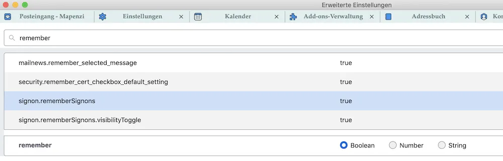

    Überprüfe doch zunächst in den Einstellungen > Allgemein > (ganz unten) > Konfig bearbeiten, ob die Option "signon.remember.Signons" den Wert true hat.
    Falls ja, dann deaktiviere probehalber die Hardware-Beschleunigung (Einsttellungen > Allgemein > ganz nach unten gehen.

    Bei "signon.remember.Signons" ist die erste Option (Boolean) aktiviert. Bitte wie kann ich den Wert (true/false) anzeigen lassen?
