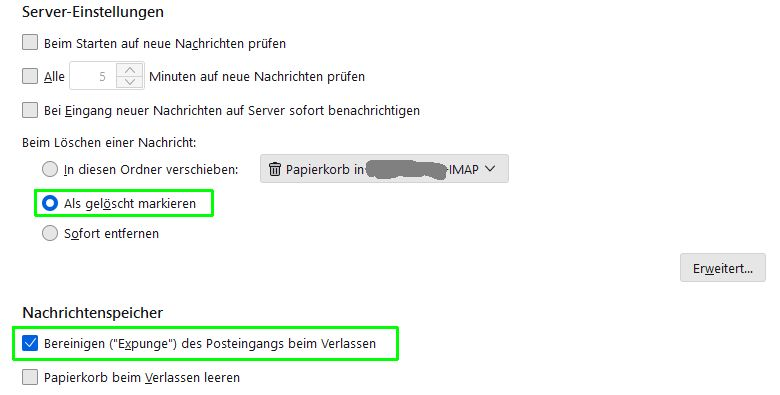

    Ich habe unter Server-Einstellungen keinen Papierkorb aktiv, sondern wie folgt:

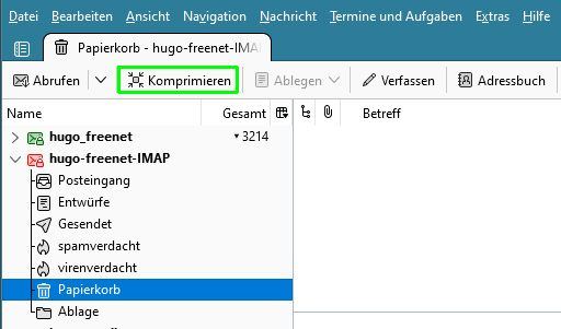

    In die Werkzeugleiste habe ich mit rechte Maustaste 'Anpassen' den 'Komprimieren' Button gezogen.
    Bei der Einstellung im vorigen Bild werden z.B. gelöschte Mails nur durchgestrichen dargestellt.
    Mit Klick auf den Komprimieren Button werden die endgültig gelöscht.

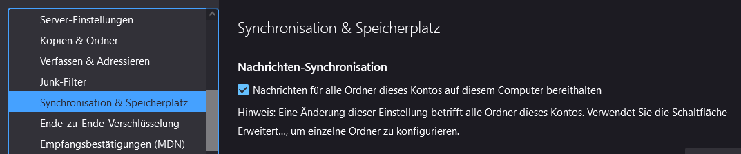

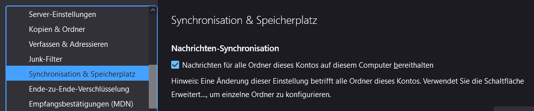

    Zur Frage der 100%igen Synchronisation von Thunderbird mit Freenet müsstest Du dann ggf. noch - sinnvoll oder nicht sei dahingestellt - dieses hier abwählen:
    Andernfalls hält Thunderbird einen zwischengespeicherten (gecachten) Datenstand der Serverinhalte vor. Das führt dann zu dem ausgegrauten in Thunderbird noch angezeigten Ordner, obwohl der auf dem Server bereits über das Web-IF gelöscht ist. Thunderbird bekommt das schon mit, nur gibt es auf der Serverseite kein Pendant zu dem Objekt mehr, aus dem Thunderbird noch Informationen ziehen könnte. Daher geht dann letztlich nur noch der von Dir beschriebene Weg zur Löschung.
    Wenn Du diesen Haken rausnimmst, kannst Du mit Thunderbird allerdings nicht mehr offline arbeiten. Mails und Ordner werden nur noch angezeigt, wenn Thunderbird eine Internetverbindung zum Server hat.
    Aber dann ist es 100%tig synchron zum Server.
