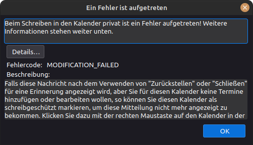

    Stattdessen taucht ein Popup auf, das mir mitteilt, beim Schreiben in den Kalender sei ein "Fehler aufgetreten".
    Erinnerungsfenster, die auftauchen, kann ich weder durch Zurückstellen noch durch Schließen loswerden, sondern ich muss mit dem "x" das Fenster schließen - und dann verschwinden die Termine, an die ich erinnert werden sollte.

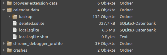

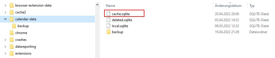

    ein Versuch: bei beendetem TB im Profilordner die unter dem Ordner calendar-data liegende Datei cache.sqlite löschen.
    Der Weg zum aktiven Profilordner da wie im ersten Bild dann bei Dir [tmdekeyboard]Ordner öffnen[/tmdekeyboard] klicken und dann TB beenden.
    Beispiel der Struktur zur cache.sqlite

    <cache.sqlite> gelöscht.
    Nach Neustart alles dasselbe.

    Alles, was als Erinnerung auftaucht, geht beim Klicken nicht weg, sondern nur, wenn ich das Fenster mit dem "x" schließe.
    Dann öffnet sich der Fehler-Dialog ("MODIFICATION_FAILED"), es scheint also ein Fehler beim Schreiben zu sein.
    Der entsprechende Kalender ist anschließend blockiert bis zum nächsten login.
    So langsam leert sich mein Kalender, denn nicht nur die Erinnerungen, sondern auch die Termine werden unsichtbar.

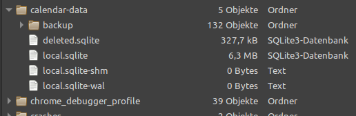

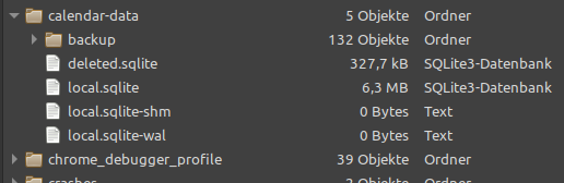

    Ich hab nochmal nachgesehen, und nun taucht überhaupt keine <cache.sqlite> mehr auf:
    Stattdessen(?) gibt es eine <local.sqlite-wal>, die verschwindet, wenn TB geschlossen wird:

    • 8. Dezember 2022 um 23:24
    -shm und -wal gibt es bei Thunderbird und auch Firefox während sie laufen, das ist normal.
    Nach Beenden verschwinden die automatisch, sofern das Ende kein Absturz ist.
    Aktionen auf Dateiebene, NUR bei beendetem TB!
    Bei aufpoppen einer Erinnerung, sollte man nicht zu hastig [tmdekeyboard]OK [/tmdekeyboard]klicken, zähl mal bis Zehn.
    Ich habe nur lokale .ics und lasse die erst in Ruhe. Sofort Klicken geht schon mal in den Kalender-Schreibschutz.
    Dann muss ich über Kalender -> Eigenschaften den Haken wegnehmen.

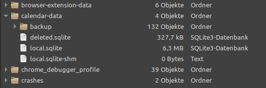

    Der eine sc ist während des laufenden TB gemacht, der andere (ohne -wal) bei geschlossenem TB.
    Da ist -shm allerdings noch da.
    In beiden Fällen fehlt <cache.sqlite>.

    • 9. Dezember 2022 um 02:03
    -shm und -wal sollten gelöscht werden,wenn nach Beenden noch vorhanden.
