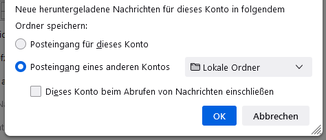

    Ich kann in den Erweiterten Konten Einstellungen bei Auswahl eines lokalen Nachrichtenspeichers die Option "Dieses Konto beim Abrufen von Nachrichten einschließen" zwar aktivieren, wenn ich den Dialog aber verlasse, geht diese Einstellung immer wieder verloren und das Konto wird nicht in die Nachrichtenabfrage mit eingeschlossen sondern kann nur manuell über den Button "Abrufen" + "Konto auswählen" abgerufen werden.
    Kann mir hier jemand helfen, wo das Problem liegen kann?

  • graba 12. Januar 2023 um 13:06
    • 12. Januar 2023 um 13:40
    ein Versuch: bei beendetem TB im Profilordner die Datei xulstore.json umbenennen in alt-xulstore.json
    und die Datei session.json umbenennen in alt-session.json. Es kann sein, dass etwas am Layout neu einzustellen ist.

    • 12. Januar 2023 um 13:57
    Holà
    ès handelt sich mit großer Wahrscheinlickeit um einen Bug, für den ich schon seit einem Monat einen Bug-Bericht eröffnen will.
    Eine vorläufige Lösung mittels einer zu erstellenenden Datei user.js im Profilordner wird in diesem Beitrag beschrieben
  • Thunderbird_Thomas
    12. Jan. 2023
    • 12. Januar 2023 um 17:29
    Hallo, vielen Dank an Bastler. Diese Anpassungen haben funktioniert. :thumbsup:

    • 12. Januar 2023 um 18:32
    Warte mal, ob sie dauerhaft sind.
    Du kannst auch immer wieder den Haken setzen bei "Dieses Konto beim Abrufen von Nachrichten einschließen".
