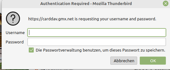

    seit der aktuellen oder Vorversion von Thunderbird nervt mich ein Pop-Up-Fenster welches mich zur Eingabe eines Passwortes auffordert.
    Ich mache da keine Eingabe, werde aber regelmäßig alle 5 - 10 Minuten erneut damit konfrontiert.

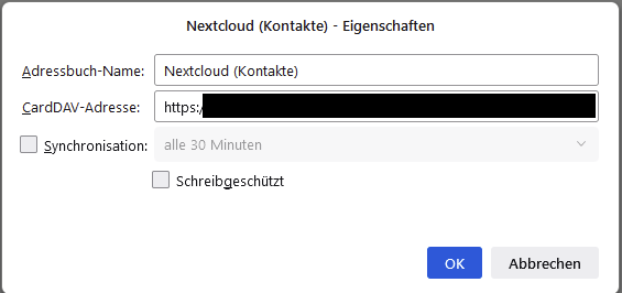

    aber es ist vorhanden und wird damit standardmäßig synchronisiert. Falls Du das AB nicht benötigst, lösche es. Ansonsten unterbinde die Synchronisierung. Ich nutze CB nicht. In TB selbst geht das durch Rechtsklick auf das AB in den Eigenschaften.

    Tja, Eure Tipps und Infos sind dahingehend hilfreich, das ich jetzt den Unterschied zwischen "CardBook" und "CardDav" kenne. So bin ich dann seit Jahren mal nativ in das GMX-Konto gegangen. Das suchen nach den beiden Begriffen brachte das Ergebnis, das es keine Einträge im Hilfe-Bereich dazu gibt. Also habe ich meine Kenntnisse aus meinem früheren IT-Leben ausgegraben und folgende Theorie:
    Seit diesem oder eins früherem Release wird dieser "CardDav-Standard" funktionell in TB unterstützt. Es gab nämlich bis vor ca. 3 bis 4 Monaten diese Passwortabfrage nicht.
    Diese Unterstützung wird –wie auch immer– mit einem oder allen Adressbüchern verlinkt. Aus welchen Gründen auch immer verlangt diese Funktion aber die Eingabe eines Passwortes; ich gehe mal davon aus das es gleich mit dem Mailkonto-Passwort ist weil ja ein Zugriff auf "https://carddav.gmx.net" gemacht wird.

    • January 14, 2023 at 4:12 PM
    Quote from harosch
    Eine Synchronisierung ist lt. Kontextmenü nicht ein-/ausschaltbar.
    hier schon.
    Quote from schlingo
    Ich nutze zwar TBSync. Das sollte aber eigentlich keine Rolle spielen.
