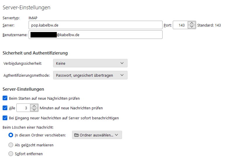

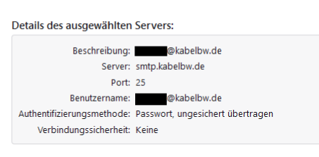

    Hier die aktuellen Einstellungen, die seit langer Zeit immer funktioniert haben, plötzlich aber nicht mehr.
    Ich kann zwar Emails schreiben und empfangen, gesendete Emails werden aber nicht mehr gespeichert, da die Unterordner fehlen
    Postausgang:
    Posteingang:
    • 19. Januar 2023 um 16:02
    Zitat von witacher
    ist tatsächlich ein IMAP-Konto, nur die Serverbezeichnung von Kabelbw lautet POP.
    Das ist entweder Humbug, oder Du kennst den Unterschied nicht. Hier wird der Unterschied erklärt
    Deine Einstellungen sind eben nicht aktuell. Lies einmal die extra recherchierten Einstelldaten in Beitrag #4.
    Beachte die Unterschiede POP / IMAP!
    Zitat von witacher
    Maximale Anzahl der Serververbindungen ist möglicherweise überschritten
    habe dann von 5 auf 1 reduziert
    Solche Einstellungen sind nur bei IMAP möglich. Wie hast Du das vollbracht, wenn Dein Screenshot ein POP-Konto zeigt.
    Sehr mysteriös!

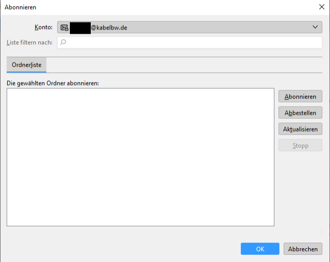

    Allerdings geht das Erstellen von Unterordnern unter das IMAP-Konto nicht, Unterordner kann ich nur unter Lokale Ordner erstellen.
    Bei --> Abonnieren werden keine Konten angezeigt, auch nicht nach Aktualisieren:
    • 20. Januar 2023 um 14:50
    Wer hat wo versprochen, dass da Konten angezeigt werden? Siehe:
    IMAP-Konto -> Abonnieren und setze hinter die anzuzeigenden Ordner einen Haken.

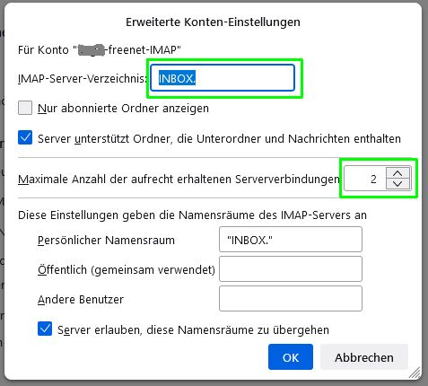

    Ein Versuch: folgende Einstellungen wie im Bild vornehmen:
    1.) Menü -> Extras und dort auf Konten-Einstellungen
    2.) dann links Server-Einstellungen des zu konfigurierenden Kontos
    3.) vor dem Abschnitt Nachrichtenspeicher rechts auf den Button [tmdekeyboard]Erweitert…[/tmdekeyboard]
    4.) in das Feld IMAP-Server-Verzeichnis eintragen: INBOX. (genau so, Groß mit Punkt dahinter)
    5.) in das Feld Persönlicher Namensraum eintragen: "INBOX." (genau so mit Punkt in Anführungsstrichen)
    Beispielbild:
    Danach erneut im Ordnerbaum Rechtsklick auf das IMAP-Konto -> Abonnieren und berichten, was sich getan hat.
    Ein TB Neustart kann nicht schaden.
