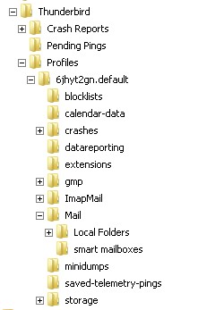

    Der Profil-Ordner ist vorhanden.

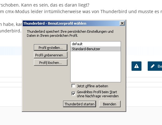

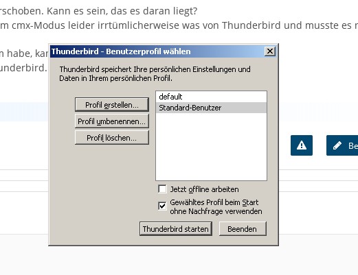

    Danke ür die Info aber leider klappt das nicht.
    Wenn ich den Profilmanager öffne kommt folgendes Fenster

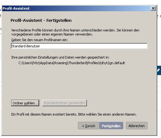

    Wenn ich danach auf "Profil erstellen" gehen und zum vorhandenen Profil-Ordner navigiere kommt folgendes Fenster
    Das der Name bereits existiert.
    Wie genau muss ich vorgehen?
  • fritz3
    85
    7. Jun. 2016
    • 29. Januar 2023 um 16:33
    habe noch ein wenig rumgespielt und im Profilmanager einfach mal defaul getippt und siehe da - Thunderbird ist gestartet.
    Was soll ich jetzt machen??? Behält er jetzt den Pfad und wird wieder automatisch einwandfei gestartet oder soll ich was im offenen Thunderbird ändern?

    Direkt im Profilordner sollten je nach Anzahl Adressbücher folgende Dateien liegen: abook.sqlite, abook-1.sqlite, abook-2.sqlite ...
    Versuche einmal aus dem geöffneten Adressbuch Importieren SQLITE-Datenbank und navigiere zu einer abook.sqlite
    Wenn das erfolgreich ist, mit den evtl. anderen auch so verfahren.
    Auf jeden Fall hin und wieder den gesamten Anwendungsordner (mit Profilordner und Mails) extern sichern.
    Der Weg dahin ist Win + R darein %appdata%\Thunderbird Enter, entspricht C:\Users\DEINNAME\AppData\Roaming\Thunderbird

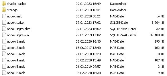

    es gibt dort mehrere Dateien.
    Habe gestern zum Schluss im Adressbuch von Thunderbird eine Verteilerliste erstellt. Vielleicht liegen die ganzen Probleme ja daran? Es fehlen auch einige Email aus dem Localen Ordner.

    Kann es sein, das die SQLITE-WAL Datei eine Verteiliste ist? Die ist sehr schwer. Hatte ein Adressbuch 2019 / 2020 / 2021 /2022 mit vermutlich insgesamt ca. 4500 Adressen. Welche Datei soll ich jetzt importieren?
    -shm und -wal sind temporäre Zusätze bei lebendem TB. Nach Beenden sollten die weg sein.
    Achtung! Alle Operationen auf Dateiebene nur bei beendetem TB!
    Oben schrieb ich: versuche die als Import (Mork-basiertes Adressbuch .mab) anzusprechen. Auswahlfensterchen bei Importassistent.
    Die abook.mab Dateien nacheinander.

    • 30. Januar 2023 um 19:43
    Hallo fritz,
    wenn es also TB 102.x ist, dann zeigt Dein Screenshot da oben, dass dort eine abook.sqlite mit 3.904 kb und einem Dateizeitstempel vom 29.01.2023 vorliegt. Die Größe der Datei ist für sehr viele Kontakte gut.
    Offenbar wurde die Datei auch von Thunderbird angefasst. Wenn trotzdem kein Adressbuch oder keines mit Inhalten sichtbar wird, bleibt ja fast nur, dass die Datei kurrupt ist.
    Backup vorhanden? Wenn ja, dann aus dem Backup diese Datei noch mal wiederherstellen und testweise im jetzigen Profil austauschen. Mit etwas Glück gibts dann alle Adresse zurück und nicht nur die aus der abook.mab von 2020.
