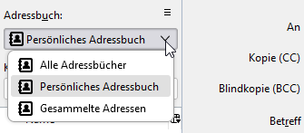

    Beim Verfassen einer neuen email kann man sich ja die "Kontakte Sidebar" links einblenden lassen.
    Dabei muss ich leider feststellen, dass nicht alle meine Kontakte aus dem Adressbuch in dieser "Sidebar-Liste" erscheinen. Einige Kontakte sind zu sehen, andere wiederum nicht.
    Woran liegt dies und gibt es eine Möglichkeit, dass alle Kontakte in der "Sidebar-Liste" erscheinen?

    in welchem AB liegen diese Kontakte? Werden andere Kontakte aus diesem AB angezeigt? Haben die Kontakte auch eine E-Mail-Adresse?

    Hallo Ingo,
    die kontakte liegen auf dem "Persönlichen AB" und ja es werden andere Kontakt angezeigt, aber nicht alle.
    Alle diese Kontakte haben eine email-Adresse.

    Was passiert wenn Du Alle Adressbücher auswählst?
    Fehlen diese Adressen dann auch noch?
  • mocksl1
    19
    9. Jun. 2020
    • 31. Januar 2023 um 17:55
    Ja, sie fehlen auch.
