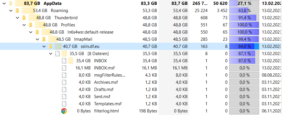

    Danke für den Screenshot. Der zeigt, dass ich gedanklich in der falschen Gegend war. Local Folders ist da nicht im Spiel,
    der/die liegt nämlich unter Mail und nicht ImapMail.

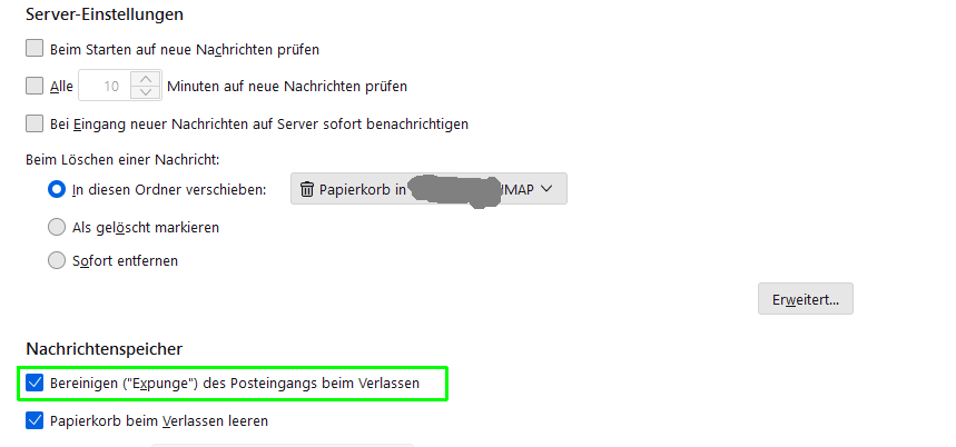

    Es sollte eigentlich auf dem Server des Providers nichts passieren. Als Versuch: schalte vorher das WLAN aus / LAN Stecker ziehen.
    Um künftig eine "Ansammlung" durch die lokale Vorhaltung des TB zu verhindern, setze folgende Haken in den Konten-Einstellungen:
    Maßgeblich ist die 'Expunge' Funktion, die anderen Einstellungen sind nach Deinen Vorlieben zu setzen.
    Ein "Papierkorb leeren" Befehl, auch manuell, hat auch die Komprimieren Funktion eingebaut.
    Dagegen beinhaltet im Papierkorb ein Strg. + A und Del kein Komprimieren. Das muss dann manuell über Menü oder rechte Maustaste gemacht werden.

    ImapMail zeigt einen Inhalt von 48,5 GB wovon 35,4 GB allein für INBOX angezeigt sind.
    Zeigt denn das Bild den ganzen Baum unter ImapMail? Greifen noch andere Geräte auf den Server zu?

    Zitat von Jumbo125
    aber 49gb ist doch echt viel..
    Entscheidend ist die Größe jedes einzelnen Ordners, d.h. der MBOX-Dateien, z.B. INBOX. Und ja, diese Dateien sind viel zu groß. Lies für die Zukunft Datenverlust vorbeugen. Ich empfehle Dir dringend, die automatische Komprimierung zu aktivieren. Dabei kannst Du ruhig die Nachfrage aktivieren.
