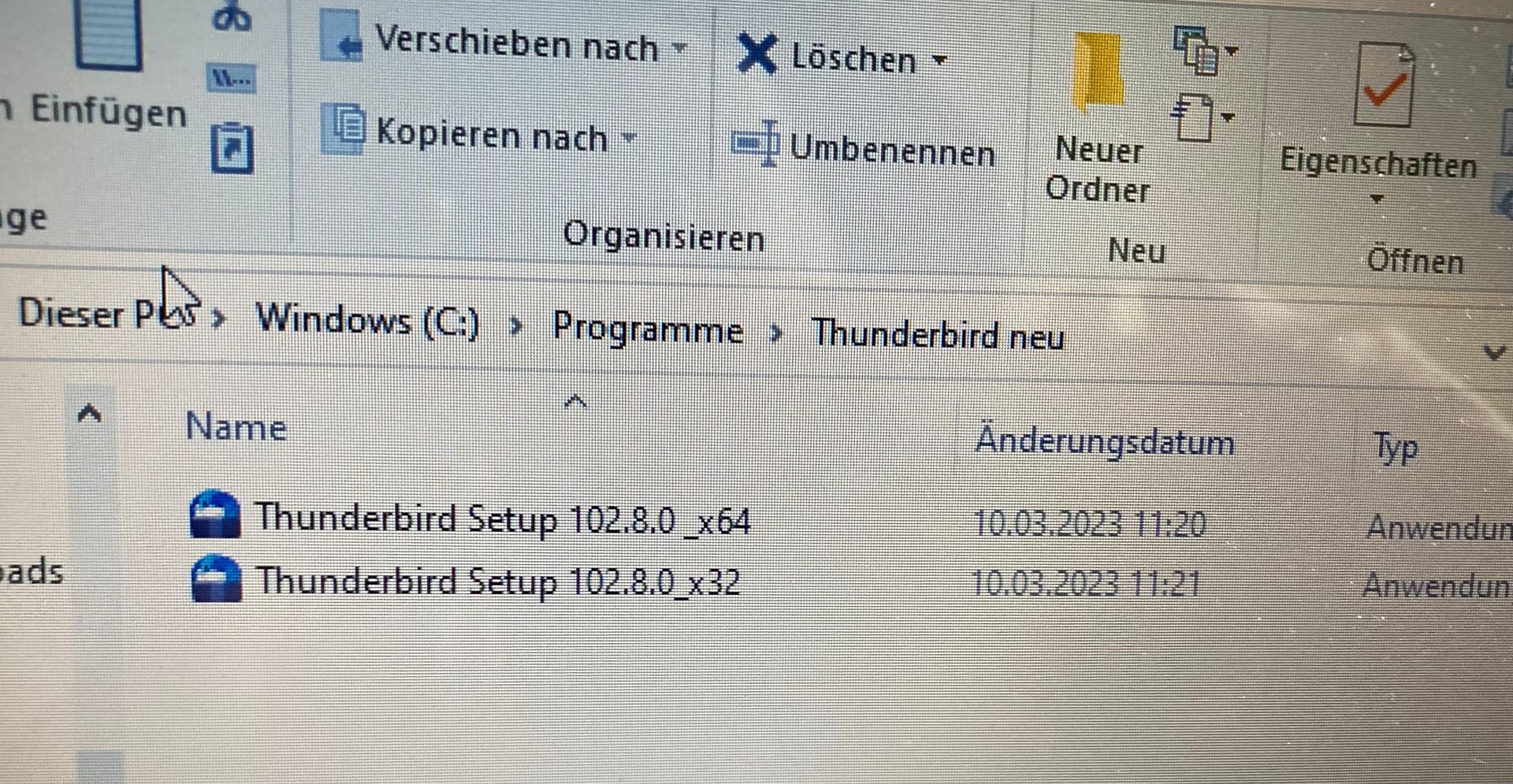

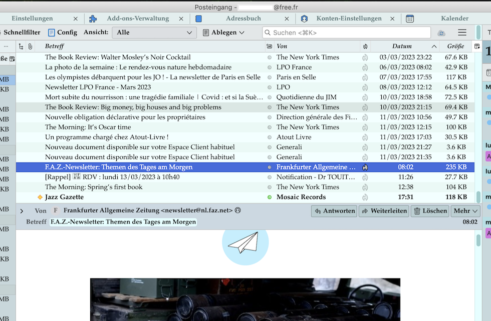

    Bitte um Nachsicht für späte Antwort. Als TB Version habe ich zwei Versionen bei Thunderbird gefunden, siehe Anhang. Soll ich die mit 64 wählen? Muss vorher die aktuelle Version deinstalliert werden? Sind dann alle meine Daten im AppData Roaming Bereich noch aufrufbar?
    Der Gebrauch der F8 Taste hat den Text der FAZ nicht angezeigt. Auch hätte ich gerne die frühere Version von Thunderbird, die mir sofort den Text einer Mail anzeigen ohne Doppelklick.
    Danke für die Hilfe.

    • 12. März 2023 um 15:05
    in der Regel ja. Besser wäre auf jeden Fall ein Update aus TB heraus.

    Wie sieht denn Deine Fensteraufteilung momentan aus (Screenshot)?
    Das liegt nicht an der Version. Das kann jede Version. Möglicherweise ist die Nachrichten-/Themenliste (Threadpane) zu groß.

    Hat die F8 Taste denn nicht den Nachrichtenbereich rechts unten (bei klassischer Ansicht) angezeigt?

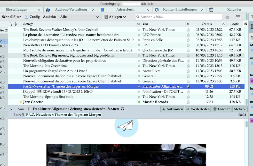

    Bei mir sieht das Hauptfenster mit aktiviertem Nachrichtenbereich (F8) so aus
    Auch die aktuelle Version 102.8.0 zeigt bei aktiviertem Nachrichtenbereich sofort den Inhalt (zumindest den Text) einer Mail an, wenn man einen einfachen (Links-) Klick auf die Nachricht macht.
