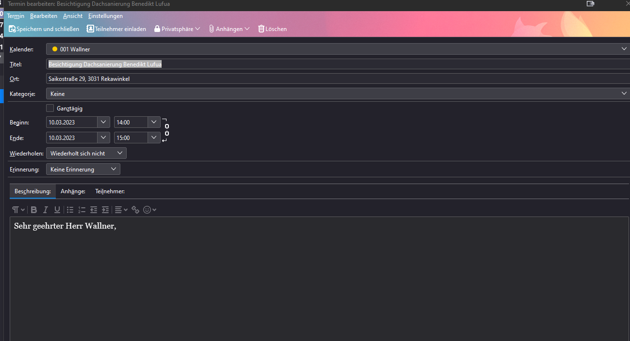

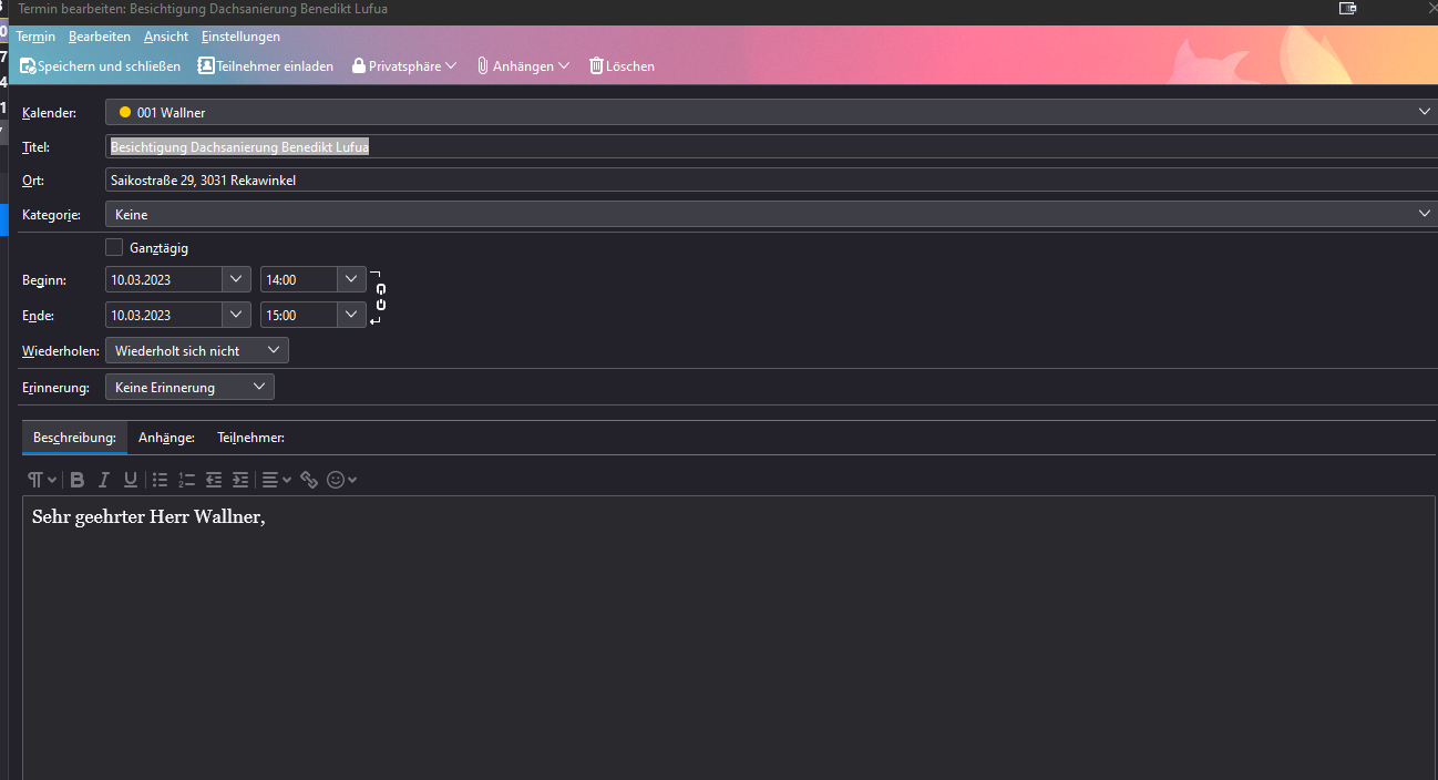

    gerade probiert , beim Erstellen ist der Text vorhanden , aber wenn man den Termin aufmacht steh nach dem Beistrich nix mehr
    wie oben am Bild

    so es ist definitiv der Beistrich der das auslöst das der nachfolgender Text nicht angezeigt wird
    nur hab ich da ja keinen Einfluss wenn ich die Mails so bekome

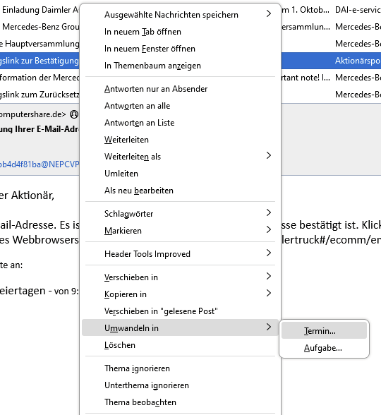

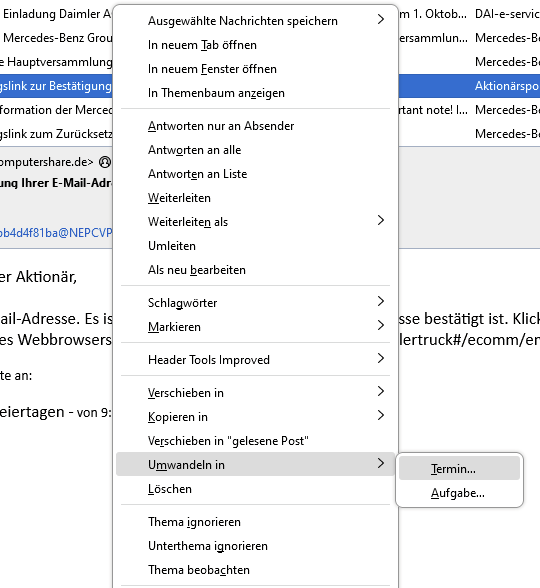

    wenn ich einen Termin aus einer Mail erstelle
    Wie machst Du das genau? Ich verwende hierzu aus dem Kontextmenü der betreffenden Mail die Option Umwandeln in:

    • 10. März 2023 um 19:00
    genau so mach ich das auch
