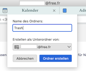

    Einen neuen "Gesendet" Ordner konnte ich anlegen,
    ich vermute, indem du eine Nachricht aus dem betroffenen Konto gesendet hast. Hat er das typische Symbol des Systemordners Gesendet?
    Zitat von Funmailbox
    der "Papierkorb" lässt sich nur als Unterordner anlegen
    Als Unterordner wovon?
    Als Unterordner mit dem Namen 'Trash' des betroffenen POP-Kontos erstellen sollte kein Problem sein.
    Nach Klick auf "Ordner erstellen" sollte automatisch der Ordner "Papierkorb" in der Kontenliste erscheinen.

    ich verstehe nicht, warum du beim Erstellen des neuen Papierkorb unbedingt eine deutsche Bezeichnung eingeben willst anstatt "Trash" (ohne Anführungszeichen). Damit es verständlich wird, hatte ich extra einen Screenshot eingefügt.
    Wenn du das nicht hinkriegst, kannst du stattdessen in einem Text-Editor eine leere Textdatei "Trash" erzeugen (unbedingt die Endung .txt entfernen, die vom System angehängt wird). Die so erzeugte Datei Trash dann in den entsoprechenden Kontenordner "pop.xxx.xx" einfûgen.
